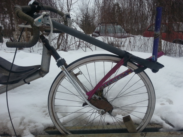

Turhaa pelottelua jooselta ja jukalta. :D
Mulla murtui vastaava mbb:ssä :wink: Hitsasin murtuman ja haarukan avonaiset saumat umpeen sekä laitoin tukiputken haarukan kruunusta keulaputkeen. Sen jälkeen on kestänyt. Uuden teen varmasti tukevamman haarukan kanssa. Turhan rajalla mitoitus tuollaisella.

Kirjoittaja Jarcco
Jalostin PW:n aiempaa ideaa mbb keulan rakenteeksi. Ohjauslaakeri on käänteinen, emäputki on eturungossa. Haarukan putket ovat edempänä pois haaruksista. Stemmin ja keskiön välissä on tässä suora putki mikä mahdollistaa jäykän rakenteen.
Re: Kaupunki-MBB sarja jatkuu
Lähetetty: 13 Maalis 2016, 18:51
Kirjoittaja PW
Kiinnostava kehitelmä - näyttää heikolta kun haarukka puuttuu mutt sehän riippuu yläputken vahvuudesta.
Lähetetty: 13 Maalis 2016, 19:00
Kirjoittaja Jarcco
Aivan, heikkous on optinen harha. Jos yläputki on vastaavaa kuin päärunko, saa helposti jäykän rakenteen. Vertaa Cruzbiken uudempiin malleihin, yläputken halkaisija on kasvanut joka malliversiossa.
Emäputki pitää kuitenkin tässä olla tuumaista paksumpaa, mutta sehän onkin jo poistumassa käytöstä.

Kirjoittaja jooseha
Tuosta tuli mieleen, yläputken voiskin kiinnittää stemmin kylkeen jonkinlaisella klemmari synsteemillä.
Ai tälläisellä pakoputkiklemmarilla:
Hieno ratkaisu. Vaikka etuosa on tuossa yhtenäinen ilman niveltä saa keulan purettua. Teräs joustaa riittävästi :)

Kirjoittaja jviirret
Vieli pientä viilausta ja ollaan Flevossa
Lähetetty: 13 Maalis 2016, 20:14
Kestääkö/pitääkö tuo ku mhelanderilla ei kestänyt hitsattunakaan :shock:
Lähetetty: 13 Maalis 2016, 20:18
Kirjoittaja jooseha
Mhelanderilla on voimaa, alumiinirunko ja pulttiliitos :wink: Pistää pykälän putkeen klemmarin kohdalle niin pitää varmasti.

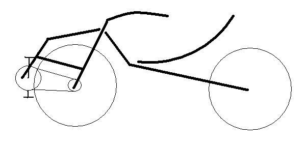

Kirjoittaja PW
Putket valitsin ja asemoin sinnepäin. Droppari leikattava jos se tukis ketjuputken ja haarukan liitos kulmaa samalla. Klemmari-kaupassa hypistelemässä seuraavaksi. Ehkä tää rakentelukausi tästä lähtee - saisin tuon pois ja ajoon ni vois keskittyy muattavaan.
Lähetetty: 15 Maalis 2016, 21:36
Kirjoittaja jooseha
Mitä tuolla oikean ketjuputken siirrolla haet? Luulisi normaalien ohuiden putkien napa-keskiö välillä olevan kevein ja jäykin vaihtoehto, kun on tukeva yläputki. Tässä on keskiö-napa-väliltä siirretty putki sivuun linjalta. Kääntyväkeskiöisessä epäsymmetrisyydellä sait yläputken pois, mutta siinäkin oli "normaali" ketjuputki oikealla, eli ottamassa ketjuvoima suoraan vastaan.
Vai onko niin ettei putki mahdu eturattaan ja renkaan välistä, jolloin se on pakko siirtää muualle :?

Lähetetty: 15 Maalis 2016, 22:18
Kirjoittaja PW
mbb flevo.jpg (17.17 KiB) Katsottu 3307 kertaa
Tykästyin tähän Viljamin ideaan. Eli siitä poiketen oon aatellu siirtää vasentaputkee lähemmäs keskiötä (ketjuvoimat). Ketjuputken kiinnitys keskiöön on aika ahdas paikka. hmm. voishan tuo ohkasemmillakin putkilla mennä :?
