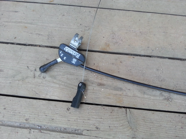

Joku tarkkasilmä huomaa, ett siinä navassa on kolme vaihdetta, tommonen ketjuvetonen - en taida omistaa tuohon osia, enkä muista millaset vehkeet siihen tarttee. Täytyy googlata ja ettii - vaihtaja tullee vaijerin toiseen päähän ja voihan sen kiinnittää penkin alle jos haluu (siellähän ne pyyttoneissa yleensä on).

Siinä toimii kitkavipukin tai vaikka jarru kahva penkin reunaan josta puristat liikkeelle lähdössä kevyemmän vaihteen ja päästät irti ku haluat isomman.
Täydellisen jos haluaa ni toki pitää olla se oikea Sachs Torpedon vipu, koska vaihdepykält on tässäkin kahvassa.

Kuva siis tommonen näppien ulottuville. Toinen pää viel hakusessa :roll:
Kuva Tuo on vissiin se toisen pään palikka?

Jos siinä on se ketju tallessa niin pujota vaijeri ensin sokeripalaliittimen läpi, sitten ketjun silmästä läpi ja sokeripalan läpi uudelleen samasta suunnasta kuin äsken tuli ulos. Sitte vaan säädät sokeripalalla oiken vaijerin pituuden ja kiristät kiinni.
Re: PWyytton
Eikö siinä oo tällaista reiästään pyöristettyä mutteria

Juu on mutteri, kiitos vinkistä - kyllä se tästä onnistuu.

Niin paljon omistaa, ettei aina tiedäkään omistavansa. Ruohon leikkuriin bensaletkua etsiessäni sattusilmään tuo tornadon vaihtaja :)
Muovipäällä mut menköön ;)
