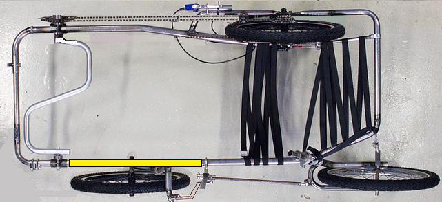

Se rauhoittaa varmasti menoa, että ohjaussauva on kiinni molemmista päistään. Mutta voisiko epäsymmetrisyys vakauttaa myös? Kun kuormitus on kuitenkin selkeästi toisella puolella :?

No entäpä SWB malli? Keltainen osa runkoputkesta kiertäisi mutkan renkaan yläpuolelta. Vakauteen ei mielestäni vaikuttaisi paljoakaan ja koko laite lyhenisi puoli metriä.

Vaatinee märällä kelillä lattian :?

Mielenkiintonen oivallus - voisko se vasemman puolen runko mennä renkaan yläpuolella taakse asti :roll:
Kääntyvä etupyörä vaatii tilaa, jota ei ainakaan tuossa sijainnissa ole riittävästi. Oikealle kääntäessä rengas osuu kapmpiakseliin ja vasemmalle kääntäessä reiteen. SWB-pyörässä väistää kammet, jalat ja runko etukiekkoa yläpuolelle. Tässä se ei ole mahdollista, koska pitää painopisteen pysyä matalalla, ettei tarvitse levittää rakennetta tarpeettoman leveäksi tai pelätä kaatumista. Runkoa voisi levittää ohjaavien pyörien puolelta leveämmäksi, mutta se tuo omat riesansa. :?

Kun vertaa kaupallisiin kinnereihin, joissa renkaat kääntyvät todella vähän, niin eikö tuolla pärjäisi sellaisella kääntökulmalla, ettei rengas ottaisi kampeen? Akselivälikin on lyhempi kuin mangossa, questissa yms.
No varmaan, mutta miksi? Penkin remmien kiinnityksestä tulee haasteellisempaa, jos runko kulkee renkaiden yläpuolella.
Noin miekin aattelisin.
Joo, totta - aattelin haarukoiden ripustusta, olisko helpompi :roll:

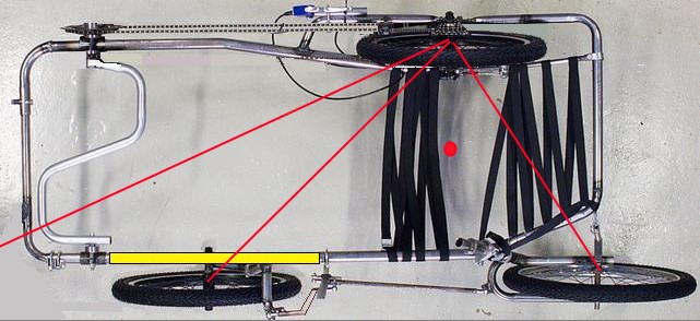

Eikö tuo swb ole jo aika rajalla kippaako, jos jarruttaa voimakkaasti vasemmalle kaartaessa? Parikymmentä senttiä vaakasuuntaista matkaa painopisteestä renkaiden väliselle viivalle. 45 asteen rajan mukaan painopisteen pitäisi olla enintään tuon 20 cm:n korkeudella ettei kippaamispelkoa ole. Huonot jarrut tietysti "auttaa" tähän :mrgreen:
Mikä tuossa lyhentämisessä on ajatuksena? Kaikki renkaat katteen sisään vai säilytystilan rajoite? Ajamisen kannalta siitä taitaa olla vain haittaa :?
