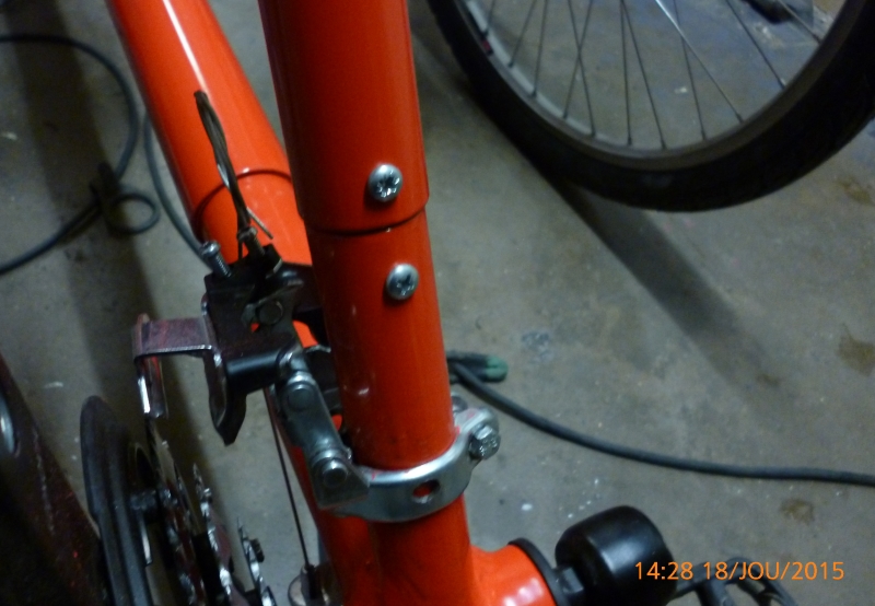

kuparinen kirjoitti:

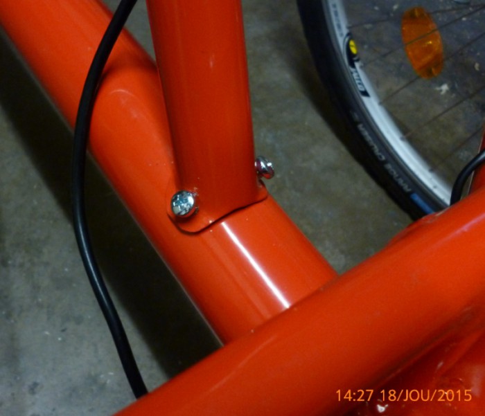

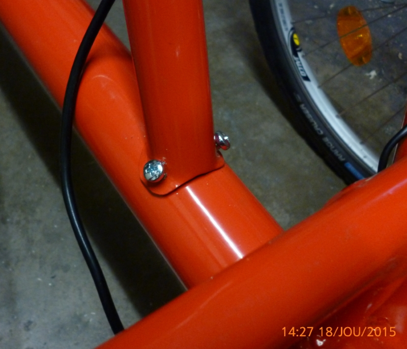

Saan tuollaisen kaaren kyllä itsekin aikaan, mutta miten saada se kaari liitetyksi kätevästi "satulaputken pätkään" missä trikessä on etuvaihtaja kiinni. Takapään liittäminen triken selkärankaputkeen istuimen edessä vaatii myös jonkinlaisen pantavirityksen. Onko näistä hyvää mallia?
Takapää on leikattu ja naputeltu muotoon ja kiinnitetty runkoon 5 mm pulteilla. Etupään kiinnityksessä on liitoskohdassa putkien sisässä sopivan paksuiseksi vuoltu n. 12 cm pituinen puutappi puuruuvikiinnityksellä.

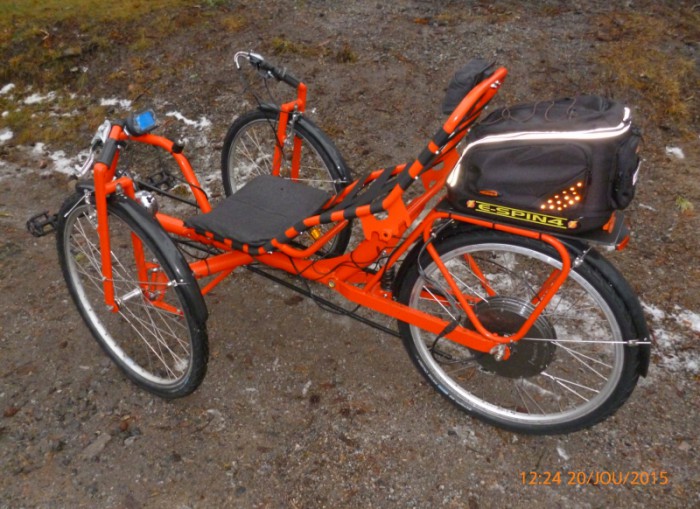

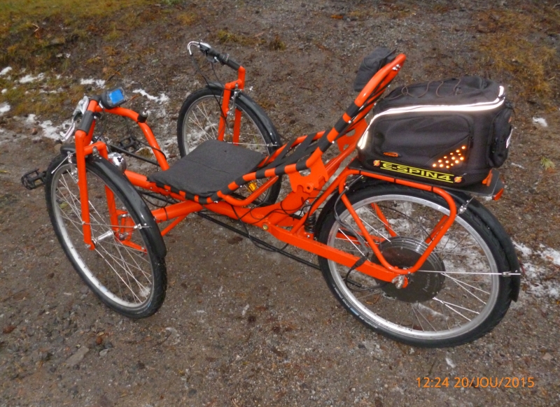

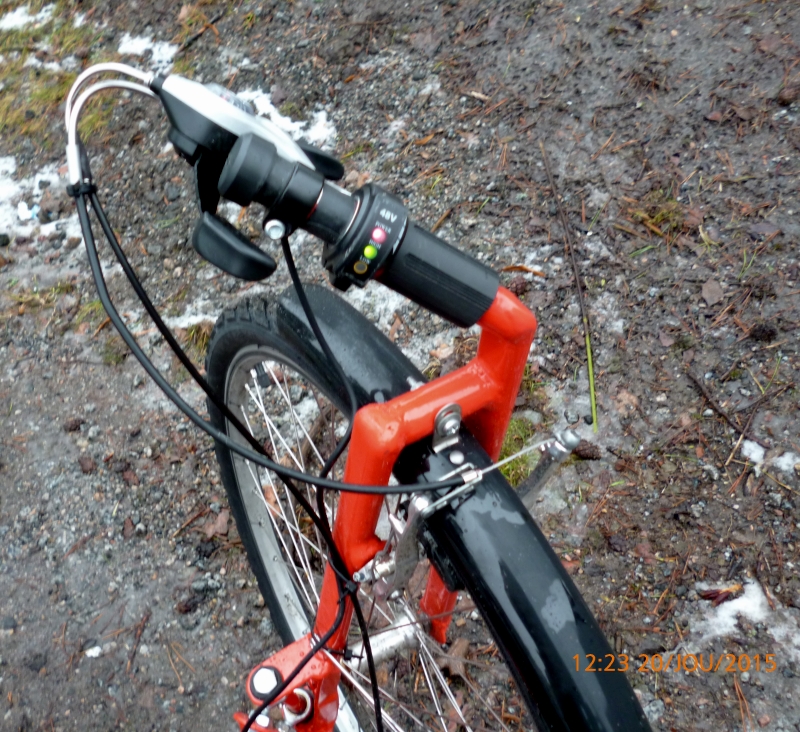

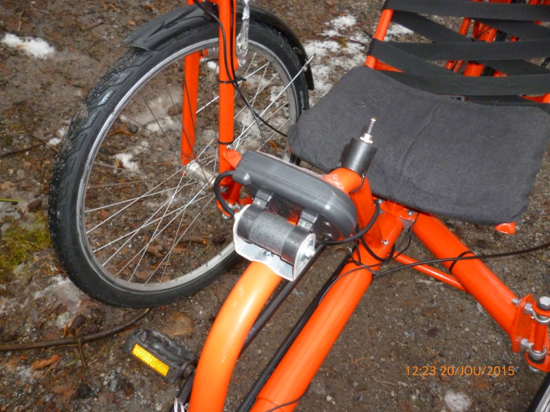

Huh, huh! Ensimmäinen koeajo E-SPIN4 plus 72V ( http://www.e-spin.fi/)-varustetulla SH27:llä tehty. Kerran kysyttiin RollsRoycen omistajalta, että paljonko on hevosvoimia konepellin alla? Omistaja vastasi, että riittävästi. Nyt täytyy sanoa SH27:stä, että melkein liikaa. Nojakki lähtee liikkeelle kuin ammuttuna, jos OFFROAD-asento on päällä. En ole vielä asentanut nopeusmittaria, mutta maahantuoja sanoi ajaneensa vastaavalla laitteella 50 km/h. Kaasua on käytettävä tosi varovasti, muuten peli lähtee kyllä lapasesta. Polkeminen tahtoo kokonaan unohtua. Nappula sakaarin päällä on pakki. :mrgreen:

Malttia Sakari nyt noiden tehojen kanssa. Yli kahden kilowatin vekotin ei ole enää polkupyörä, varsinkaan jos moottorilla huristelee yli 25 km/h. Vai pitäisikö vaan todeta, että älä jää kiinni...

Joo. Nyt malttia Sakari. Tämä ei ole mikään kisa että kellä on isoin kone pellin alla. Se on sitä polttomoottorimaailmaa. 1000W riittää erinomaisesti, vähempikin.

Laitteessahan on ONROAD ja OFFROAD asennot. Tosin helposti kyllä houkuttaa ajo OFFROAD-asennolla myös katu- ja pyöräteillä. Laitehan ei minulle jää, vaan lähtee tässä kohtapuolin Keravalle tilaajalleen, joka halusi asennettavaksi E-SPIN4 plus 72V:n.
Muuten minkäänlainen vaihteitten käyttö ei tule mieleenkään. Aina suurin vaihde päällä. Sitten niitä kyllä tarvitaan, kun akuista loppuu virta.

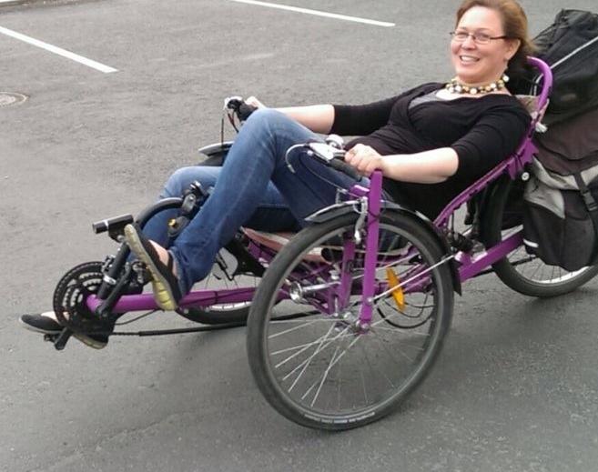

Onhan minun helppo tästä luopua, kun minulla on käytössä SH26, jossa on 1200 watin moottori ja kaksi 48V/10Ah LiFePO4 akkua. Sillä uskaltaa ajella paljon pitempiä lenkkejä, kun ei tartte pelätä akun lopahtamista. Toimii kuin Allegron vessa.
Selkeän näköinen kiinnike ja helppo tehdä. Vähän hirvittää nuo runkoputkeen poratut reiät... eikös tuo sakaari samalla lukitse keskiön siirtomahdollisuudenkin, kun yhdistää kiinteästi keskiön ja runkoputken? Täytyypä katsella oman kaaren takapäätteeksi joku pakoputkiklemmarilla kiinnittyvä viritelmä... no, eihän sitä montaa kertaa siirrellä.

Ihan hitusen jäi täälläkin tuo kiinnitysmetodi häiritsemään - siis ruuvilla läpi puupalikkaan. Olisko joku kierteen omaavan palikan hitsaaminen ollut passeli vaihtoehto?
