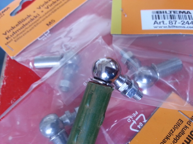

Biltemasta tarttu 4kpl niveliä mukaan jos noilla tekis ohjauksen. Ei ollu sitä mallia, jossa reikä pallossa - ehkä onnistuu noillakin. Vähän löysä kukkakepin sisään, pitää virittää jotenkin ettei jää klappia.

Tarvinnet naaraspään liimauksen, jotta pysyy kukkaputkessa. Eräs mahdollisuus voisi olla sopivan kokoiseksi hiottu M6 pultin kanta, jonka työnnät putkeen tuon nivelen avulla ja puristat putken luttuun vaijerilukolla pultin kannan ja nivelen välistä. Sen jälkeen voit kiristää liitoksen pyörittämällä niveltä sisemmäs, jolloin klappi katoaa. Iso vaijerilukko toimii siis putkenpuristustyökaluna ja sen voi ottaa pois puristuksen jälkeen. Tuota runko-osaahan voi myös rälläköidä vähän kapeammaksi puristamaan putkea kapeammalta alalta, laittaa rungon hankaan kapeampi koroke toimimaan puristusleukana tai pyöritellä lukkoa eri asentoihin ja puristaa putki joka puolelta tasaisesti lommolle.

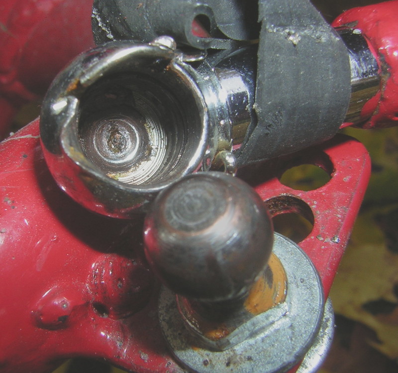

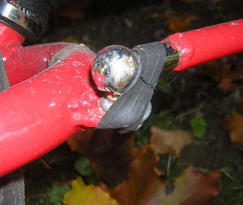

Tuo niveltyyppi on muuten erittäin väljä, mutta sain sellaiset kohtalaisesti toimimaan kaksiraiteisessa pujottamalla sisuskumilenkin puristamaan nivelen palloa kupin pohjaa vasten. Välys käytännössä katosi pienillä voimilla käytettäessä. Jopa nivel, josta oli tuo palloa kupissa pitävä jousi mennyt rikki, toimii kumilenkkiasenteisena moitteettomasti. :mrgreen:
Ed. Näkyy olevan tasan 10 mm tuo naaraspään halkaisija. Se tarkoittaa, ettei sinun tarvitse rälläköidä kuusioruuvin kantaa pyöreäksi ja oikean kokoiseksi, vaan voit käyttää suoraan M6 kuusiokoloruuvia kukkaputken sisällä ja puristaa kuusiokoloruuvin ja nivelpään naaraspään väliin sen kavennuksen, joka pitää nivelen paikoillaan. :D

Niissä on jo uutena melkoinen välys, mutta sen kanssa voi kyllä elää, jos asentaa kumilenkin pitämään nivle kupin pohjassa.

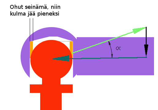

Tuohon niveleen voisi hfistellä välyksenpoistoholkin. :D
Kupin sisälle ohutseinäinen holkki kuluvaa materiaalia kupin pohjaa vasten työnnettynä niin, että kumi kiristää pallon tuon holkin reunaa vasten. Kun holkki on riittävän ohutta materiaalia, se kuluu pallon paksuimman kohdan kuluttamana niin, että kitkakulma nivelvoimien suhteen jää riittävän pieneksi ja kumi kykenee pitämään pallon holkin reunaa vasten sivuvoimien alaisena. Tästä tulee siis täysin välyksetön nivel, joka ylikuormitettaessa tuottaa enintään sen välyksen, mikä tuolla nivelellä on uutena. :D
Kuvassa kumin puristusvoimaa kuvaa musta nuoli. Ohjausvoima tuottaa vinon tukivoiman, koska kosketuskohta on hiukan pallon paksuimman kohdan yläpuolella, mutta kumin tukivoima estää välyksen muodostumisen.
Holkki pitää olla ohutseimämäinen ja materiaalia, joka kuluu teräspalloa helpommin. Muovikin käy. Kun niveleen ilmestyy välys, tarkoittaa se, että pallo on kuluttanut holkin niin lyhyeksi, että kantaa kupin pohjalta, eikä holkki enää yletä poistamaan välystä. Ei muuta, kuin uusi kulutusholkki kupin pohjalle ja eikun kovaa ajoa.
Tässä siis halpa tapa tehdä välyksetön ohjausnivel mielestäni melko helposti. :D
