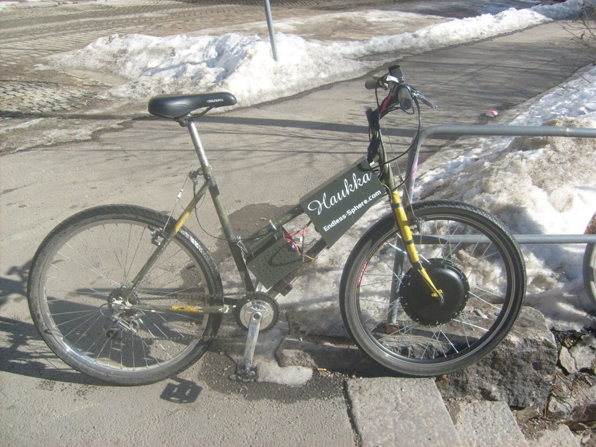

Loivasti kaartaen jälleen kohti topsua, tälläisella itse aloitin hörhöilyn helmikuussa 2013:
Hyvin veti kärriä. Akkuja tuossa varastolatailin taas´talveksi. Kyllä pysyy muuten jääkaapin lämpötila tasaisena kun on perunalaarissa kymmenen kilon litiummöykky.
Normaalisti moottori käy kerran tunnissa. Akkujen kanssa suunnilleen kerran vuorokaudessa yhden pitkän jakson.

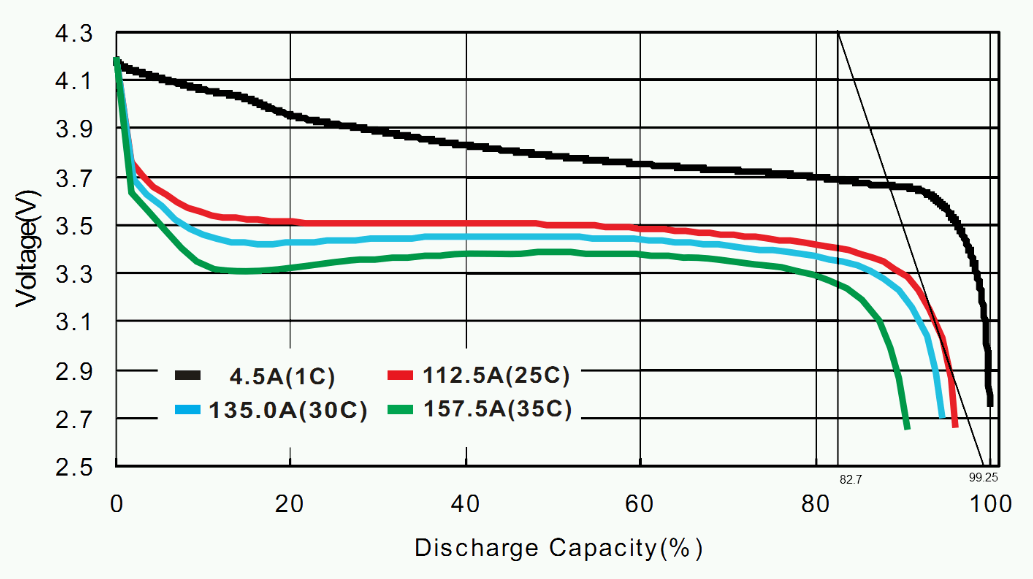

E-Cruiser kirjoitti:
Sitten vielä akun vajaus. Täysi tehohan on käytännössä se, minkä saat ulos akun 50% varaustilalla. Se yli 80% varaustila ei kestä kuin hetken, kun se ei tipu kovinkaan lineaarisesti vaan ensin romahtaa, ja sitten pysyttelee suurimman osan ajasta siellä puolenvälin tienoilla.
Ymmärrän kyllä, mitä yrität sanoa, mutta helposti tämän myös ymmärtää väärin. Tarkoitat kaiketi, että yli 80% varaustilassa akun jännite nousee korkeammaksi, mutta tätä korkeamman jännitteen sähköä, ei ole tarjolla kuin hetken ja lähes koko muu akun varaus on käytettävissä tasaisella jännitealueella 10%-80% välillä.
Varmemmaksi vakuudeksi laitan vielä kuvan litiumakun jännitekäyrästä varaustilan mukaan eri kuormitustehoilla. Noissa kuvissa prosentit ovat siis purettua kapasiteettia, eli 20% purkuaste vastaa siis 80% varaustilaa. (100% - Purkuprosentti = Varaustila ) Mitattujen käyrien mukaan tuo ylijännitealueen varausosuus on jopa pienempi kuin tuo 20% koko varauskyvystä. Näyttäisi kuvien mukaan 10-15% olevan lähempänä. Joka tapauksessa kyse on pienestä osuudesta akun kapasiteettia, jonka käyttämisestä tulee riesaa pidentyneenä varausaikana ja lyhentyneenä kestoikänä. Ymmärrän kyllä senkin näkökulman, että tuokin osuus käytetään, sillä varaustilan ennustaminen laksemalla on varmempaa, kun varaus on tehty ylös asti. Käyrien tarkka muoto riippuu tietenkin akkukemiasta, joita litiumakuillakin on useita. Siksi tarkkoihin lukuihin tai edes prosentteihin ei kannata "hirttäytyä".
Varmemmaksi vakuudeksi vielä litiumakun jännitekäyrä varaustilan mukaan eri kuormitustehoilla. Noissa kuvissa prosentit ovat siis purettua kapasiteettia, eli 20% purkuaste vastaa siis 80% varaustilaa. (100% - Purkuprosentti = Varaustila )
No tuota tarkoitin juu. Yrittämistähän se tämä meikäläisen ilmaisu on usein teknisissä asioissa teidän tohtoreiden kanssa.
Mä vaan ilmaisen itseäni taiteilijapohjalta, eli sukellan pää edellä tutkimatta, onko syvyys riittävä. :wink: Kokemuksen havaintojen pohjalta.
En ole vertaillut graafeja siinä suhteessa että miten Li-Ion ja ns. LiPo-akun purkauskäyrät eroavat toisistaan. Todennäköisesti niissä on jonkinlaista eroa.
Tuo punainen käyrä tuossa kuvaa hyvin lipoakun purkautumiskäyrää kokemukseen ja mittarin tarkkailuun verraten.
Sillä erolla ettei se tipu ihan noin alas, vaan tasanko on siellä 3.8V huudeilla, ja loppumäki on vielä äkkinäisempi ja jyrkempi. Tuo alempi näyttäisi olevan LiFePon käyrä.
Nollavirran nopeuttahan ei käytännön ajotilanteessa normaalikäämityillä suoravetomoottoreilla juuri koskaan saavuta, ei pääse edes lähelle sitä kun teho loppuu.
Oman moottorin nollavirran nopeus lienee jossain +65 km/h alueella. Kyllä se varmaan 70 km/h pyörii kaasu pohjassa jos perän nostaa ilmaan. Lähelle ainakin.
Käytännön ajotilanteessahan ei tuota nopeutta pääse edes lähelle. Käytännössä vauhti hyytyy niille tienoille kun tehokäyrä kääntyy laskuun, jollei ole alla pitkä ja suora alamäki.
Ei ole kiekko ihan niin täydellisessä tasapainossa että uskaltaisi kokeilla perä ilmassa kierrätystä.. 13kg kiekossa on tuolla kierrosnopeudella jo valtava energia pultattuna puukinneriin.

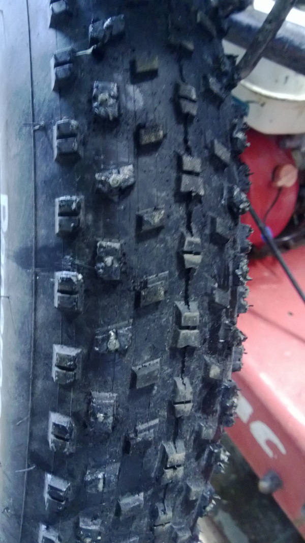

Vuorossa takarenkaan nastoitus. Kahdessa erässä, ekalla kerralla loppui nastat mutta onneksi oli vielä yksi nastojenluovuttaja rengas. Tuli tuo edellinen kuva mieleen kun neljännen kerran hukkasin päivän aikana ne nastat :cry:
Kyllä ne sinne kuitenkin asettui, mikä paremmin mikä huonommin, (varmuuden vuoksi huono kuva). Reikä dremelillä, koneessa joku nastan paksuinen hiontatyökalu, kierrokset täysillä ja syvyyden rajoitin säädetty niin syvään kun uskalsi, vähän korkeampaa nappulaa olisin toivonut. Upposi kuin veitsi voihin ja kiva kuminkatku saatteli joutuisaa askartelua. Liimaa reikään ja nastoitustyökalulla nasta sisään. hyvin upposi, itseasiassa nastojen irrotuksessa oli paljon isompi homma kuin nastoittamisessa.
Ekalla kerralla jäi otsalamppu matkasta ja siitä on kiittäminen, että ekan satsin nastat on enemmän miten sattuu, tai siinä tuli jokusia sekundareikiä missä nasta ei pysynyt. Yritin kyllä tehdä tee-se itse otsalampun taskulampusta mutta ei sillä samaan tulokseen päässyt ja pari kertaa mokoma tipahti pipon alta sillä seurauksella, että lampun lasi on nyt kiinni teipillä. Kun näki mitä teki niin silloin yleensä tuli suora, riittävän syvä reikä nopeasti.
19,5 km kävin koittamassa, ihme ja kumma mutta nastat oli vielä tallella. vähän rantajäälläkin poikkesi ja kyllä toi nätisti polkien hyvin piti, ehkä 160 nastaa on kiinni, kahdessa rivissä, keskellä on pikkasen matalampi nappula niin siihen riviin en uskaltanut nastoja laittaa. Aika näyttää tuleeko noi renkaasta läpi vai lentelevätkö tien oheen mutta jos sattuvat pysymään niin jääkelille ihan onnistunut rengas, lumikelit kertoo kaipaako sitä korkeämpaa nappulaa. Toi Panracer taisi olla 44 euron rengas kun halvimmat valmiilla nastareiällä olleet maksoi 129€ ja valmiiksi nastoitetut vielä reilusti lisää.
Rengaspaineet hakee vielä tasoaan. Välissä oli paineet vajunneet ja eturengas alkoi vetelemään aika pahasti, oisiko 0,4 bar ollut painetta. Nyt on 1,2 bar mutta jäällä ajon jälkeen tuli mieleen josko vähempi olisi parempi. Kaasukahvalla myös eturenkaan sai sutimaan :mrgreen: Seuraavaksi meinasin nastoittaa kengän kärjen, aika haastavaa pysähtyä ja lähteä liikkeelle kun töppösissä on hutera pito.
