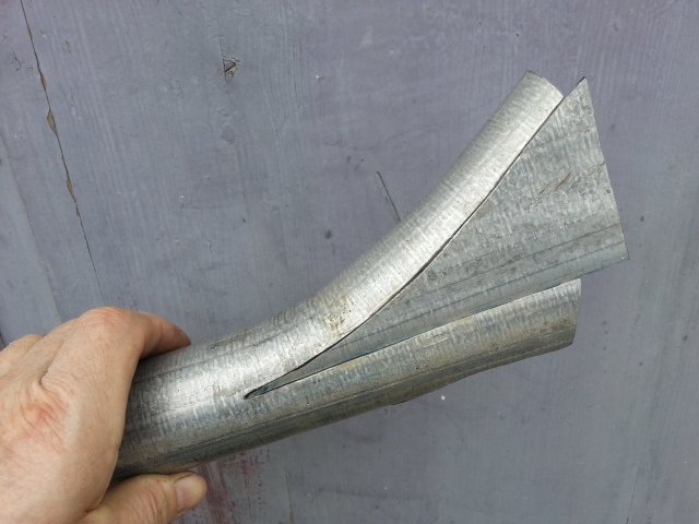

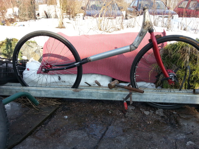

Tuon kiilan paikkaaminen, kelpaisko jos asettaa rungon sisäpuolelle, hiukan isomman pellinpalan ja hitsaa yhteen - limisauma? Samaisesta putkesta vois yrittää levittää ja leikata palan tuohon.
Ennen hämärää sipasin takahaarukalle runkoputkeen kolot - hyvä tullee :mrgreen:
Pyörä tulee kruisailukäyttöön ja tarvetta on myös ottaa se esim. junaan mukaan, aattelin ett vois akselivälin lyhentää 90-95 senttiin (Helsinkinojakki 104cm).

Veistelin pellinpalat runkoon.
Re: Muattava putkikamelj
Nyt näyttää pro:lta :shock:
Jopon 50v juhlamallissakin on vähän vastaavalla putken levitys tekniikalla haettu 70-luvun peltijopon muotoa:

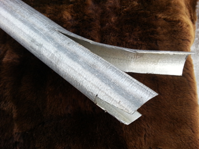

Onkohan Jopon runkoputki tehty samalla tavalla, halkasemalla ja taivuttamalla päät erilleen?
Siltä se todellakin näyttäisi. Hyvä menetelmä siis ja toimii myös teollisessa mittakaavassa. :D

Tuo kylkeen hitsaus vois jatkossa olla helpompi ja ihan hyvännäköinen. Putken halkaisunkin tein käsivaralla vois mittalaitteen tehdä.

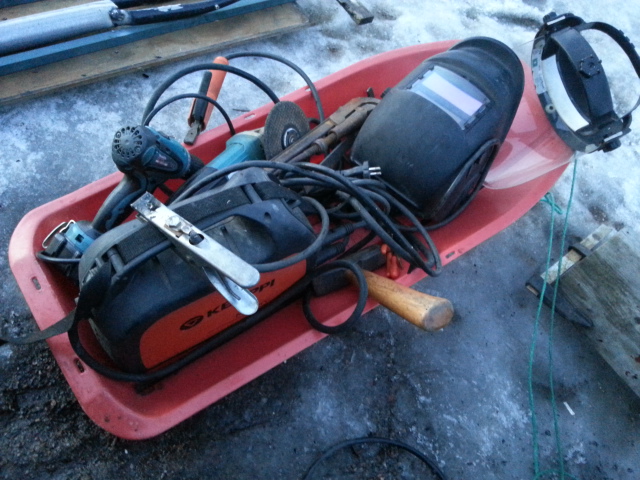

Keksin näppärän työkalujen siirto välineen, romppeet pulkkaan ja ne on nopee vetästä illaksi kuistille ja taas tarvittaessa takas. Ei jää pikkuhommankaan teko siitä kiinni, ettei laiska viitti kaluja raijata. Kesällä saattaa pulkka kärsii mutt jos laittas jalakset alle.
Kyllä se yhden ihmisiän kestää ilmankin, jos et joka päivä naapurikunnan puolelle aio kiskoa :D

Takarunko olis hiinä.
