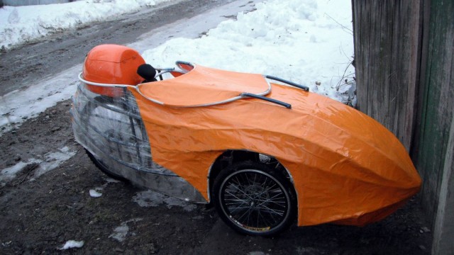

Tämä kuva kuulunee myös tähän ketjuun. Muoviputki kehikko, muovia ja teippiä, josta nimi "Scotch velomobile". Syntyi nopeesti ja oletettavasti halvalla. Varsinkin kokeilu ja testaus mielessä muovit, kankaat ym halvat ja helposti käsiteltävät materiaalit ovat hyviä. Sitten kun tietää miten toimii ja mitkä ovat omat tarpeet, voi tehdä just niin hienosta ja kiiltävästä materiaalista ku persaus kestää. Joillekin voi sitt riittää jo se eka rottaprotolaite, pitkäksi aikaa :mrgreen:

Oho, onpa ruma laite! Kuva on aina kiva, mutta onko tämän kanootin kohtalosta enemmän tietoa, oliko se käytettävä, kestikö se käytössä? Opittiinko tuosta jotakin ja jos opittiin, niin mitä?

Tuohan on aika tuore peli - "velodreamerin", Ukrainan nojapyörätehtailijan viimesin tuotos. Kovassa käytössä tuntuu olevan, rahtia, kaupungissa käyntiä ym. Paikalliset tiet on sellasii ettei sinne ykskään Suomen kinneristi vapaaehtosesti taitas suostuu.
Kokeilu käyttöön ymmärtääkseni tuon juurikin teki saadaksen oppia, jota tuntuu kovasti tulevan, erilaisten testienkin muodossa mutt hankala saada selvää ku venäjä taipuu huonosti miulta ja googleltakin.
Oodsin harasoo,mie sanoisin :mrgreen:
Telkkariinkin kuvattu pariin otteeseen.
http://hpv.com.ua/2016/02/finalni-foto-skotchmobilya/ Ukrainan HPV-sivuustolle useampi juttu rakentamisesta ja testauksesta.
