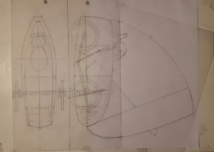

SH29
Re: SH29
Läpinäkyvyys voisi olla hauska, mutta epäilen, että pinnan kirkkaaksi saaminen ja puhtaana pitäminen voi olla hankalaa. Olen ajatellut, että koko kansi avautuisikin etureunastaan. Helpottaisi kovasti rakentamista varsinkin kangaspäällysteisenä.
Re: SH29
Avautuminen on hyvästä. Jos vielä kyljestä nousisi samanaikaisesti, sisään astuminen ja poistuminen helpottuisi.
Re: SH29
Jos tosiaan laittaisin vinosti ylös avautumaan. Lähetän tämän Galaxy S5neolla.
Edit: Etukansi on tarkoitus laittaa koveraksi näkyvyyden parantamiseksi.
Viimeksi muokannut irakas, 29 Loka 2016, 10:32. Yhteensä muokattu 1 kertaa.
Re: SH29
Kuvassa ei ole sivulle kääntymistä huomioitu. Tietokoneeni meni W10:n ansiosta tilttiin, enkä sen vuoksi voinut korjata älypuhelimesta otettua kuvaa.
Viimeksi muokannut irakas, 29 Loka 2016, 20:07. Yhteensä muokattu 1 kertaa.

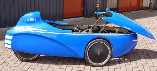

Eikös sen kopan keskiosan, josta siis mennään sisään, voisi laittaa neljän heilurivarren varassa vaakatasossa ylös ja eteen siirtyväksi, jolloin se ei olisi niin tuulelle altis tai taritsisi olla rakenteeltaan niin tukeva, että se itsekseen kestäisi saranalla. Vähän niinkuin ompelurasian eri kerrokset tahi peltinen työkalupakki tai jotkut peräkärrikuomut. Ilmajouset olisivat mahdollisia varsia. Liikkuvan katteen takareuna voisi laskeutua kiinteän katteen päälle, mutta etureunan takia pitäisi tehdä jonkunlainen alemmassa heteka-sängyssä käytetty systeemi, että ensin vedetään hieman taaksepäin pois kiinteän etukatteen sisästä ja vasta sen jälkeen eteenpäin, jos ajatellaan että pinnan suomujen pitää olla oikein.
Viestit: 5969
Re: SH29
MM kirjoitti:
Eikös sen kopan keskiosan, josta siis mennään sisään, voisi laittaa neljän heilurivarren varassa vaakatasossa ylös ja eteen siirtyväksi, jolloin se ei olisi niin tuulelle altis tai taritsisi olla rakenteeltaan niin tukeva, että se itsekseen kestäisi saranalla...
Juurikin näin oli siinä Mangossa tehty. Harmi etten löydä kuvaa.
Lisätty: Löysinpäs.
mango blue bullet open cover pieni.jpg (69.82 KiB) Katsottu 5553 kertaa
Lähde: http://www.bentrideronline.com/messageb ... stcount=29
Lisää kuvia löytyy hakusanoilla: "super mango piet kunis"

Noissa systeemeissä takaosa on kiinteä eikä takakiekon huoltoon pääse kuin alakautta. Kyllä uskon, että, jos laittaa riittävän lujan keulan ja saranan, noin isolla kannella pärjää.

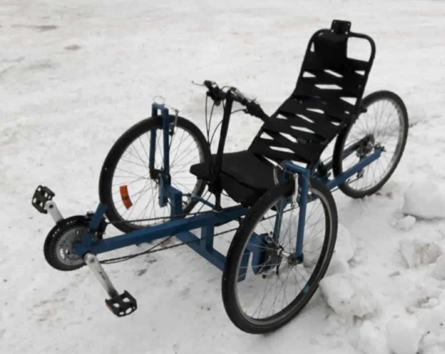

SH30 mentyä maalaamoon, olen viritellyt SH29:n ajokuntoon. Kummallisen epätarkka kuva Galaxy S5:llä. Oli kyllä aika hämärää.
SH29 2017.02.28.jpg (351.45 KiB) Katsottu 4114 kertaa
Kyllä tuntuu niin hankalalta tottua tuollaiseen oravanpyöräohjaukseen tadpolessa. Täytyisi kait vaan harjoitella, että tottuisi.
