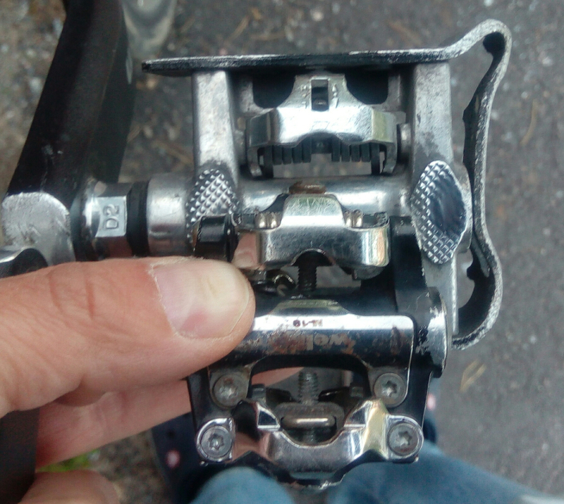

Polkimissakin on eroa. Mulla on welgon yksipuoleiset polkimet, jotka sallii ison liikkeen mustankin klossin kanssa. Pitääpä katsoa mikä siinä on erona tukevampaan polkimeen.
Ero näyttää olevan klossin taakse tulevan osan muodossa. Tiukasti pitävässä polkimessa lukituspellin reuna on muotoiltu täsmälleen klossin mukaiseksi. Sivuliikkeen sallivassa polkimessa pellin reunassa oleva kolo on paljon laakeampi kuin klossi.
Lähempänä oleva poljin ei salli sivuliikettä. Kauempi taas antaa jalan kiertyä ilman polkimen aukeamista.

Alempi on ainakin Welko ja siihen ei saa sopimaan mun losseja kunnolla. Lun käytän Shimanon losseja . Tää SPD on aika laaja venymä , toiset käy keskenään . Toisten valmistajan kyllä loksahtaa paikalle . Mutta eivät pelitä , niinkuin pitäs .
Saman näkösiä äkkiseltään , mutta siihen ne sit jää tarkemman tarkastelun jälkeen .
Täytyy tarkastaa tuo etupään kaartuman ero , eri Shimanon tyyppien välillä . Tai sitten varovasti hioa tuota . Jos vaikka sais
pikkusen vapaata liikettä vasemmalle jalalle enenmän . :mrgreen: :mrgreen:
Re: Kengät ja lukot
Molemmat ovat Welgoja ja toimivat mun mustilla Shimano-klosseilla. Niitäkin saattaa olla erilaisia :?
