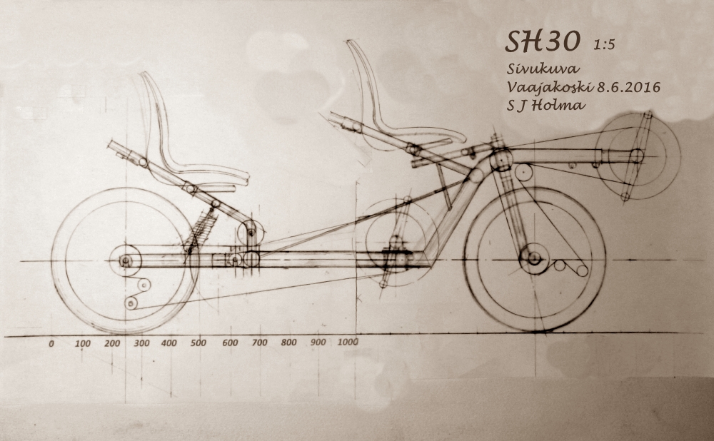

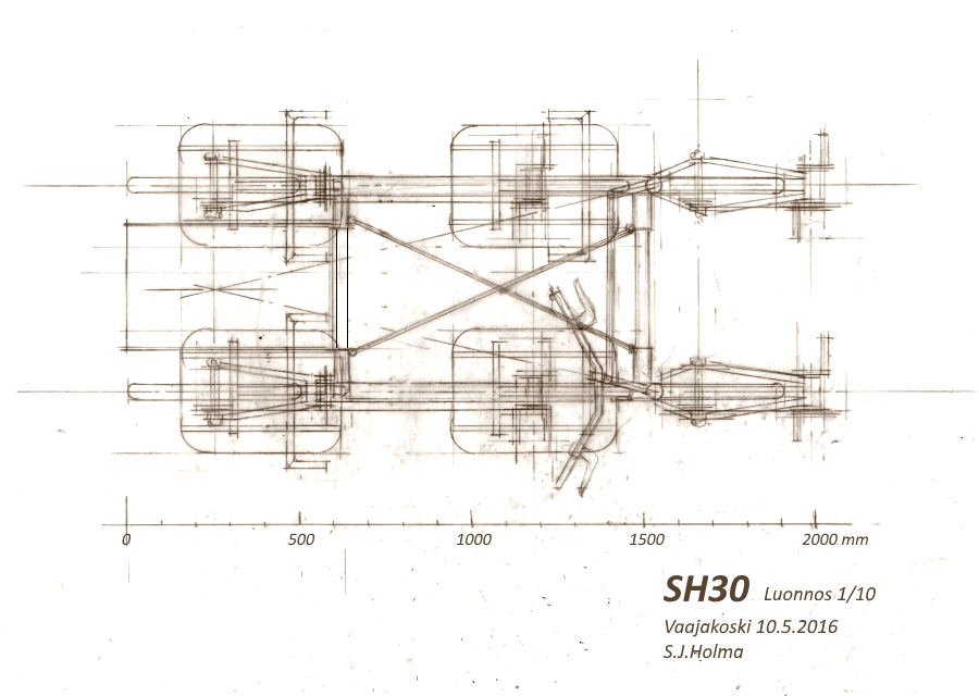

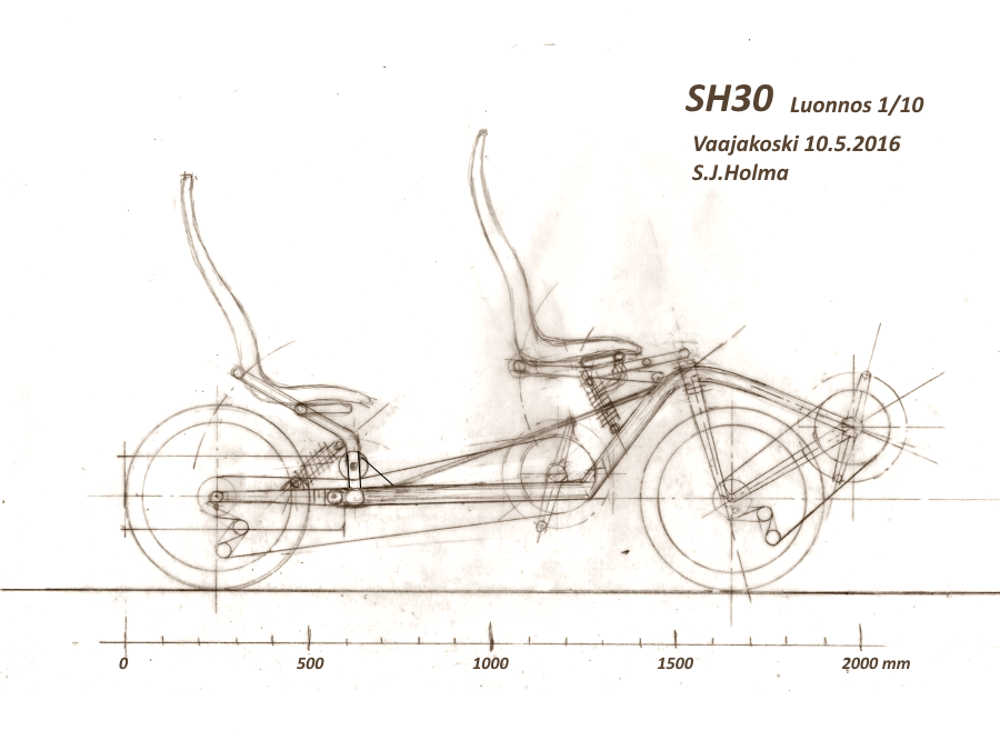

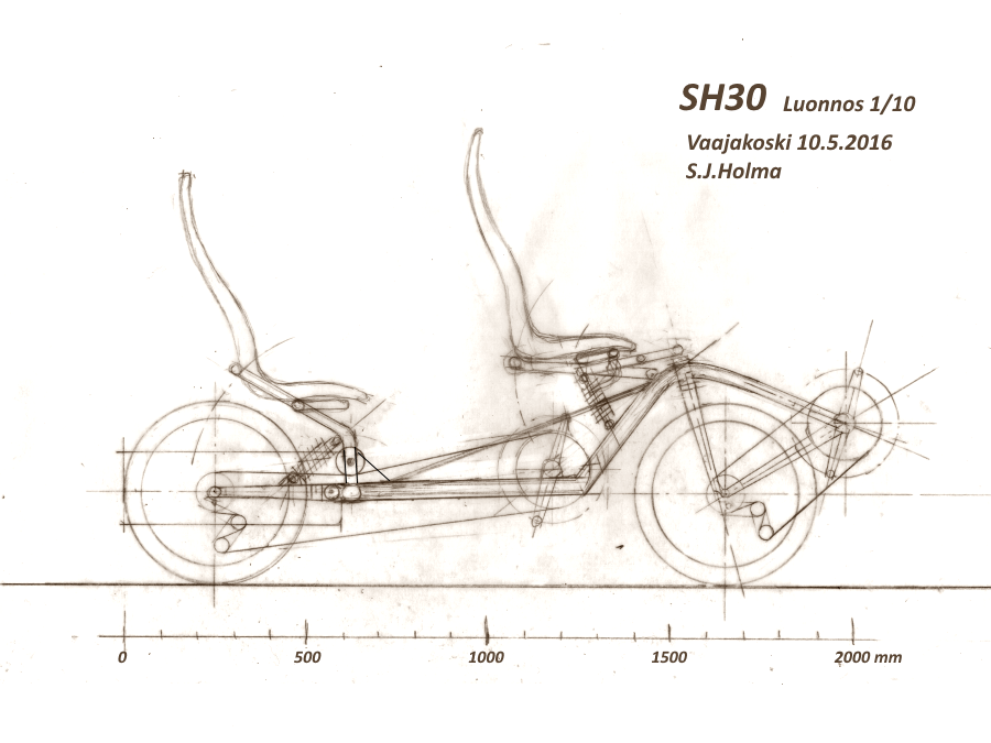

Olen täydentänyt piirustuksiin kolmelle ajajalle pelkääjän kahvat ja muutakin pientä täsmennystä.

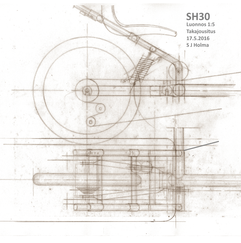

Olen tässä pähkäillyt istuinten kiinnitystä, jousitusta, jarrujen ja vaihteistojen sijoitusta. Kun laitteella on tarkoitus tulla erikokoisten käyttäjien tarpeisiin, olen kehitellyt ratkaisua, jolla istuimen etäisyyden säätö olisi mahdollisimman helppo ja nopea. Kuva on kovin päällekkäinen. Toivottavasti siitä saa jotakin selville, mikä on meininki, ja ainahan voi kysyä. Istuinten etäisyyden säätö tapahtuu vetämällä jousen päässä tukiputkella oleva tappi pois lukitusreijästään ja työntämällä istuinta sopivalle etäisyydelle ja lukitsemalla se vapauttamalla jousi, jolloin tappi sujahtaa sopivaan reikään.
Olen myös miettinyt miten jarrutus ja vaihteisto toimisi. Tuntuisi, että jarrutusmahdollisuus olisi paras olla vain oikeassa etukulmassa olevalla ohjaajan paikalla. Ohjaustangon toisessa päässä olisi jarrukahva, joka toimisi molempiin etupyöriin ja vasemmassa molempiin takapyöriin. Vai olisiko parempi ristiinjarrutus? Vaihteiston säätö lienee olisi hyvä olla jokaisella omansa. Vaihdevivut olisivat pelkääjän kahvoissa, jotka nyt unohtuivat piirroksesta, mutta ovat tuolla aiemmassa kuvassa.

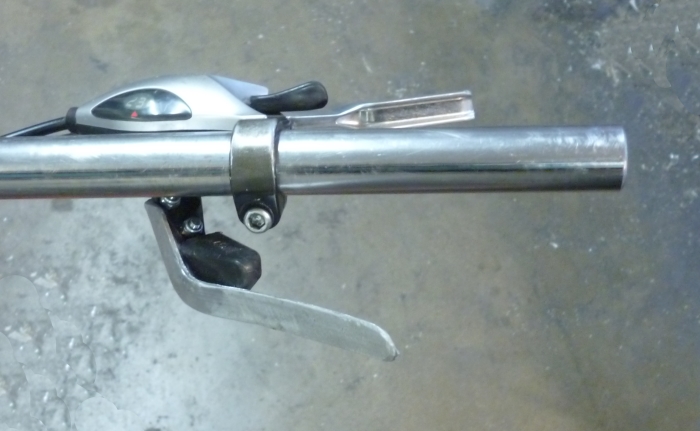

Tässä kulkupelissä voi kokonaismassa olla +400kg. Onkohan niin, että kuskilla loppuu puristusvoima sormista, kun ajetaan 30km/h alamäkeen ja pitäisi pysähtyä tarvittaessa kohtuu nopeasti?
Re: SH30
Joo, tämä on hyvä kysymys. Jarruvipujen pituutta voi lisätä niin kuin olen tehnyt SH24:n vaihdevivussa, jossa säädetään samanaikaisesti kahta eri rattaistoa.

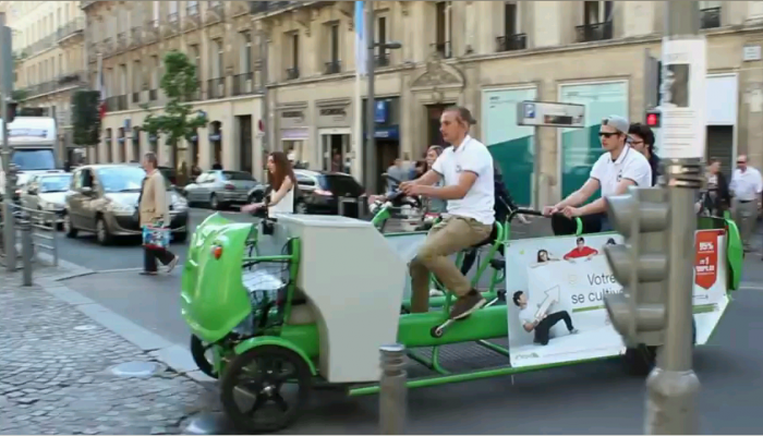

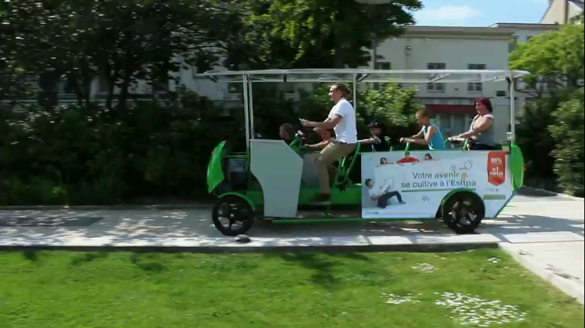

Poljettava koulubussi:
Re: SH30
Haa, nojapyöräfoorumilla ollaan taas eturintamassa. Tuon kyljessä puhuttiin tulevaisuudesta. Mikähän noin monipaikkaisen moottoriteho ja nopeus voivat olla, jotta sillä saa ajaa polkupyörille ja jalankulkijoille tarkoitetuilla alueilla. Ehkä Ranskassa ei olekaan ajoneuvokohtaista rajoitusta teholle tai nopeudelle, vaan molemmat määräytyvät ajettavan tien mukaan, kuten mekin olemme yrittäneet markkinoida. Siinäkin suhteessa olemme samassa rintamassa ranskalaisten tulevaisuudentekijöiden kanssa.
https://www.facebook.com/scoolbus.org/
Nerokas idea tuo verkko alla. Ei tule jalanputoamisonnettomuuksia. Tuosta vehkeestä poiketen verkko voi korkeuden säästämiseksi olla niin alhaalla, että se saa haitatta osua maahankin ilman ongelmia ja siinä voi kävellä niin, että jalka kantaa maahan verkon läpi. Verkon kiinnitykset reunoihin pyörien lähelle, niin ei ota niistä kiinni tien epätasaisuuksiin. Tuollainen verkkohan voisi toimia myös triken turvalaitteena estämään omille kantapäilleen ajamisen.:D

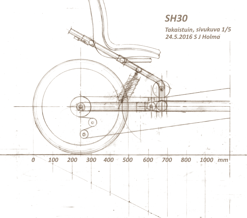

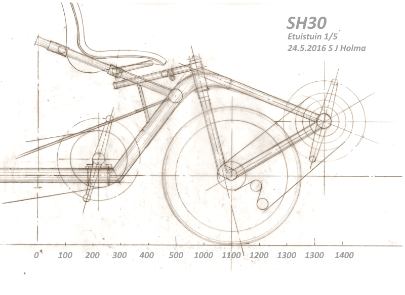

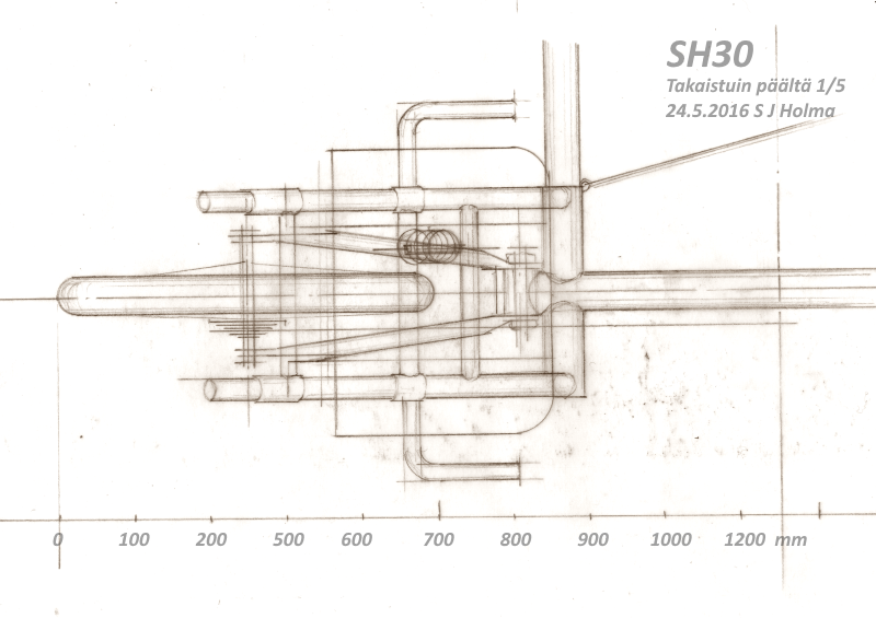

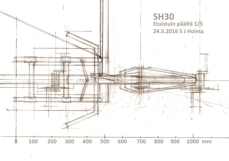

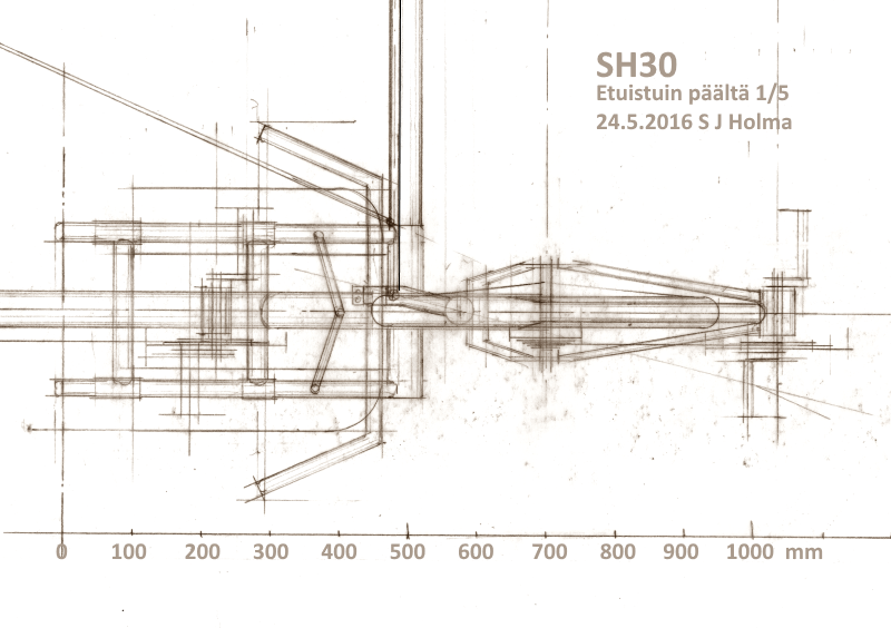

Olen kehitellyt ja piirrellyt SH30:n yksityiskohtia. Jottei homma menisi liian monimutkaiseksi ja painavaksi, ajattelin jättää pois etuistuinten jousituksen.

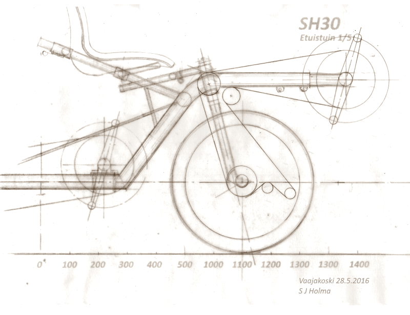

Re: SH30
Ajattelin kuitenkin laittaa edessä polkijoille tavallisen etuvedon (Mikä lienee nimeltään). MBB-systeemi (polkimet ja etupyörä kääntyvät yhdessä) voi olla ensikertalaiselle vaikea.
Re: SH30
Kyllä tuosta kiinteäpuomisesta etuvedosta aivan ilmeiset omat etunsa on. Muun muassa katoksen tukeminen helpottuu merkittävästi, kun etukiinnityksen saa laitettua puomien päälle lähes metriä edemmäs kuin MBB-versiossa.

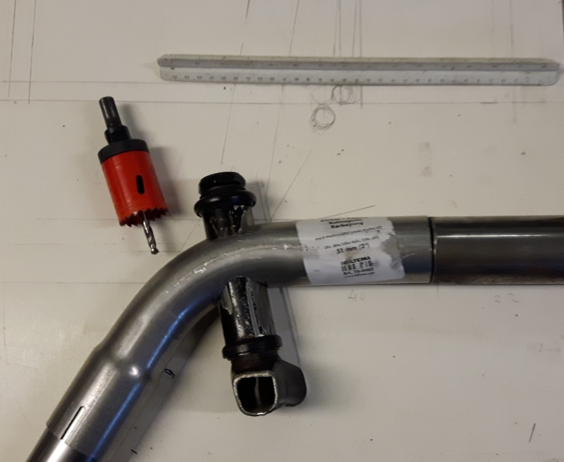

Minulle on kauan tuottanut ylimääräistä työtä isojen reikien teko teräslevyyn ja -putkeen. Paikallisesta mainiosta Reino Marttinen Oy:stä löysin reiän tekoon terän, jolla reikien teko sujuu mukavasti. Tosin eri kokoiset reiät vaativat oman teränsä. 38 mm:n terä maksoi 7,80 € ja istukka 14,64 €. Osat kulkevat nimillä "Reikäsaha Bi-metal 38 mm" ja "Istukka MG-7 11 mm 32-210 mm"
Viestit: 17968
Re: SH30
Millasella koneella porasit, pylväs vai?
Re: SH30
Mä käytän samanlaista ja juu pylväskoneella.
Re: SH30
Yritin ensin porata omalla heppasella pylväsporakoneella, mutta ei onnistunut. Kiinnitin putken vain ruuvipenkkiin ja annoin mennä.
