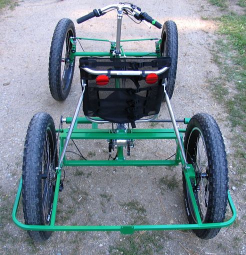

Tuommonen fat quad löytyi, minkä takapää on aika lähelle tavoitetta. Penkin etäisyys takanavoistakin on sopiva. Mahtuu yksi lapsi tai kaksi kauppakassia kyytiin. Raideleveys ehkä noin 700mm ja 406 kiekot. :?

Eikös se ala olla aika lailla tuossa? Tekemisen aikana voi säätää lisää jos on tarvetta... nyt vaan sitä kopan pahvimallia tekemään. Täällä näet jo kuola valuu, kun haluisin nähdä edes sen levityssysteemeillä piirretyn ja niistä teipatun pahvimallin. Eikä ole vitsi.

Jep. Tuon pohjalta alan suunnittelemaan.

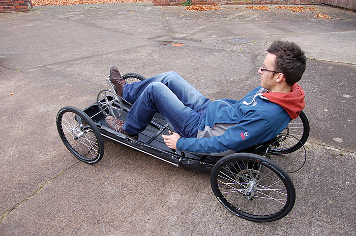

Englannin kisapolkuautoista löytyi aika sopusuhtaisen näköinen peli. Tuolla keularakenteella saa pojinkeskiön ja eturenkaat samalle etäisyydelle.
