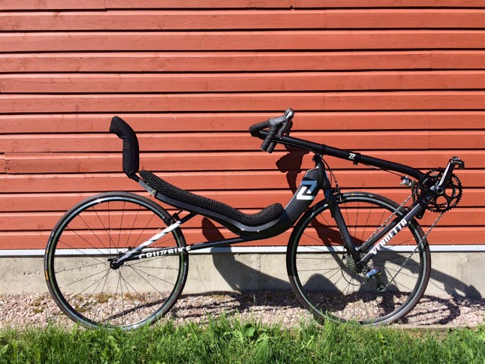

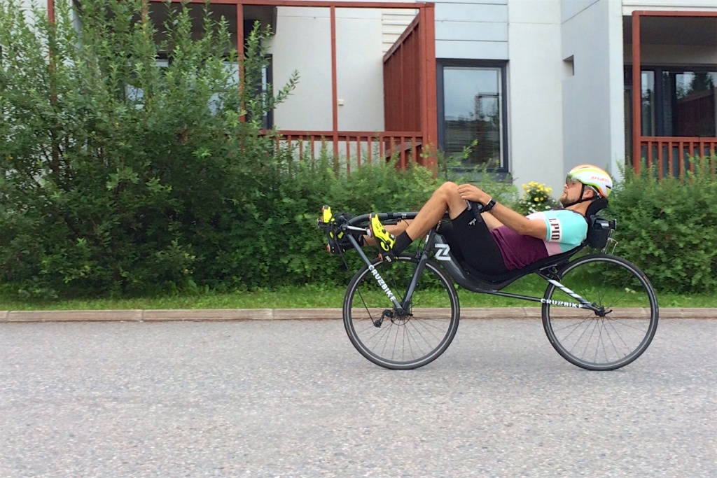

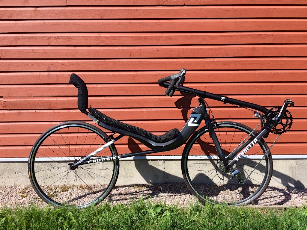

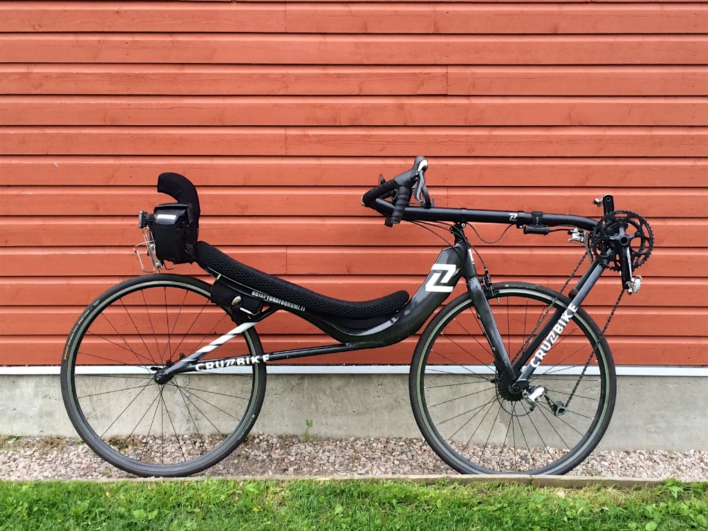

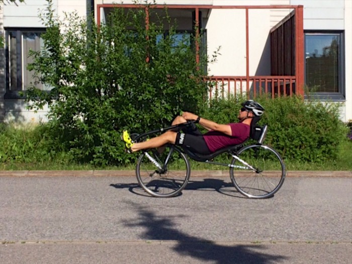

Pitkä chainstay ja tankoa ylemmäs nostava slider asennettu. Niin paljon vaikuttaa tuo pitkä chainstay tangon korkeuteen että 4cm nostavasta sliderista ja haarukan putken päässä olevan kiinnityspannan nostosta huolimatta tanko on nyt 1,5cm alempana kuin aiemmin. Myös 2,5cm taaempana, ettei osu jalkoihin. Täytyy vielä tarkistaa olisiko haarukan päässä mittaa nostaa pantaa vielä vähän ylemmäs. Tangon aeroasennolla kädet tuntuu kuin olisivat huomattavasti enemmän koukussa nyt, vaikka eihän se ero suuren suuri ole. Kenties helpompi pitkille matkoille jopa. Yhden työmatkan vasta ajanut, että tuntemuksia ei vielä voi juuri analysoida. Tulihan siitä ny ainakin vielä nopeamman näköinen, eikös juu :mrgreen: Liitteenä uusiksi kuva myös alkuperäisellä chainstaylla.

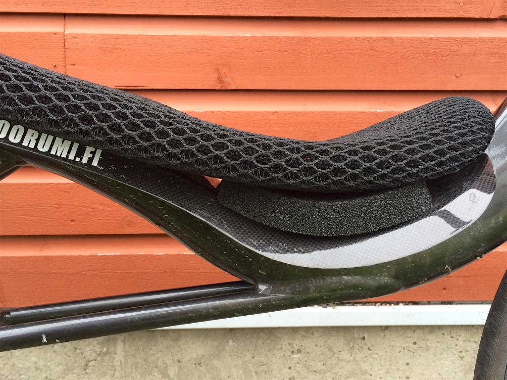

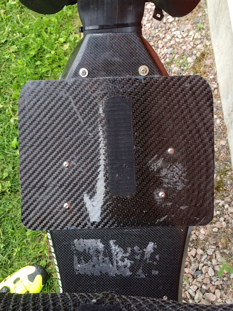

Penkkiäkin tuunasin. Lapojen kohdalle levitystä (2mm hiilikuitulevystä) ja ventisitin vaihto leveämpään. Siitä tuli hyvä. Ristiselän kohdalta loivensin kaarta ylimääräisellä pehmopalalla, muoto muuttui melko hyväksi, mutta vähän tuntuu että tuo muodon muokkaus pitäisi tehdä kovemmasta materiaalista. Niskatukeen lisäsin pehmoa ja siirsin sitä lähemmäs ettei pää ole ihan niin pystyssä.
Ajokuvia ja tuntemuksia seuraa muutaman lenkin jälkeen. Ja juu, vaijerit mitoitetaan uusiksi, kunhan ajoasento säädetty valmiiksi...

Mistä hankit hiilikuitulevyn? Saisko kuvan siitä niskatuen installaatiosta (laukun kiinnityssysteemi.)?
Kehon asentohan ei muuttunut - mutta tuliko tällä jo isokin aerodynamiikan muutos. Voiskohan penkin kulmaa muuttaa?

Hiilikuitulevyn ostin Ebaysta. Puolasta tuli reilulla parilla kympillä A4 kokoinen pala.
Kyllähän siinä aerodynamiikka varmaan vähän parantui. Enemmän kuitenkin oli haussa tutumpi ajoasento. Penkkihän tässä on suoraan rungon päällä velcrolla kiinni (alhaalla pultitkin), kulman muuttaminen tällä penkillä olisi työlästä kun ei tiedä kestäisikö tuo jos nostaisi vaan etupäätä. Kampien korkeuden puolesta ei nyt haittaisi vaikka penkin etureuna nousisikin, mutta sitten joutuisi ottamaan tankoa taas taaksepäin, ei hyvä.

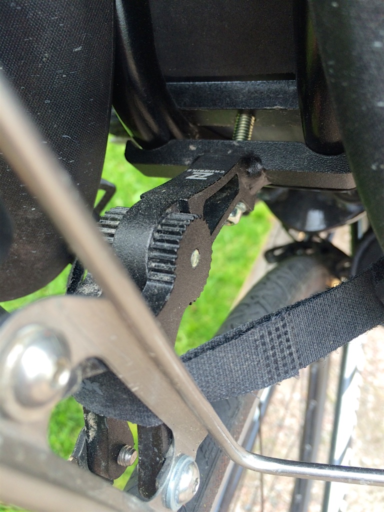

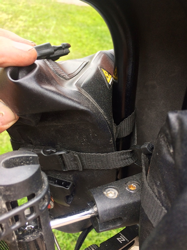

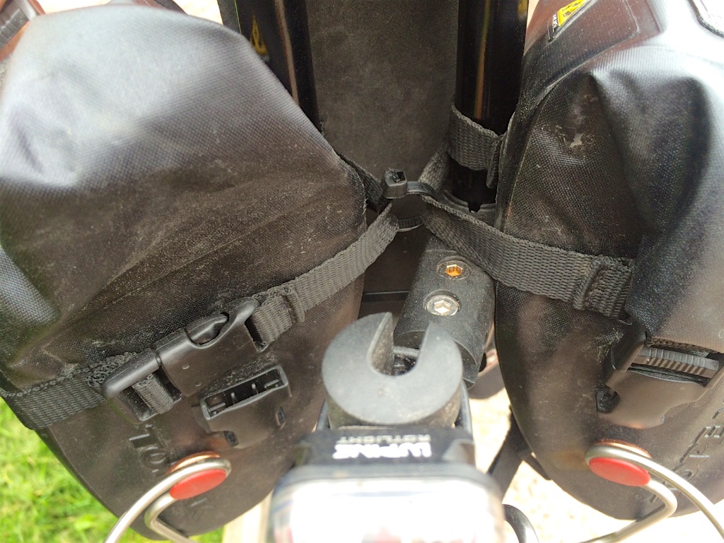

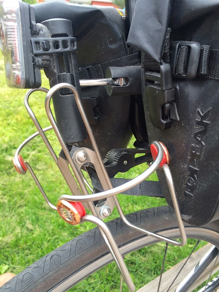

Niskatuessa laukut on niissä olevilla hihnoilla kiinni. Hihnat vaan ristiin niskatuen putken ympäri. Laukun alareunat keskenään yhdessä velcroilla, jotka myös laukussa valmiiksi. Alaspäin valumista minun asennuksessa estää lampun kiinnike joka on kiinni niskatuessa. Pullotelineillä ei oikeastaan ole roolia laukun asennuksessa muuten kuin ne nojaavat pullotelineitä vasten. Saakohan noista kuvista jotain tolkkua... (lisäselostusta kuvien yhteydessä).
Lampun kiinnike estää alaspäin valumisen.
Laukkujen kiinnityshihnat eivät yltäneet tässä ristiin laukusta toiseen, lisäkiristystä nippusiteellä.
Laukkujen alareunojen hihnat kiinni toisissaan pullotelineen kiinnityksen läpi.
Pullotelineiden kiinnitys niskatukeen.

Oli jo aiemmin nopean näköinen laite, mutta nyt näyttää vielä kovemmalta menijältä. On hieno!

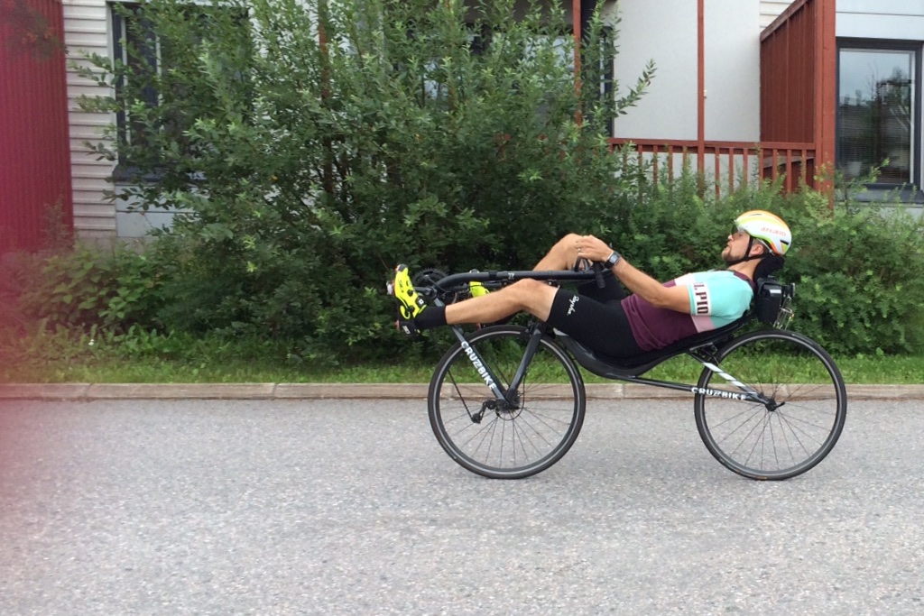

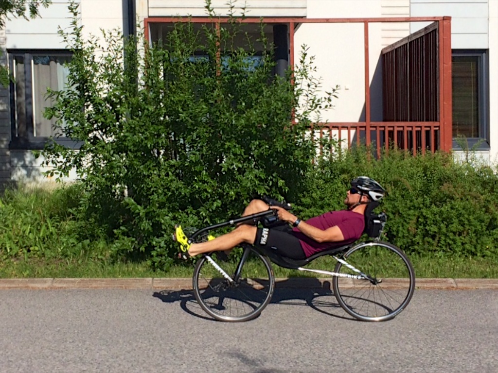

Eka lenkki, tätä ennen ehdin ajaa vain yhden työpäivän matkat. Jalat ihmeissään, onhan se kampien 14cm nosto aika iso muutos. Nopeus about sama kuin ennen muutosta, mutta reitti oli paljon mäkisempi. Eli lienee hitusen nopeampi sitten on, aika näyttää kunhan jalat tottuu muutokseen. (Vaikutti se nopealta jo töissä käydessä kun yövuorosta palatessa keskisyke oli 104, keskinopeudella 26km/h :shock: (max204/lepo41) Ehkä elimistö oli vaan unessa jo, mutta ei syke yleensä ihan noin matala ole).
Paljonko se sitte aerodynamiikkaa auttaa kun ei jalka käy juuri penkin alapuolella ja polven korkeus ylimmillään muuttuu leuka vs kulmakarvat päähän verrattuna... Ei kai se ihmeitä tee. Mielenkiintoista nähdä miltä asento alkaa tuntua pidemmän päälle. Käsien ala-asento ei ole nyt oikein hyvä, hartiat alkaa työntyä taaksepäin. Yläasento sitä vastoin leppoisampi, käsille tosi rento asento ja tangosta vetäminenkin onnistuu. Melkein koko lenkin ajoinkin yläotteella. Alaotteella vain parissa mäessä joissa joutuu nousemaan istumaan. Yksi keino saada lisää säätövaraa tangolle olisi lyhentää kampia... 130mm kammilla pitäisi pystyä noin 2cm siirtämään tankoa eteenpäin.
