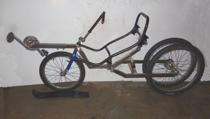

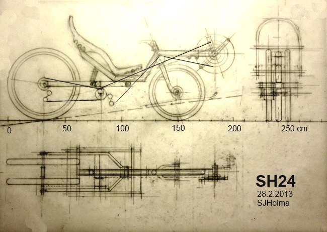

Minähän kokeilin SH24:ssä kahta kiinteää pyörää takana, mutta ei sillä yksinkertaisesti voinut kunnolla ajaa.
SH24 26.1.2014.1.jpg (185.93 KiB) Katsottu 4097 kertaa
SH24 28.12.2013.jpg (183.48 KiB) Katsottu 4097 kertaa
