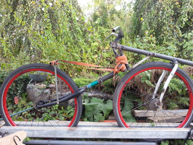

Laitoinpa tähän ketjut ja kotikadulla vähän ajoin - ei muuta kun tanko ottaa reisiin, kammet 145mm - 130milliset tulossa mutta silti pitää stemmiä muuttaa.
Kävi vaan nolosti, pihalle ajaessani - nousin pystyyn jaloilla jarruttamaan. Etupyörä meni juntturaan, joku petti ja rengas kiilautui emäputken tyveen, löysin itseni nenä maassa :oops: Vauhtia ei todellakaan ollu paljon mutt niin vaan 90kg lentää ja äkkiä :oops: aivan sama tilanne ku Rikulla aikoinaan :?
ei menny hampaita ja nenäkin luultavasti vaan komistuu mutta pistää ny miettimään :? pikavilkasulla en huomannu, mistä se on antanu periksi, oisko etuhaarukan kulma muuttunu, yhdysputkeen nähden.

Villi veikkaus: nitkahti haarukan ja puomin välisestä saumasta.
Onneks ei ollu enempää vauhtia!.. Mut mun mielestä sellaiset ilmeiset heikot kohdat kannattais hoitaa pois päiväjärjestyksestä, ennekö käy vähän kovemmassa vauhdissa hassusti.

Nii pitäisi ja jo aikasemmin varotit tuosta kohdasta :oops: Kävin vaan vähän kokeileen :oops: Miulla on ollu tapana ajaa pyörillä, eneen ku ne on ees kunnolla hitsattu :oops: Ehkä nyt opin :roll:
Se oikeen puolen haarukka, nojas renkaaseen ja myös ohjausakselin tyvi, eli ilmeisesti vähän vinosti nitkahtanut. Varsinaisia repeämiä, tai halkeamia en huomannu vielä.

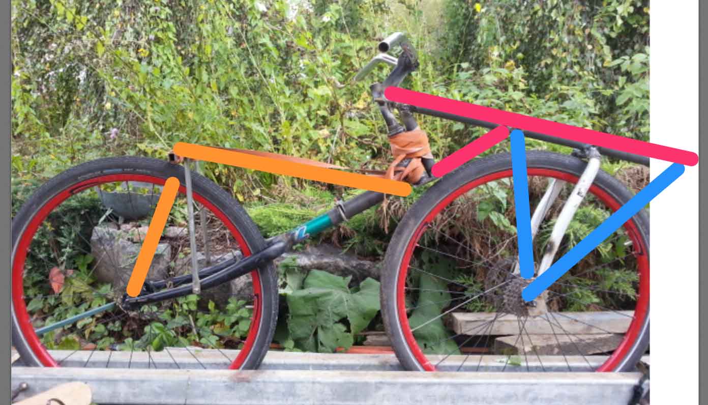

Saiks tässä ideoida?
Jos tekis kolmion eteen hentosist harukoist ja sit ton takaosan tolleen penkin kulmaan?

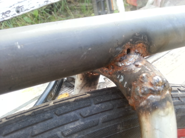

Re: Mbb omaan käyttöön
Paas ottaen etuhaarukan ja keulapuomin liitoksesta lähikuva, niin saadaan ihmetellä miten se voi kestää :mrgreen:
Viestit: 17966
