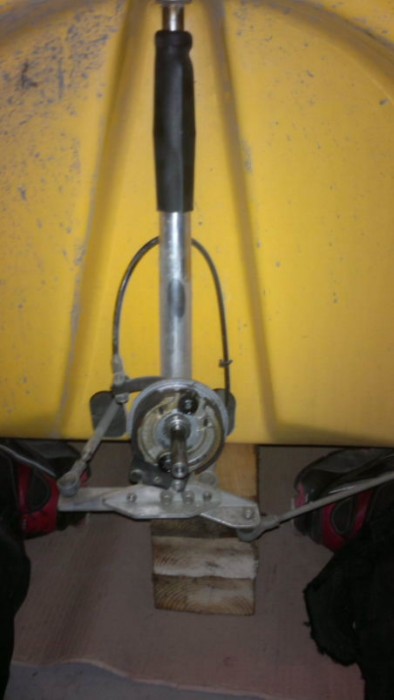

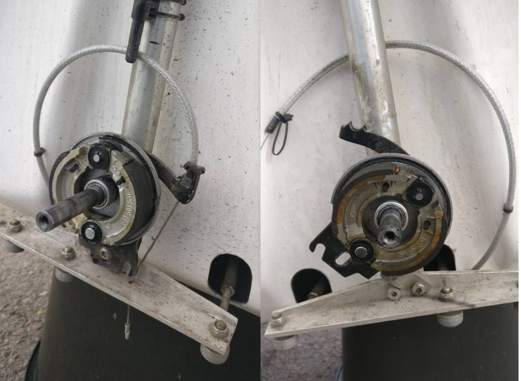

Oikea etujarru sökö. Ruuvi pudonnut ja rumpujarru irti. Seurauksena myös vaijerin katkeaminen. Ihmettelen miten tuo on edes mahdollista. Laitan vertailuksi vasemman toimivan jarrun. En ihan uskalla yhdellä jarrulla lähteä kurvailemaan joten käyn katsomassa Mangoni jäämistöstä varaosia. KuvaKuvaKuva
Sent from my ONEPLUS A3003 using Tapatalk
Viestit: 17893
Re: Hilgo
En hahmota, onko siitä muuta hajonnu ku vaijerin stoppariruuvi/mutteri?
Viestit: 14205
Re: Hilgo
Tuo jarrukilven kiinnitysruuvi (koloruuvi jarrukilven laipan korvassa alareunassa) on irronnut ja jarrukilpi pääsee pyörimään pyörän mukana, jos jarruttaa. Tässä kuvat rinnakkain.

Eikös tuon jarruvaijerin lukitusmutteri pitäisi olla eri paikassa. Nyt vaijeri viety kulmaraudasta läpi. No ei kai tuolla suurta merkitystä ole.
-Janne-
Viestit: 17893
Re: Hilgo
eemeli kirjoitti:
Se vaijerin häntä on viety läpi, jotta sieltä olis helpompi kiristää vaijeria pihdeillä kun säädetään jarrua - luulen :?

Juu, onhan tuo aikalailla erillainen kuin Mangossa.

Jep, Mangosta en saanut varaosaa, eli sitä ruuvia.
Laitan Drymerille postia.
Viestit: 17893
Re: Hilgo
VeloWagon kirjoitti:
Onko se niin erikoinen ruuvi, ettei ruuvikaupasta löydy?
VeloWagon
Viestit: 216
Re: RE: Re: Hilgo
No varmaan löytyisikin jos esim irrottaisi toisen puolen jarrusta vastaavan verrokiksi. Vähän kyllä katson että tuo voisi mennä takuuseen ja varman päälle tulisi oikea ruuvi (tai oikeastaan mutteri). Kolme vuotta sitten lähettivät minulle takapyörän navan 12 tunnissa kun ilmoitin kiireellisyydestä. Hoodi oli kuulemma kuivaamossa, eli lähetystä sieltä olisi tulossa muutenkin kohta.
Viestit: 1873
Re: Hilgo
Pulttiliikkeestä löytyy varmasti hetkessä. Tarkoitan vain että ei tulisi yhtään ylimääräistä taukoa ajokauteeen! Osan rahallinen arvo on mitätön.
Kannattanee laittaa kierrelukitetta tai ns lukitusmutteri mikäli osat on tärinälle alttiita ja näin ollen pyrkivät aukeilemaan itsestään.
Viestit: 17893
Re: Hilgo
Voiko irtoamiseen olla noilla kilometreillä muuta syytä, jäänyt vaan kiristämättä, siis hyvin löysälle :?
