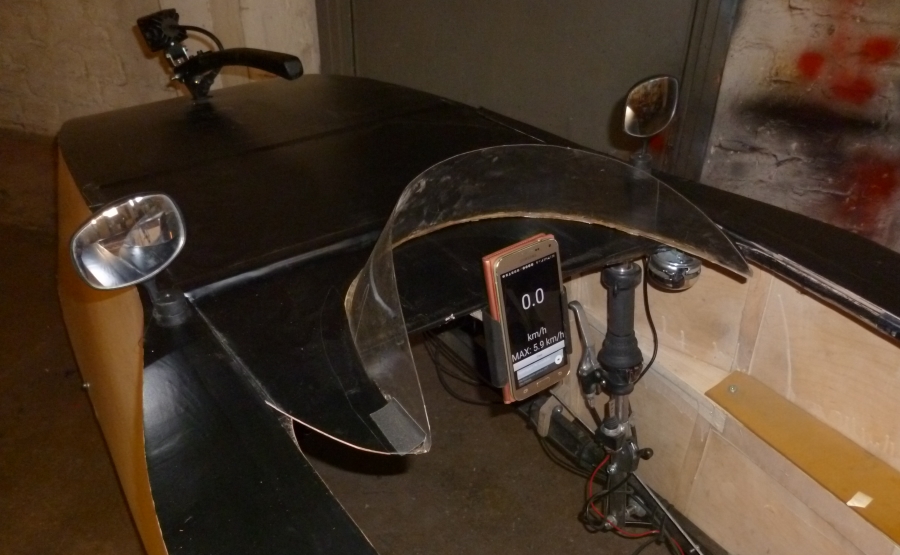

Tein 2 mm:n polyeteenilevystä telineen Samsung Galaxy S5 puhelimelle ja latasin GPSpeedK-sovelluksen, joka tuntuu toimivan mukavasti.
Keulassa valaisimen yhteydessä on pitkä talutustanko, joka on kovasti tarpeen, kun etupyörässä on kiinni painavat moottori ja akut.

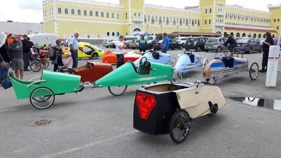

Vein viime lauantaina SH18 Tuuriin kinnereiden kokoontumisajoon. Ajamisesta siellä ei tullut kuitenkaan mitään, kun minä onneton unohdin ottaa istuimen mukaan.

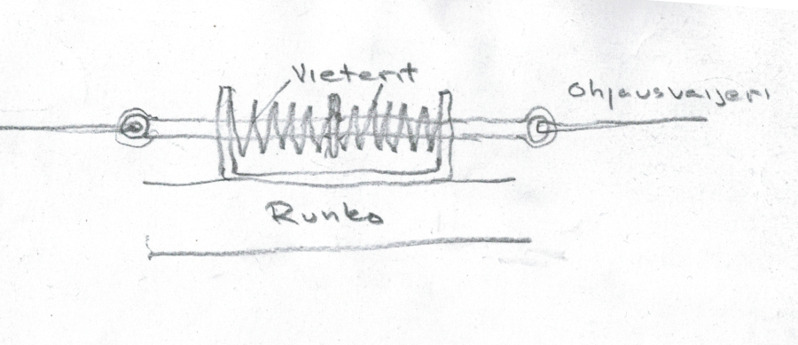

Jos laittaisi kaksi fillarin pumppua rinnakkain vastakkaisiin suuntiin. Kovin on ahtaat paikat etupyörän yläpuolella kopan alla. Tuli mieleen, että, jos liittäisi iskarin ohjausvaijeriin väljemmässä paikassa kuvan osoittamalla tavalla, ei ohjausvaijeri pääsisi löyhtymään iskarin vuoksi.

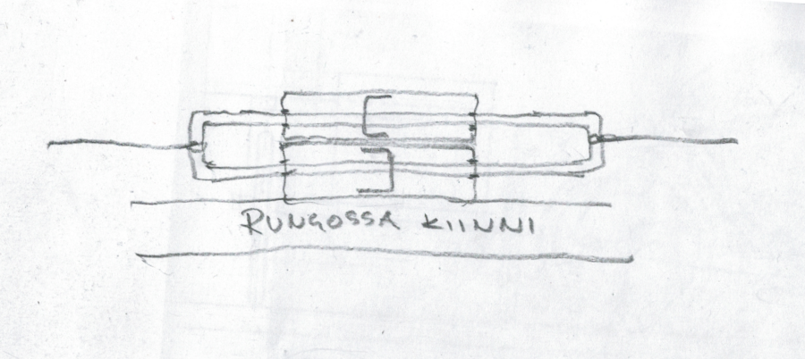

Näinkinhän homman voisi hoitaa:
