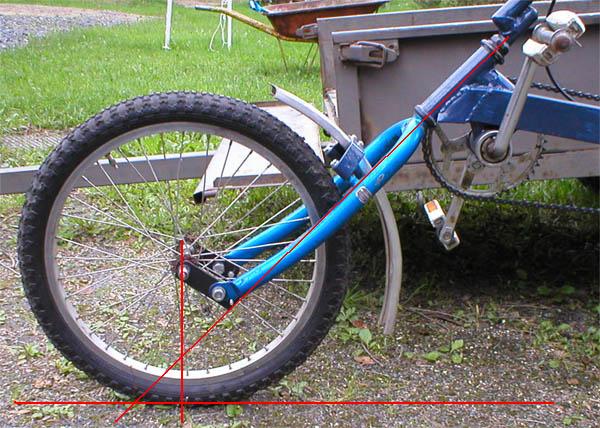

Tätä testailin jo ohjaustangon asennusvaiheessa ja nyt kävin vielä tarkistamassa, mutta taivasta kohden lähtee. Ohjauksen takapainoisuudesta ei siis käsittääkseni ole kysymys. Epäilen liian suurta jättöä syylliseksi. Onko parasta arvausta sopivan jätön määrästä, kun ohjausakseli on 60˚ kulmassa? 20mm? Vai oisko wheel flop parempi tarkastelun kohde?

Wheel flop on 13-16mm pystypyörissä, mitä nyt äkkiä esimerkkejä löysin. 60˚ ohjausakseli ja 105mm offset tuottaa 27mm jätön ja 14mm wheel flopin. Tuo vois olla hyvä arvaus, eli 55mm lisää offsettiä, kun haarukassa on nyt 50mm.

Recycled recumbent https://sites.google.com/site/recycledr ... structions suosittelee 60° kulmalle 4,5 tuuman eli 114mm offsettiä. Jätöksi tulee tällöin 17mm ja wheel flopiksi 7mm.

Samasta lähteestä taisin hakea mitat tuohon omaan pitkään pyörään:
Edit: Mittasin kuvasta, ei ole kuin 90 mm offsetti ja 45 mm jättö. Hyvin se silti toimi.
Taitaa olla aika sama kumpaa tarkastelet. Et sillä isoa eroa saa kuitenkaan ja pientä on hankala käytännössä havaita.
