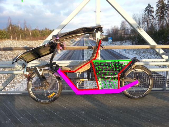

Laatikon painosta kun tuli puhetta, ni piirsin tommosen. Punanen osa olis vaneria, yhdistetty penkki ja kuljetuslaatikko + takaseinä/lokari. Vihreäpilkullinen olis vaikka Marimekon kangasta tai joku kevytpressu kumminkin - paino sanalla kevyt :mrgreen:
Re: Laatikkopyörä

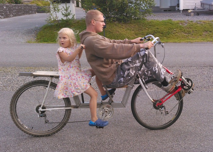

Tuo runkohan alkaa näyttää Perhepyörän rungolta. :) Kangaspussi on hyvä idea kevyeksi tavaratilaksi. Etupäässä kangaspussin tueksi riittänee kuskin penkin selkänoja. Vain taakse tarvitaan "perälauta", jollaisena voisi toimia myös tandemin oma takaselkänoja. Selkänojien väliin siis sopivalle korkeudella hihna ympäri ja tuo hihna pujotettuna Marimekkokankaisen säkin yläkujanteeseen.
Eli ei tarviikaan/saakaan rakentaa tavarapyörää erikseen kun tandemi ajaa saman asian :? :roll: :wink:

Tuo runkohan alkaa näyttää Perhepyörän rungolta. :).
Tämä ajatus 2WR/Perhepyörä jalosteesta tuntuu koko ajan vaan paremmalta mitä kauemmin asiaa pohtii. Yleensä lusikkahaarukka-henkiset monitoimilaitteet eivät ole hyviä missään, mutta tandem/tavarapyörä ei huononna mitään ominaisuutta toisessa. Tandemilla ei monestikaan ole paljon käyttöä, mutta on kiva silloin kun tarvii. Tavarapyöräksi muuntomahdollisuus lisää käyttöastetta kovasti.
