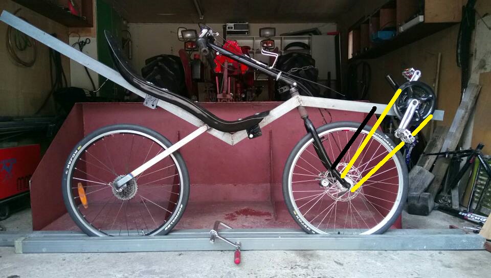

Paluupuolen rissa saattaisi mahtua olemaan myös rungon alla heti emäputken takana :? Puoli senttiä tulisi ketjulle lisätilaa + rissan kylkilevyn vahvuus.
Joo, tätä sijoituspaikkaa ehdin jo testailla. Ahdasta on mutta mahdollisuuksien rajoissa, pitäs silti ehkä hommata kapeampi rulla.

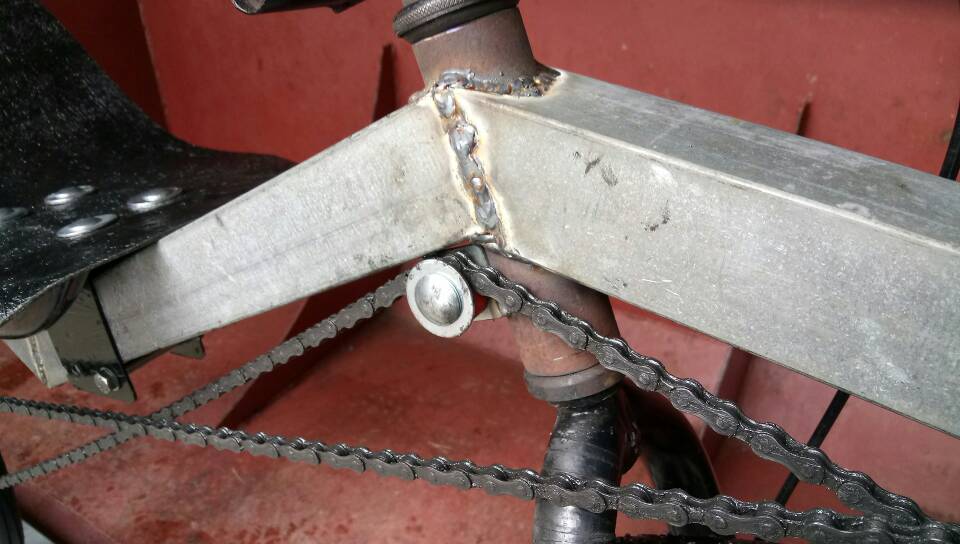

Tommosen "naulakon" mä ny sitte paluuketjulle tein:
Hitsasin parilla hepillä ison neliöprikan rungon ja emäputken kulmaan. Siihen pultti jossa iso aluslevy ja sentin pätkä muoviputkea, mutterilla kiinni.
Etujarrun laitoin toimintaan ja pääsin vähän kokeileen. Ketju pitää ääntä, mutta yllättävän vähän odotuksiin nähden. Oon ajanut pahemminkin rallattavia pyöriä. Taaksepäin ei kestä polkea ennen kuin laittaa pienestä latan pätkästä stopparin etuhammasrattaan viereen. Nyt tipahtaa ketju aina pienemmälle rattaalle.
Semmonen kurakeli etten ajellut kuin pari sataa metriä. Siinä ajassa jo tuntui että hyvä tästä tulee. Kun kammet on noin alhaalla niin eteen näkee hyvin vaikka nojakulma on loiva.

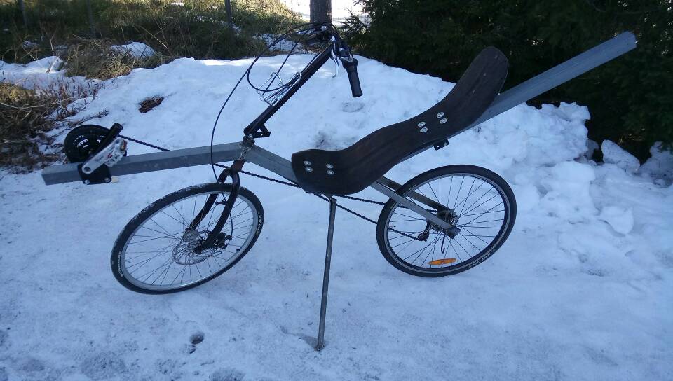

Jäätävässä - 4 asteen viimassa sain värkättyä jalustimen.
Ensin yritin viritellä semmosta hienoa jousisysteemiä jolla jalka pysyisi ylhäällä, mutta ei tullu ku paha mieli. Pistin sitte tommosen koukun johon jalka nostetaan ajon ajaksi.

Kovin on hentoisen näköinen tuo takahaarukka, ainakin vielä. Notkuuko?
Re: Porkkana
Päättele itse:
Itseäni yllätti että kuinka vähän notkahtaa kun päälle istuu. Tämähän on aika etupainoinen ja eturengas painuu muutaman millin lähemmäs puomia kun istun päälle.
Vielä en osaa sano haarukan kierto(vai vääntökö se oli)jäykkyydestä. Sen verran vähän ajellu.
Aluksi pidin selvänä että tähän tulee takahaarukkaan jotku tukiputket, mutta kun hoksasin että voin laittaa boksin suoraan runkoputken päähän niin olen tullut vähän toisiin ajatuksiin. Takapäähän tulee kivasti tällaista "street fighter" tyyliä jos ei mene muoto itse tukiputkihässäköillä sössimään
30x50 putkesta pitää toki haarukkaputkin väliin jäykiste laittaa ja voihan siihen äpöstää jonki pienen tuenkin runkoon samalla.
Viestit: 7856
Re: Porkkana
Näköjään ei juurikaan notkahda. Kiertojäykiste haarukkaputkien väliin on kyllä paikallaan, mutta älä muuten jäykistä. Itse joskus aiemmin ehdotin niveletöntä joustohaarukkaa, mutta se ei silloin saanut kannatusta. Nyt kun testaat, niin itse ei tarvitse :D

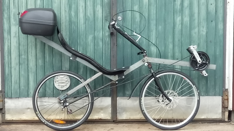

Nyt otin oikeaoppisen sivukuvan. Kaukaa ja zoomia käyttäen. Eli ei ole juuri perspektiivi virhettä:
Boksi tulis sitte niinku tuohon. Jotaki pikkunippeliä kiinnittelin. Kuivus vaan tiet että pääsis edes 10km lenkin tekeen ja kokeileen ketjulinjan toimivuuden käytännössä.
Paino ilman boksia, mutta muuten kuvan varustuksessa karvan alle 20kg. Tyypillinen markettiosista tehty omavalmiste siis tulossa. Lisää ei pitäisi enää juuri tulla ja tehtaiden painoilmoituksiinkin tuossa on ekstarana lokasuoja, polkimet ja tukeva(raskas) jalustin.

Re: Porkkana
Ammattilaisen tekemä!
Viestit: 7856
Re: Porkkana
Näyttää kyllä asialliselta ja ihan kaupallisesta menis, mutta onhan Jukka tuota malttanutkin jo viis vuotta suunnitella :D
Re: Porkkana
Hyvin suunniteltu on helppo jättää tekemättä. Mutta nyt tuli valmista myös.
