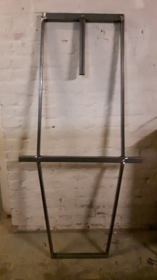

SH32:n rungon hitsaus alkoi viime tiistaina. Sivuputket 20 x 40 x 1,5 mm:n ja poikkiputket 40 x40 x 1,5 mm:n huonekaluputkea. Takahaarukoihin olen ajatellut käyttää 15 x 30 x 1,5 mm soikeaa putkea. Haaroja yhdistää 40 x 40 x 2 mm:n teräsputki.
SH32 2018.02.21..jpg (264.8 KiB) Katsottu 13822 kertaa

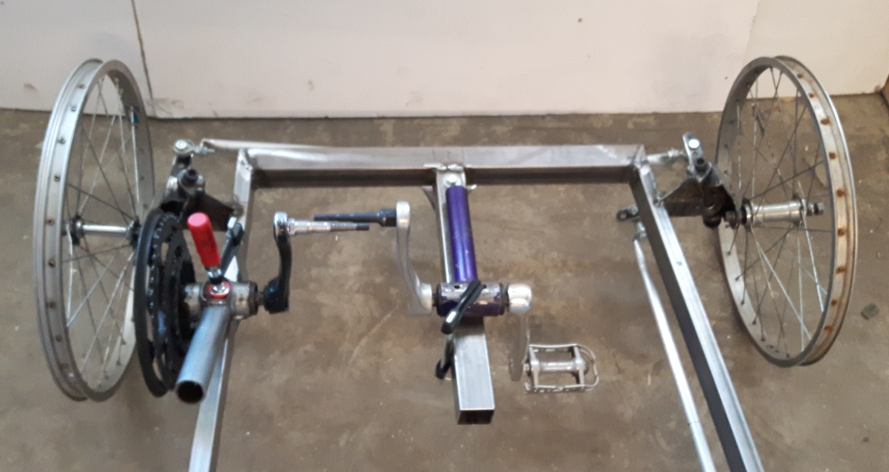

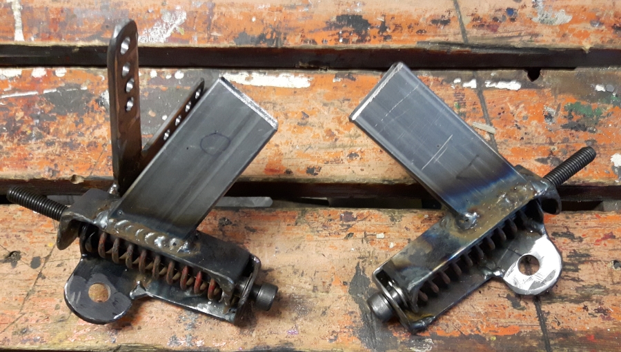

SH32:n rakentaminen jatkuu. Tässä etupyörien jouset ja olkatapit, jos niitä nyt sillä nimellä voi kutsua. Huomaa vasemman puoleinen saumahitsaus! Viimeinkin vuosien harjoittelun jälkeen alkavat saumat onnistua niin, ettei niille tarvitse näyttää rälläkkää. Tosin paljonhan riippuu siitä kuinka hyvin hitsauskone on säädetty. Laippaan, jossa on reikä, tulee etupyörä kiinni. O- ja V-väliputket hitsataan kiinni runkoon. Akselipultti on laakeroitu laipallisin liukulaakerein.
Olkatapit 20180323.jpg (430.27 KiB) Katsottu 13088 kertaa

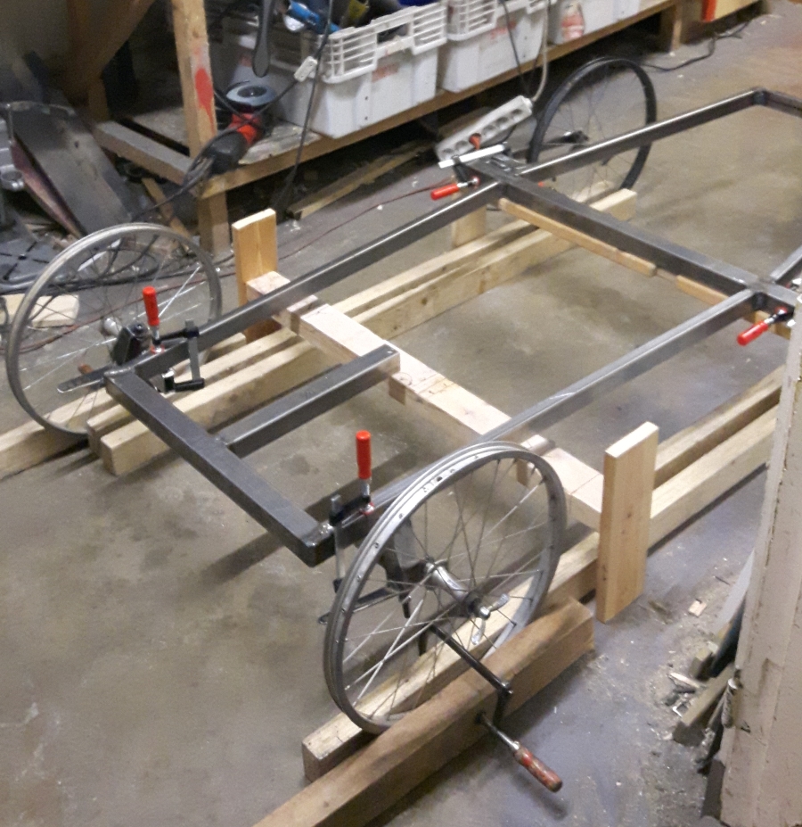

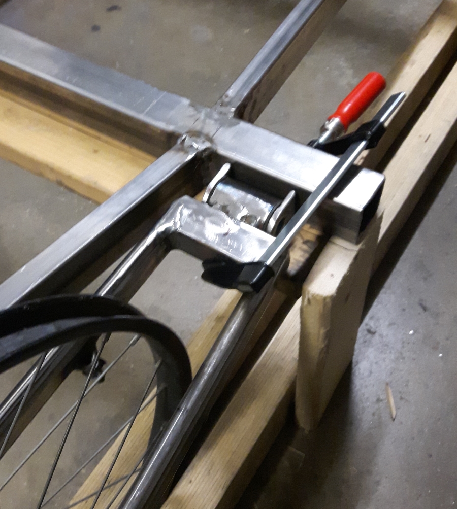

SH32:n kasaaminen jatkuu. Kuvissa jigiasetteluja. Kiekkojen aurauskulmissa on lähtökohtana 0 kulmat, kun tuntuu menevän muuten turhan vaikeaksi.
SH32 20180325 jigi.jpg (584.67 KiB) Katsottu 12997 kertaa

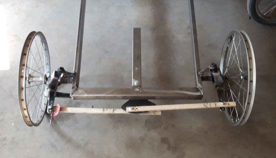

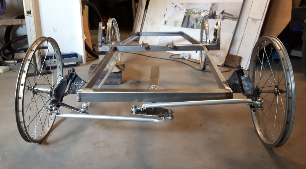

Etukiekkojen oikeiden kääntökulmien löytämiseksi olen tehnyt puurimoista kokeilun raidetankojen oikean pituuden ja niiden kiinnityspisteiden paikan löytämiseksi. Tavoitehan on kai saada etu- ja takakiekkojen akselilinjojen jatkeet kohtaamaan samassa pisteessä. Kuvassa asetelma on väärin, koska ulompi kiekko kääntyy liikaa. Pitäisikö minun nyt suurentaa vai pienentää raidetankojen kiinnityspisteiden etäisyyttä keskellä ja samalla muuttaa raidetankojen pituutta? :roll:
SH32 17.7.2018.jpg (250 KiB) Katsottu 10337 kertaa

Kokeile ensin suurentaa väliä, ja jos ei korjaannu niin pienennä :)
Kyllä vivusto ainakin näyttää suunnilleen oikein olevan. Pienikin muutos vaikuttaa aika paljon suurilla kääntökulmilla. Tuota kokeilua ei kannata tehdä kovin lähellä maksimi kääntökulmaa vaan jossain puolivälissä.
Viestit: 14409
Re: SH32
Juu, limitystä pitää suurentaa, jotta haritus suurenee käännettäessä. Tuo suuri limitystarve johtuu ohjainvipujen etupuolisuudesta ja suurehkosta offsetista akselitasoon nähden.
Re: SH32
Joo, suurensin limitystä, ja homma rupesi toimimaan. Kiitos vinkeistä!

Tässä raidetangot paikoillaan:
SH32 raidetangot 2018.07.22..jpg (375.26 KiB) Katsottu 9980 kertaa
Hyvin kääntökulmat asettuvat.

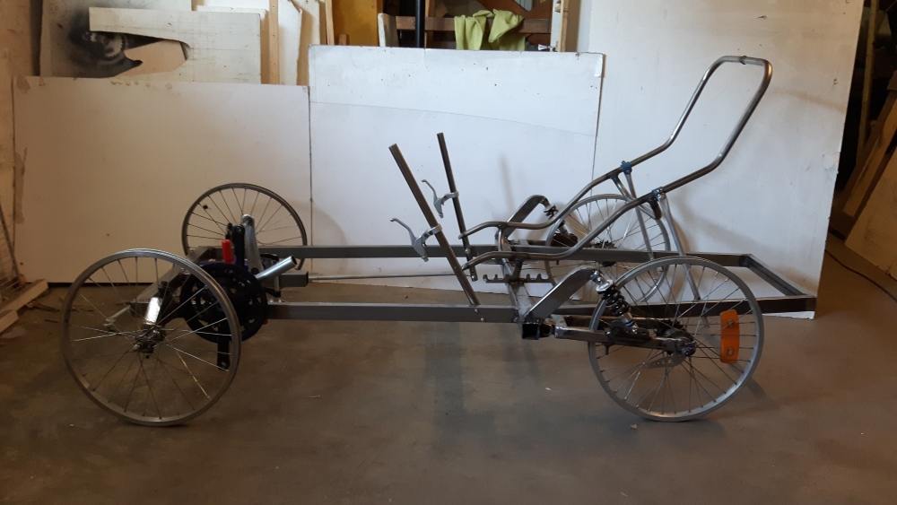

Helteistä huolimatta SH32:n rakentelu pikkuhiljaa jatkuu. Polkimien tekeminen jatkuu syksyllä, kun kansalaisopistot alkavat. Kaikkiin pyöriin tulee erillisjousitus.
SH32 2018.07.29..jpg (338.82 KiB) Katsottu 9725 kertaa
SH32 2018.07.29. etuosa.jpg (321.63 KiB) Katsottu 9725 kertaa
