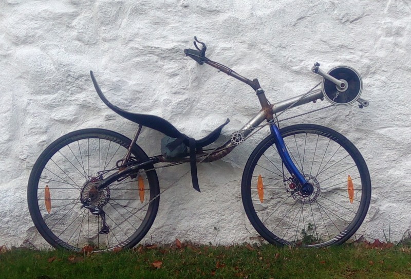

Vaihdoin vaihtajan sellaiseen, jolla voi käyttää koko pakkaa. Samalla vaihtui vaijerinkuoren lähtösuunta. Nyt(siis kohta) saan vaijerit niputettua koko matkoiltaan runkoon. Tekee ulkonäölle ihmeitä :)
Ysivaihtajan laitoin vaikka fillarifoorumilla ovat sitä mieltä ettei se toimi 10-pakan kanssa. Yksi vaihde nimeen lisää tuplaisi vaihtajan hinnan :shock:

10-vaihteisissa vaihdevivuissa on muutettu vetosuhteita lukuunottamatta shimanon maantievivut jotka on yhteensopivia 9-vaihteisten vaihtajien kanssa. Eli jos meinaat laittaa 9-vaihteisen takavaihtajan kanssa 10-vaihteisen shimanon maastovivun ja kymppipakalla niin ei toimi.
Ja mitä hinnan tuplaantumiseen niin en ymmärrä kun 10-vaihteinen on halvempi, ainakin vähän:
https://www.bike-discount.de/en/buy/shi ... /wg_id-451
https://www.bike-discount.de/en/buy/shi ... /wg_id-449

Jotkut sentään tajuaa pysytellä kaukana indeksivaihtajista. Mulla on kymppipakka ja joku pilipali mikälie 7-vaihtaja kitkavaihtajalla ja hyvin pelaa.
Valitettavasti kymppipakka hylkii jo 9- ketjua, niin siinä ei ole varaa tinkiä.

Juu, ei ole pelkoa että tulisi indeksivaihtajia hankaloittamaan elämää :P
Vinoon kun kun katsoo näkee mitä haluaa :roll: Ysivaihtajan saa tuosta kaupasta kolmanneksen halvemmlla ja kasivaihtajan puoleen hintaan verrattuna kymppimalliseen.

Laitoin uuden jakkaran. Nyt sopii hyvin selän muotoihin, mutta jalat yltävät huonommin maahan. Taitaa olla paljon pystympään tarkoitettu tämä Nazcan penkki :?.
Niinhän ne on ja/tai matalemmalle istumakorkeudelle. Ajaessa tuo ei varmaan kuitenkaan paina reisiin kun kammet on ylempänä kuin Nazcoissa?

Kyllä se hieman reisissä tuntuu, muttei haitallisesti. Ehkä tuossa on lyhennysvaraa hieman :?
