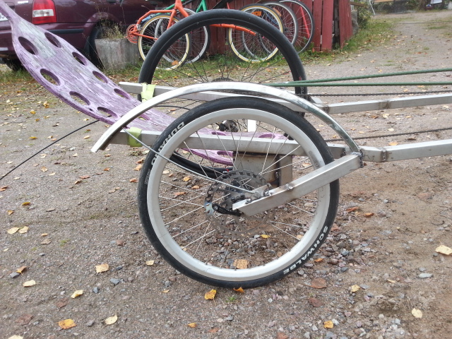

Ketjuja ja vaihteita ihmettelin ja tajusin, ett eturattaathan pitäs olla toisessa järjestyksessä kun veto on vasemmalla puolen. Ottaa aina aikansa, ennenku tämmösen pikkuasiankin älyää :oops:
Viestit: 14205
Re: Kolmipyörä 2
Liekö noin pitkällä ketjulla niin kovin tärkeää. :?
Viestit: 17893
Re: Kolmipyörä 2
Eipä se niin tärkeetä ole, huomasin vaan kun hinkkas isompaan eturattaaseen pienimmällä vaihteella - siitä hokasin.
Ketjun heitin ekasta kolmipyörästä, enkä ruvennu lyhentämän kun ketjutyökalusta hävinny yks osa.

Ei mitään hurjia vauhteja mutta tuntuu mutkassa yhtä vakaalta ku edellinenkin versio.

Herkkä on tässäkin keulimisilmiö - joku vois pitää sitä vikana mutt olkoon ominaisuus :mrgreen:
Viestit: 14205
Re: Kolmipyörä 2
Keuliminenhan on aina coolia. :mrgreen:
Viestit: 7579
Re: Kolmipyörä 2
Entä jos oikean puolen takakiekolle ois toiset dropoutit, vaikka 50 tai jopa 100 milliä takempana? Keuliminen vähenis ja poikittaisiin epätasaisuuksiin tulis takakiekot vuorotellen.

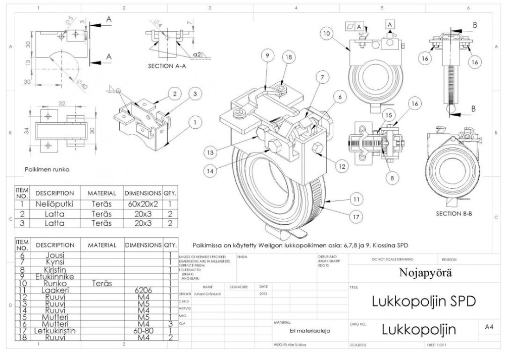

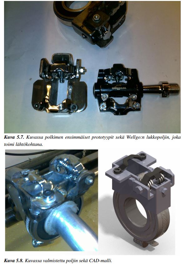

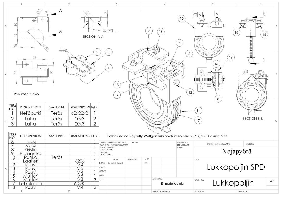

Kotoa en oo löytäny semmosia polkimia, joista sais lukot yhtenä kappaleena irti. Ekaan kolmipyörään semmosen jostakin löysin, oisko ollu biltemasta?
Kuinka Jorin kaksraiteisen polkimet on tehty?
Viestit: 14205
Re: Kolmipyörä 2
Näin:
2T3 poljin.JPG (79.09 KiB) Katsottu 8072 kertaa
Ison laakerin päälle on laitettu pätkä suorakaideputkea, jonka yläpäähän on rakennettu lukon rakennetta vastaavat tasot ja niihin kiinnitysreiät. Eli ei ollut kokonaisena siirrettävät lukkot. :|
Täältä voi tutkia lisää sivulta 41 alkaen.
https://dspace.cc.tut.fi/dpub/bitstream ... onlund.pdf
