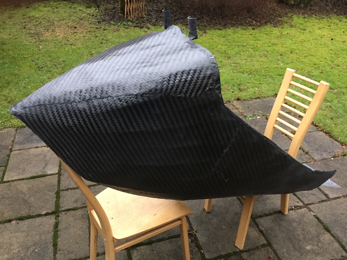

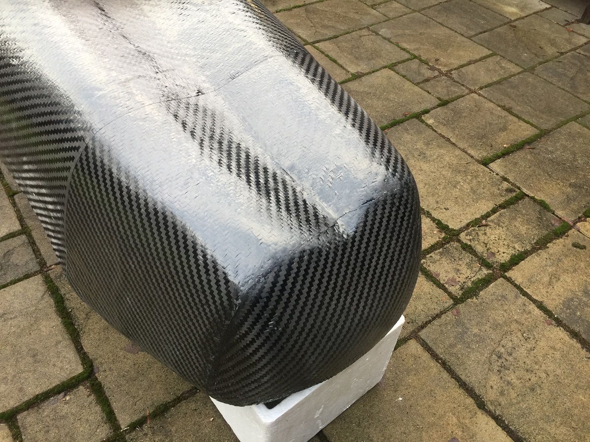

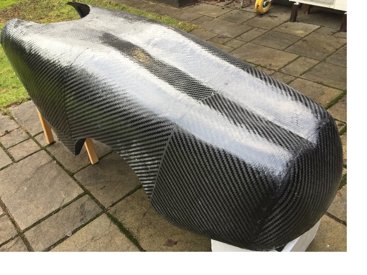

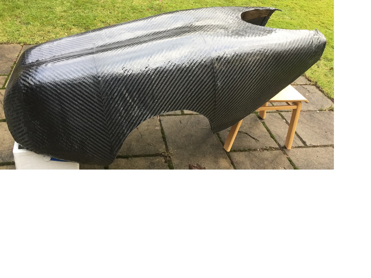

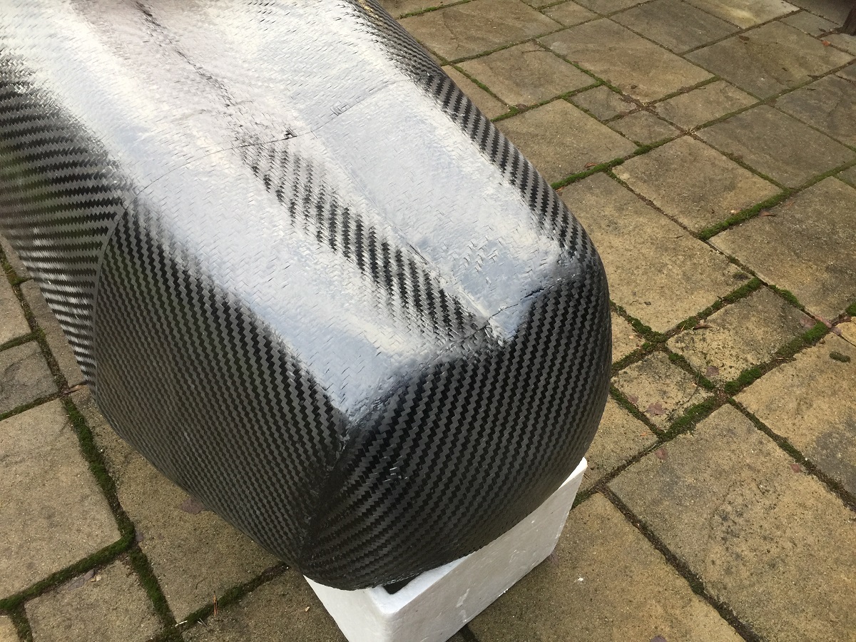

Kate on nyt muodossaan, tyystin vielä vailla pinnan viimeistelyä. hiontaa, mahdollisesti lakkaus ja jonkinlainen huomiomaalaus. Keltaista "kumimaalia" juovat sivulle ?
Tuota yläpintaa koitin tasoittaa jkv enemmän ja se välttänee. Alaosahan ei oikeastaan näy silmälle. Taitaa minulle riittää... Yllättävän tukeva siitä tuli, ei oikeastaan pelkoa ettei kestä. Tosin mitään törmäilyjähän tuo ei sietäne. Kate on suunniteltu niin että takapyörästä katteen sisään jää vain reilu puolet mutta koko ketju- ja ratassysteemi tulee suojaan. Nuo ulokkeet yläpinnassa on kiinnityskorvakkeet niskatuen taakse. Kiinnitys on 5 ruuvilla, irroitus ja kiinnilaitto vien noin minuutin.
Jos haluaisi tasaisen pinnan niin ymmärtääkseni vaatisi kaksikerrosrakenteen. Alle yksi kerros, sitten pientä tasoitusta (esim. mikropalloepoksikittiä) ja päälle kangas.

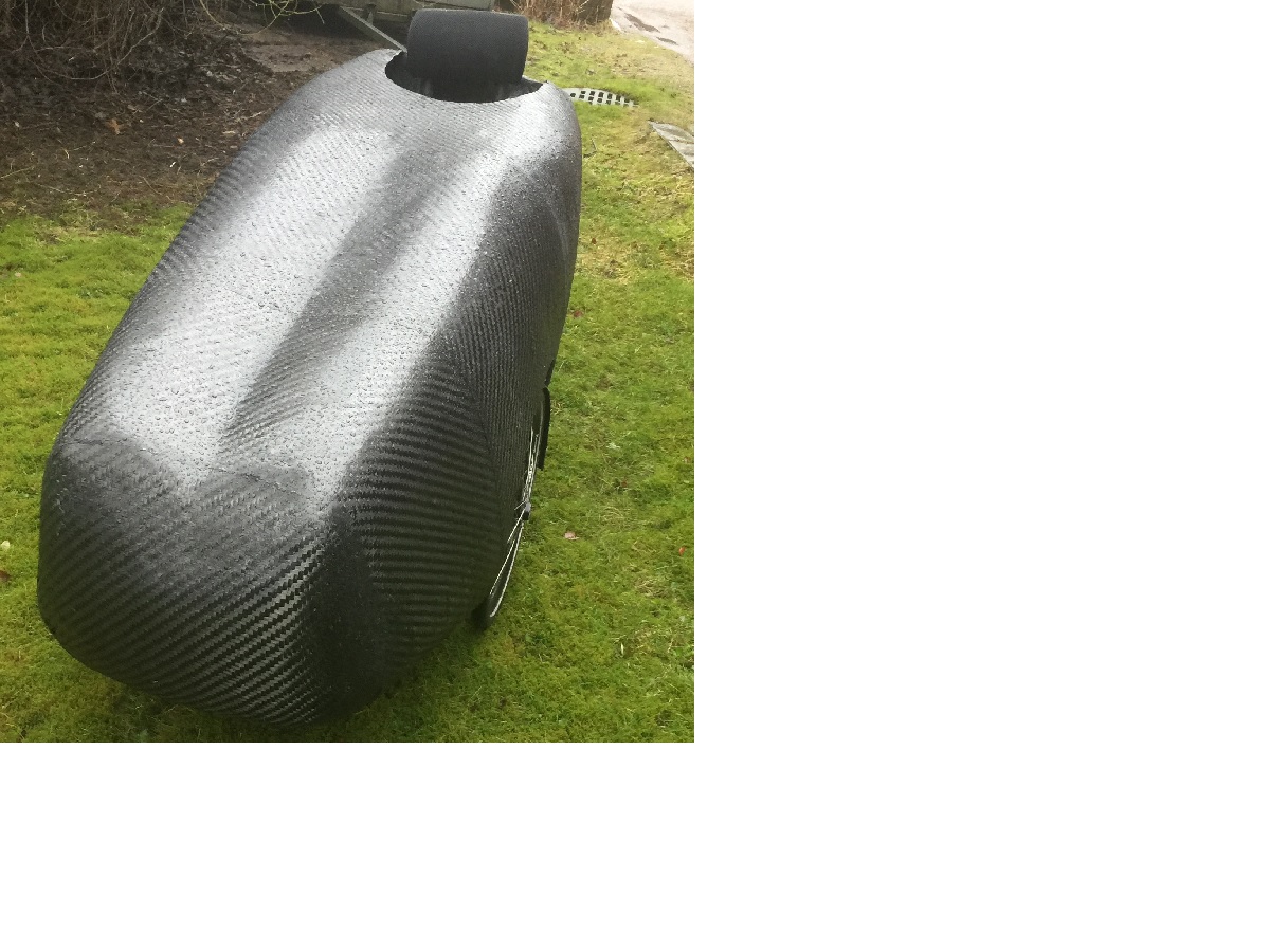

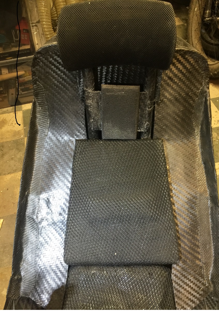

Tein tuohon takakatteeseen "rintapellin" seuraten istuimen linjaa. Ajatus oli jakaa se omaksi osiokseen niin että rakenne jäykistyy ja samalla toivon että väliseinä ainakin osin vaimentaisi takaa tulevaa melua.

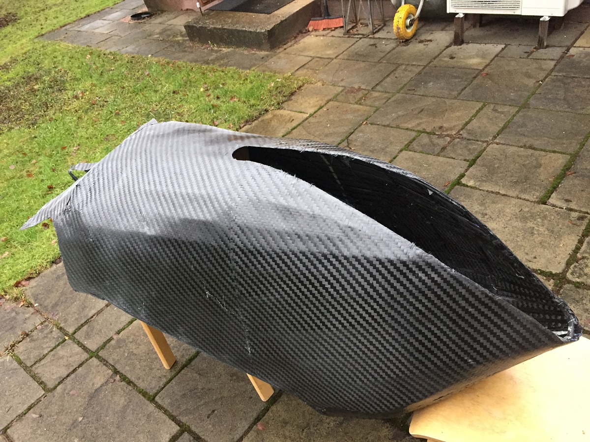

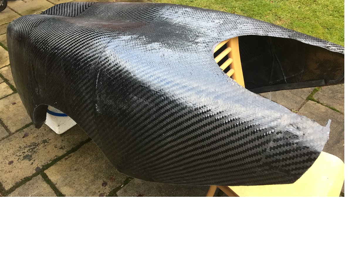

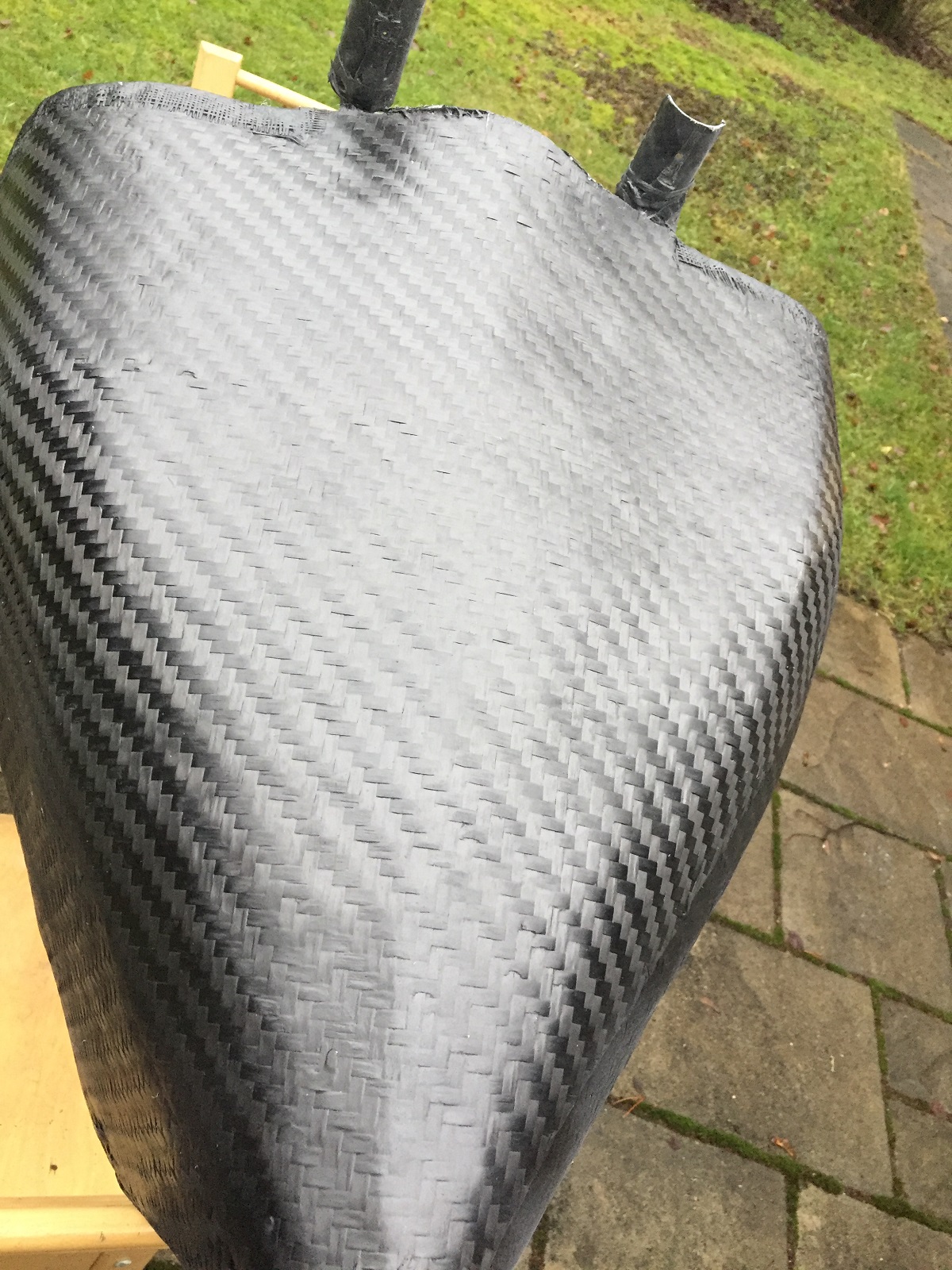

Kun tuo Jori yllytti niin näin valon päivän koittaessa laitan jonkun kuvan projektista.

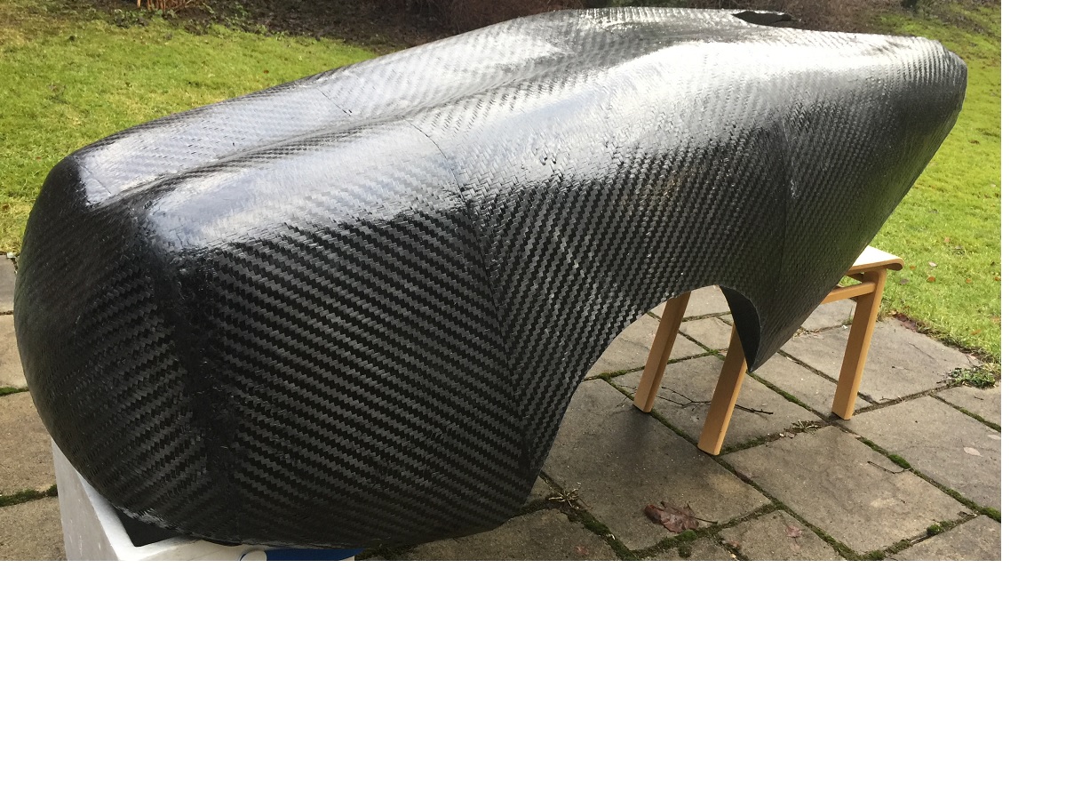

Aiemmin kerroin että hiilikuitukangasta on 10 m2 rulla. Päätin yhteneväisyyden saavuttamiseksi pinnoitaa tuon aiemman kuvatun kehikon sillä. Kehikon muotoja jkv jouduin korjaamaan. Ajatuksena hiilikuitukankaan käytöllä on painon säästö ja että hiilikuitukangas tuo itsekantavuutta katteeseen. Tuo kangas on punonnaltaan aika harvaa ja ei oikein hyvin taivu muotoihin. Jo etukäteen oli selvää että pinnanlaatu on kaukana muotilla tehdystä. Projektin tarkoituksena on selvittää ylipäätään se, onnistuuko katteen teko ja saako muodot paikalleen niin että sisään ei jää turhaa tilaa mutta että polvet sopii nousemaan. Katteen noston ja laskun pitää toimia yhden saranan varassa ja sen että näkyvyys eteen on riittävä.
Tässä muutama kuva nykytilanteesta heti kuidutuksen jälkeen.
Pinnan käsittelyä mietin vielä, onko ehdotuksia ? Hionta, kittausta epoksilla ja lakkaus ? Maalaus ? Ei mitään ?

Upea, kertakaikkiaan upea muoto. Tuollaista tylppää keulaa on tällä foorumilla mietitty aiemmin ja toivottu, että "Joku" sellaisen tekisi. Hiton hyvä, että sellainen nyt sitten toteutui. Näyttää hyvältä, ei vie turhaa tilaa ja on lopulta yllättävän aerodynaaminen, kun hyväksytään turbulenttinen virtaus.
Kysymykseesi vastaan itselleni tyypilliseen tyyliin: Ei tarvitse muuta kuin kovaa ajoa. MItä tuota pinnoittamaan, kun monet tavoittelevat tuota hiilikuitukangaskuviota jopa teippaamalla. :mrgreen:
Re: täysjousitettu (lähes) tadpole trike hiilikuituputkesta
Se on hieno on tuolleen :D Maalaamalla rupeaisi muotittomuus näkymään. Lakkaus olisi perusteltu suojaamaan epoksi auringolta, mutta menee se aikansa ilmankin.
Viestit: 5295
Todella hieno etukate! Ehdotan minäkin, ettet ala tuota "väkisin" silottelemaan, kun ei muotista tulleen näköiseksi kuitenkaan saa. Massaa tulisi vaan suotta lisää.
Kokeilullisesta ja käytännöllisestä muotoilusta vielä lisäpisteet.

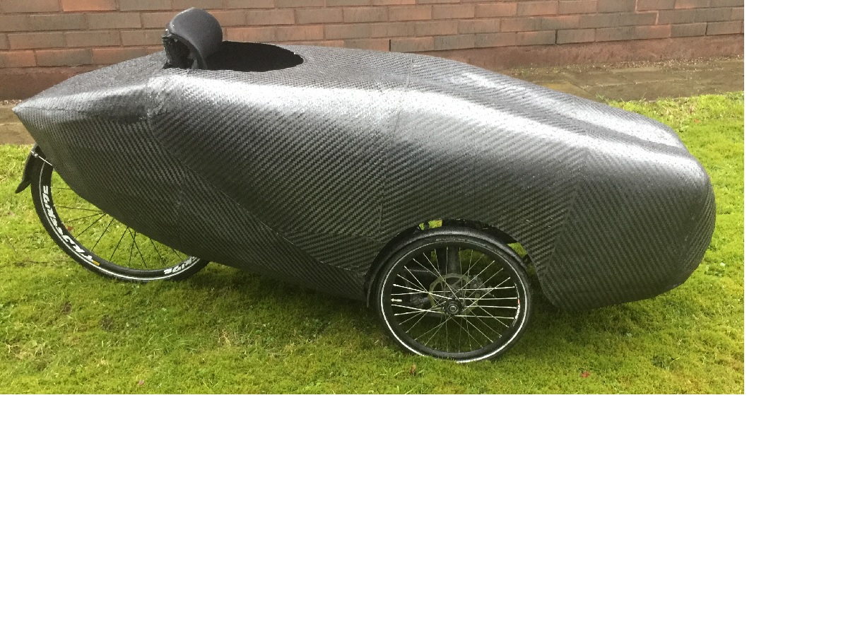

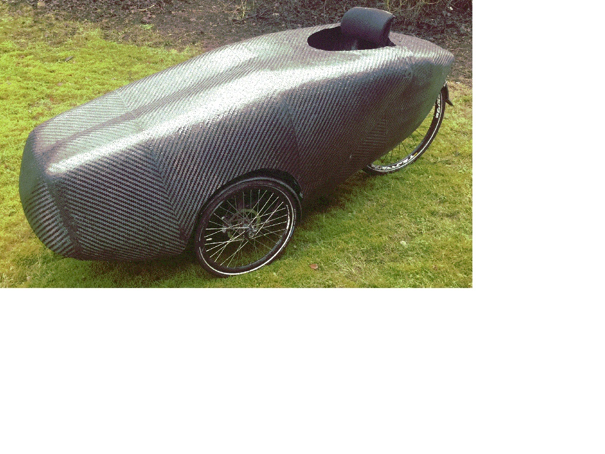

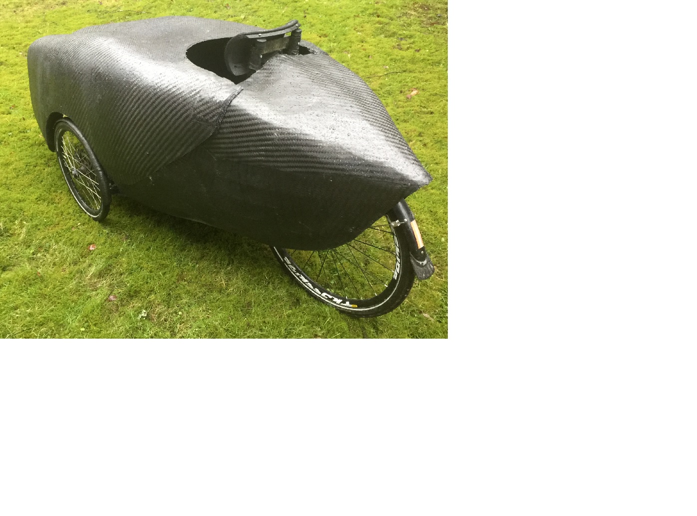

Hiihtämään ei ole päässyt ja pitää sitten ryhtyä pyöräilemään. Sovittelin katteet paikalleen ja ajelin koeajot. Katteen sisällä tila on juuri sopiva, polvet sopii nousemaan ja kate pysyy hyvin paikallaan, on sisältä kiinni tarranauhoilla.
Pitää vielä petrata sovitusta niin että "kansi käy vakan päälle" ja miettiä tuota pintaa. Ehkä hionta + lakkaus. Huomioteippaus olisi yksi vaihtoehto. Olisi rulla 15 cm levelää heijastavaa räikeän keltaista huomioteippiä.

Yhdyn edellisiin kehujiin :mrgreen: HIENO!

Onko sille joku syy, että perästä tuli noin lyhyt? Esimerkiksi kinnerin varastointitila tms.?
kemppes
Viestit: 312
Liittynyt: 15 Elo 2016, 09:57
Viesti Kirjoittaja kemppes »
Tuo perä näyttää kuvissa kyllä aika "töpöltä", kuvakulmat sellaiset. Luonnossa on minusta paremman näköinen. Tarkoitus oli saada ketjut ja vaihtaja katteen alle. Lisäksi takapyörään on tulossa vielä wheel disc, mikä aukkokiekko lienee suomeksi, samoin etupyöriin. Yritin hakea malleja netistä mutta takakatteesta en trikerungolle löytänyt oikein mitään. Pahiten silmään ottaa tuo rakenteesta johtuva pitkä keula ja se että etupyörät on liian takana. Lisäksi piti jättää tilaa etujousituksen liikkeille.
Sillä itseäni vakuuttelin että ei pitkää perää tule että kyse on jousitetusta mallista eikä takana ole runkoa ts. mitään mihin laittaa kate kiinni, takimaisin kiinnityspiste on niskatuen seudussa. Jos olisi tehnyt pidemmän niin olisi pitänyt tehdä paljon vahvempikin ja sitten painoa lisää. Lisäksi reissuni ovat sellaisia että vesipullo ja luottokortti riittää. Olisi mahdollista kyllä tehdä jonkinmoinen tavaratila selkänojan taakse sivuille takakatteen sisälle, sellaista jo suunnittelin kun vain luukun saisi värkättyä ja väliseinät. Saisi sinne vaatteita. Jos kinneröintiin tottuu niin katteen voi tehdä uudelleen, olisi hyvin helppo tehdä tuosta parempi versio.
Paino oli jälleen pettymys. Etukatteen paino on 3 kg ja takakate melkein 2 kg. Pyörään muuallekin on kertynyt kaikenlaista lisähärpäkettä ja vahvistusosaa. Kokonaispaino on karvan yli 20 kg, matkalaukkuvaaka näytti 20,7 kg.
