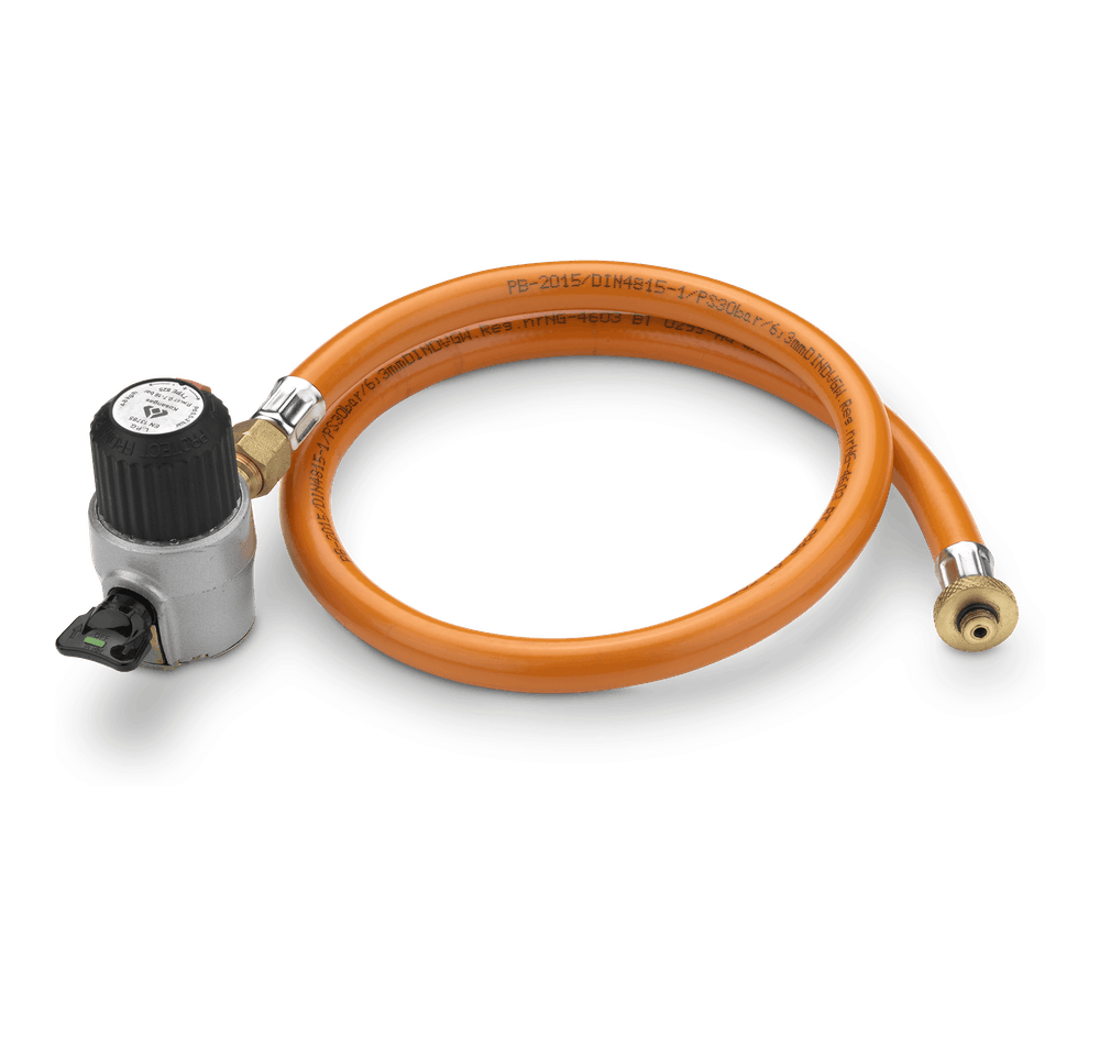

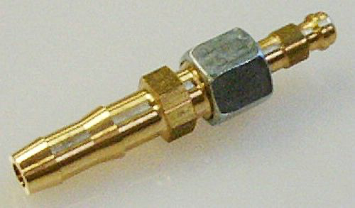

Onko tietoa mistä saisi kuvan oikeassa laidassa näkyvän kierrenipan letkukaralla? Kierre on sama kuin retkikeittimen kaasupatruunoissa. Weberillä myydään tuota settiä 50€ hintaan, mutta mielestäni kova hinta, kun tarvisin pelkän nipan.
Re: Retkeilyvarusteet - ruokahuolto
Vastausta en osaa antaa, mutta pohdiskelen kumpaa kaasuretkikeittimien kierrestandardia tarkoitat? Lindalia vai Campingazia :?
Viestit: 7886
Ai niitä on kahta erilaista? :shock:
Veikkaisin kuitenkin Lindalia eli 7/16" UNEF.

Tuo myy kyllä sitä toista letkunpäätä, (mitä en vielä kysynytkään :D ) mutta ei ratkaise alkuperäistä ensimmäisen letkunpään kysymystä.
Toiseen päähän letkua tulee siis: Letkuistukka pikaliittimellä, matkailuvaunun kaasun ulosottorasiaan.

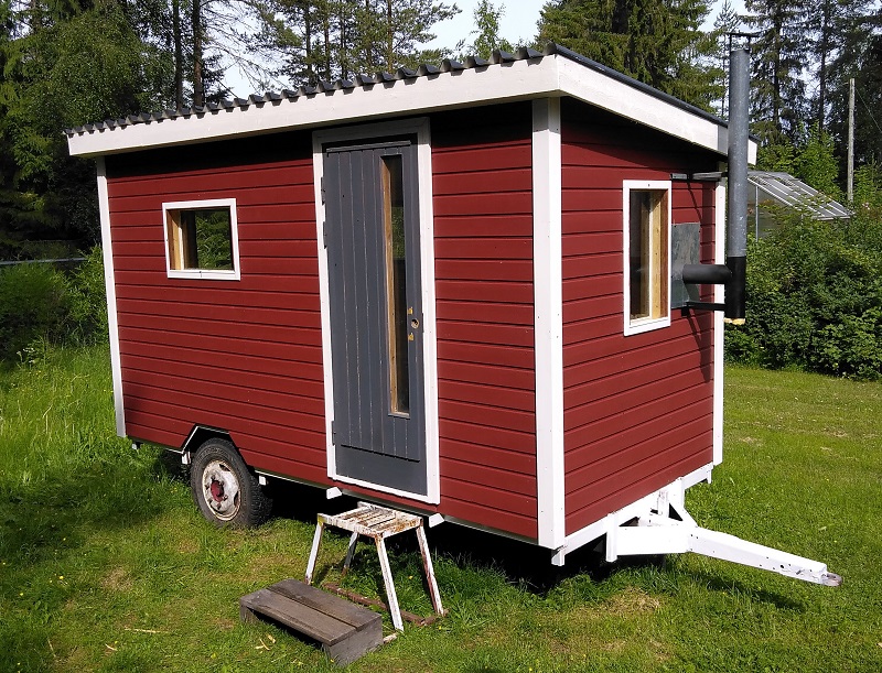

Alkaa siirrettävä kesämökki olla siinä kunnossa että kohta pääsee retkeilemään

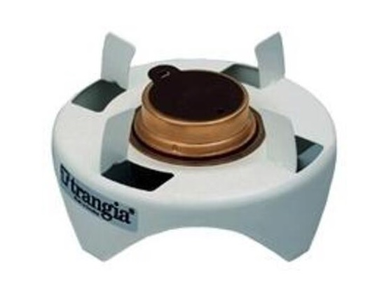

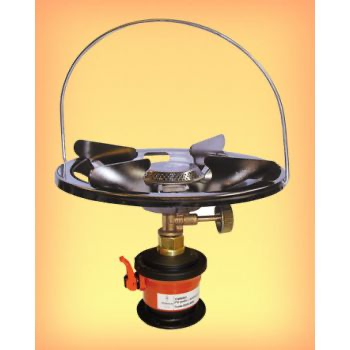

Siellä on siis kamiina, joka mökin kokoon nähden vähän turhan tehokas lämmitin. Nyt aloin miettimään että millä ne kahvit keittää kesähelteellä kun kamiinaa ei huvita lämmittää. Pari vaihtoehtoa sopivassa hintaluokassa:
https://www.prisma.fi/fi/prisma/trangia-fyr-spriikeitin
https://www.biltema.fi/vapaa-aika/leiri ... gKRC_D_BwE
Kaasukeitin ei nokea, helpompi ja jopa ehkä turvallisempi käyttää mökissä kun ei tarvi lutrata palavien nesteiden kans. Noista kertakäyttöisistä kaasupulloista vain yksi huono kokemus, autotallin kaasutoho tyhjentää pullon hiljalleen vaikkei sitä käytä. Onko nuo halvat keittimet samanlaisia, tuossakin ilmeisesti pullo jossa ei ole omaa venttiiliä.
Eli kumpi?
70-luvulla oli vielä kassukeittimiä jotka sai suoraan 11kg kaasupullon nokkaan, mutta nyt en yhtäkkiä löydä sellaista mistään? Ylimääräinen 11kg kaasupullo on ja tällaisessa käytössä ei ole koolla ja painolla niin hirveästi väliä :wink:

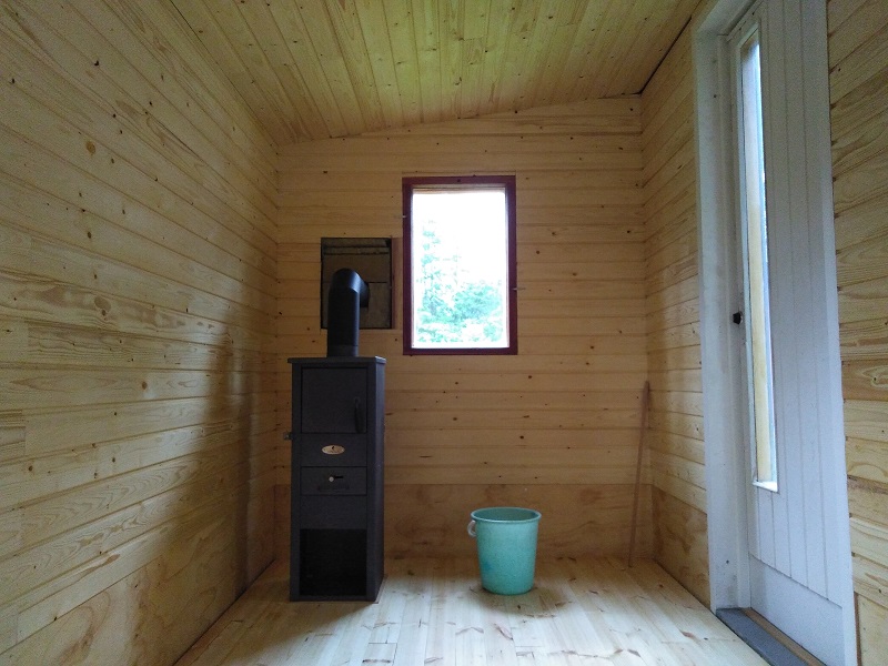

Mites ton kamiinan liitoshormin suojaetäisyys? Äkkiä kaminan putki kuumenee ja paneelit seinällä ja katossa ovat melko lähellä.
Toki tuo ei ole "virallisen valvonnan" piirissä, mutta noin huomiona. Saunassa ja vastaavissa tuo suojaetäisyys tulee olla 1200 mm ja sen voi palamattomalla materiaalilla puolittaa, kun käyttää 30 mm ilmarakoa paneelin ja suojaavan rakenteen välissä. Tuplasuojauksella etäisyys taas puolittuu, eli kahdella levyllä 300 mm. Myös kipinäsuoja tuliluukun puolella olisi hyvä olla.

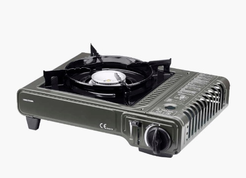

Tuollaistako Jukka etsii? Jos nyt ihan pilkkua viilaa, niin ilman liekkivahtia ei sais sisätiloissa käyttää kaasuhellaa.
https://kauppa.wilhtom.fi/retkikeitin-a ... loon.prod?

torneol kirjoitti:
Mitkään suojaetäisyydet eivät ole riittävät lain silmissä.
torneol kirjoitti:
Toki tuo ei ole "virallisen valvonnan" piirissä, mutta noin huomiona. Saunassa...
Tämä ei ole sauna vaikka helposti lähelle saunan lämpötiloja saisikin lämmitettyä. Eka lämmityksellä mittailin mökkiä, kaminaa ja piippua IR-lämpömittarilla. Mökin lämpö nousi alle pesällisellä paneelin pätkiä 15:asteesta 30asteeseen. Kamiinan kansi 350 astetta ja piippu mökin sisällä 200-300astetta mittauskohdasta riippuen. Yllättäen paneelien kuumin kohta ei löytynyt katosta vaan seinästä kamiinan vierestä. Oli 80astetta, eli sen mitä normaalisti saunassa on kaikki seinät. Nyt kamiina 30mm kauempana seinästä ja toisella lämmityksellä ko. kohta oli enään 60astetta. Kipinälevy kamiinan eteen on tulossa...
Sikäli on virallisen valvonnan piirissä että esimerkiksi karavaanarialueille ei ole mitään asiaa jos ei saa yli 8m päähän muista vaunuista/mökeistä tai kamiinaa ei ainakaan saa käyttää. Sama koskenee kaikkia muitakin rakennuksia. Palovakuutustakaan turha ottaa :)
Nimenomaan. Onpa niillä hintaa :(
