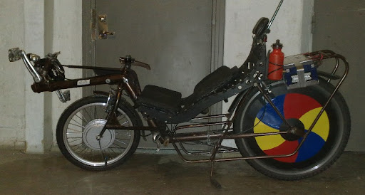

Tässä sitten sh8 valmiina:
Vaikka edessä ja takana ovat nastoitetut renkaat, on kaatuminen jäisissä urissa lähellä.
Ohjauskahvan voi kääntää alas. Seisontatelineen siihen voisi vielä väsätä.
Upea laite. Ottaisitko kuvan ulkovalossa niin ei nuo varjot ja pöhkö loisteputken väri haittaisi vaikutelmaa.
Erittäin epätasaiseksi jäätynyt loska estää tosiaan pyöräilyharrastuksen kaikilla kaksipyöräisillä.

Joo, en ollut itsekkään tyytyväinen kuvaan. On kummallisen vaikea kuvattava. Olen ottanut kuvia myös ulkona pilvisellä ilmalla taustana valkoinen lumi, mutta tummat osat jäävät niin tummiksi, että yksityiskohdat eivät erotu.
Minähän kuvaan Nokia 73 kännykällä, josta löytyy sellaisia säätöjä kuin automaattivalotuksen korjaus välillä -2 - +2 ja valkotasapaino mm. automaattisesti, jota kai tuo mainitsemasi "auto white balance" tarkoittanee. En ole niitä juuri käyttänyt, mutta täytyypä nyt tosiaan kokeilla. :mrgreen:

sh8 kuvattuna automaattivalotuksen korjaus maksimissaan +2
Valkotasapainon korjausta kokeilin eri tavoin, mutta en saanut tummia kohtia esille.
Tässä nojakissa ovat ketjurissat sorvatut lentokoneissa olleista ohjausvaijeririssoista, jotka sain Tikkakosken varuskunnasta. Ne ovat ruskeata tosilujaa laminaattityyppistä materiaalia. Vaijeri uraa piti sorvata ketjulle sopivaksi. :mrgreen:

Kuvahan on mitä mainioin. Vaalensin sitä kevyesti - nyt näkyy tummiltakin alueilta jotain, mustat on toki vähän löysiä. Jotakuta voisi kiinnostaa kuva myös pyörän toiselta puolelta.

Koelastasin sh8:n
Painavimmat säkit on sijoitettu keskelle alas ja kevyemmät taakse ylös.
Kyllä oli suuri ero ajo-ominaisuuksiin verrattuna Snake 5:een, jonka lasti oli ylempänä ja takana:
Snake 5 huojui ja ajo oli melkein mahdotonta.
Nyt sh:ssa kuormaa tuskin huomasi.

Joo, kyllä teräsrunko on selvästi jäykempi ja tässä tapauksessa siitä on paljon hyötyä. Oikeastaan tämä oli keskeinen syy, että rupesin teräsrunkoisia tekemään.
Olen ostanut Biltemasta sh8:aan keskiön (vääntiön) 14,99 €, takavaihteen Shimano Acera 16,99 €, painettavat vaihdevivut Shimano STEEF 50.88-os 24,90 € ja Pekan rysästä 8-lehtisen Shimano-vapaarattaan 30 €. Hyvin tuntuvat toimivan. :)

Koelastasin sh8:n
Kuinkas paljon on painoa? Ainakin kuormaus on päteävän näköinen!
Re: sh8
Enpä punninnu säkkejä. Täysvarustushan painaa 25-30 kg useamman päivän reissulla. Tavoitteena olisi päästä tuohon 25 kg.

sh8 sähköistyy
Sain hankittua vihdoinkin 250W/24VDC napamoottorin sh8:aan:
Geeliakut ovat Biltemasta 2 x 12V 8Ah
Sähköasennukset vasta alkamassa.
Rupeaa muistuttamaan kyllä enemmän moottoripyörää varsinkin painon suhteen. :roll:
Moottori vanteineen painaa 5,6 kg ja akut yhteensä 7,5 kg.
sh8 sähköistetty
Nyt on sähköasennukset tehty. Ilman Seppo Lähdekorven apua ei homma olisi onnistunut.
Siirsin akut alas keskelle painojakautuman parantamiseksi.
Moottorilta tulevat johdot on varustettu pyörän irroittamiseksi pistokeliitännällä ja sulakkeilla .
Moottorin katkaisija kädensijassa toimii releen avulla, jotta ei koko voimavirta kulkisi sen kautta.
Istuimen etureunan yläpuolella on volttimittari, joka sen vieressä olevaa nappia painamalla näyttää akkujen varauksen.
Etualalla on lataaja, jonka johdatusta muutettiin siten, että akut kytkeytyy siihen rinnan.
Pari kertaa olen käynyt koeajamassa ja hyvin tuntuu pelaavan ja mukavalta tuntuu. :mrgreen:
