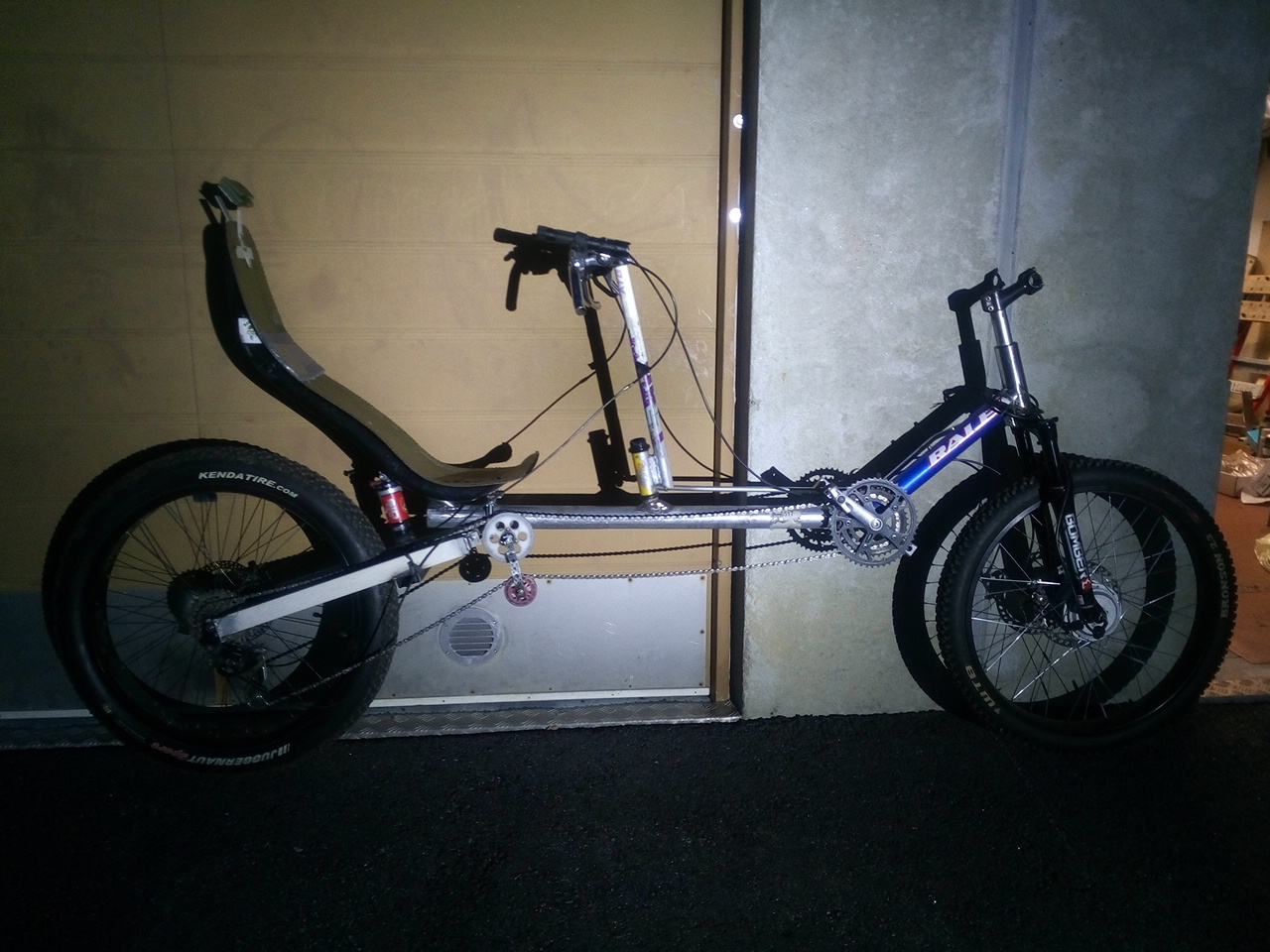

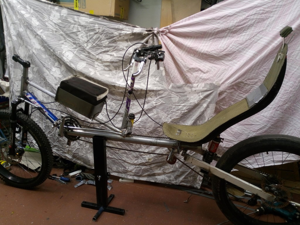

Saisiko tästä sivukuvan näytille nyt muutosten jälkeen?
Viestit: 1561
Re: Pitkä paksutin, LSL
Jarcco kirjoitti:
Juu, nyt kun sais takahaarukan nivelen ja iskarin korvat paikalleen ja pyörilleen.
Muutokset tähän mennessä:
Akselivälin lyhenee 223 -> 190 senttiin. Toisin sanoen keula kevenee, saa nähdä miten vaikuttaa ajamiseen.
etuhaarukka jäykästä ilmajoustoksi. 100mm läskeikumeilla sai ajaa normirotvalleista yli muutenkin, nyt ei tarvi varmaan edes hidastaa.
runko nousee n. 15cm ylemmäksi. Ei laapi satulalaukut maata niin herkästi.
Viestit: 14205
samuel kirjoitti:
Tätä jäin ihmettelemään. Tarkoitit ilmeisesti, että pyörä keulan osalta kevenee, vaikka keulan kuorma, akselipaino kasvaa. :?
Viestit: 1561
samuel kirjoitti:
Polkimet siirtyy lyhennyksessä vajaan 5 cm eteenpäin, mutta loput tulee takarenkaa nsiirrosta eteenpäin. Painoa siirtyy siis enemmän takarenkaan kannettavaksi.

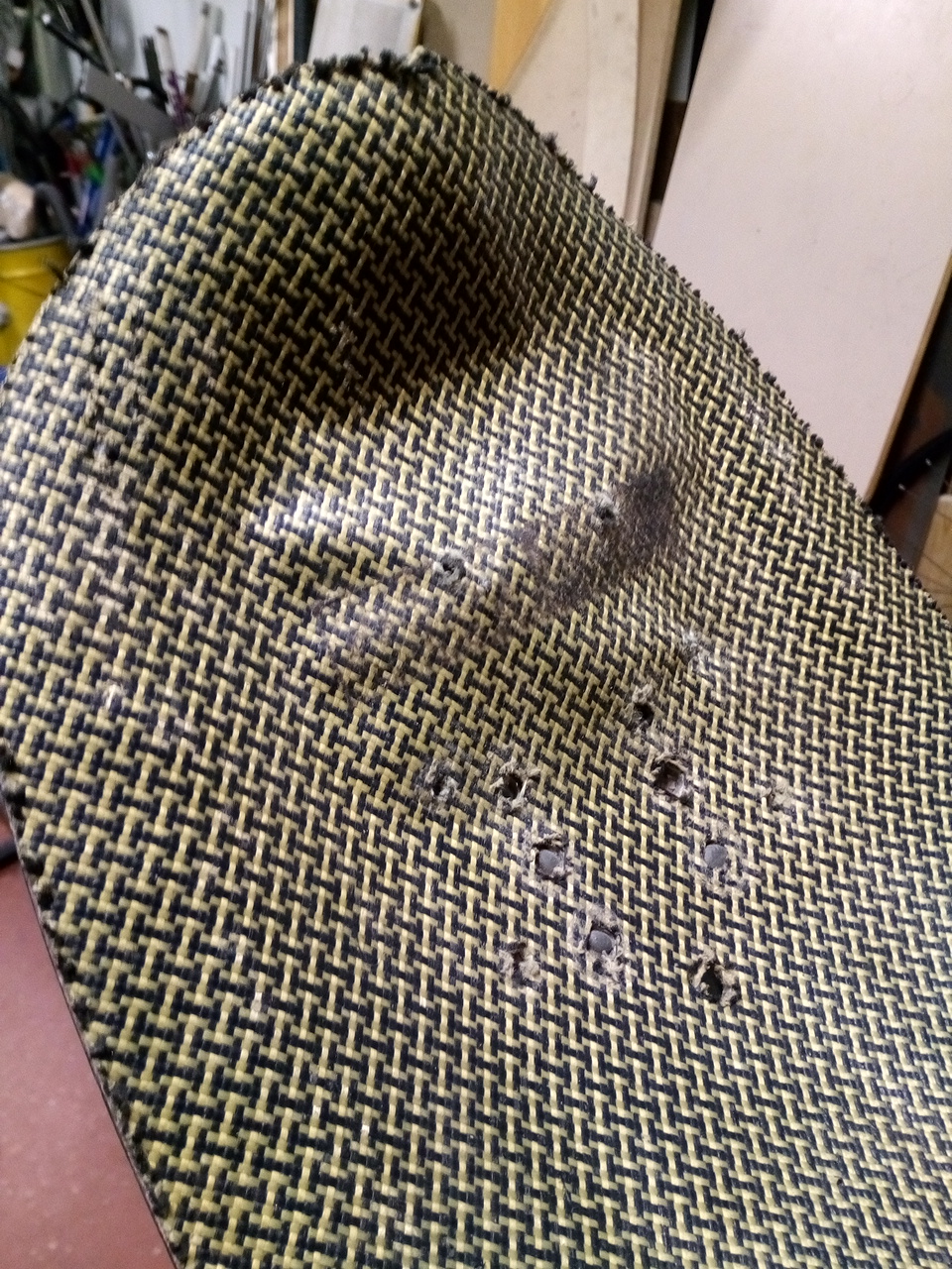

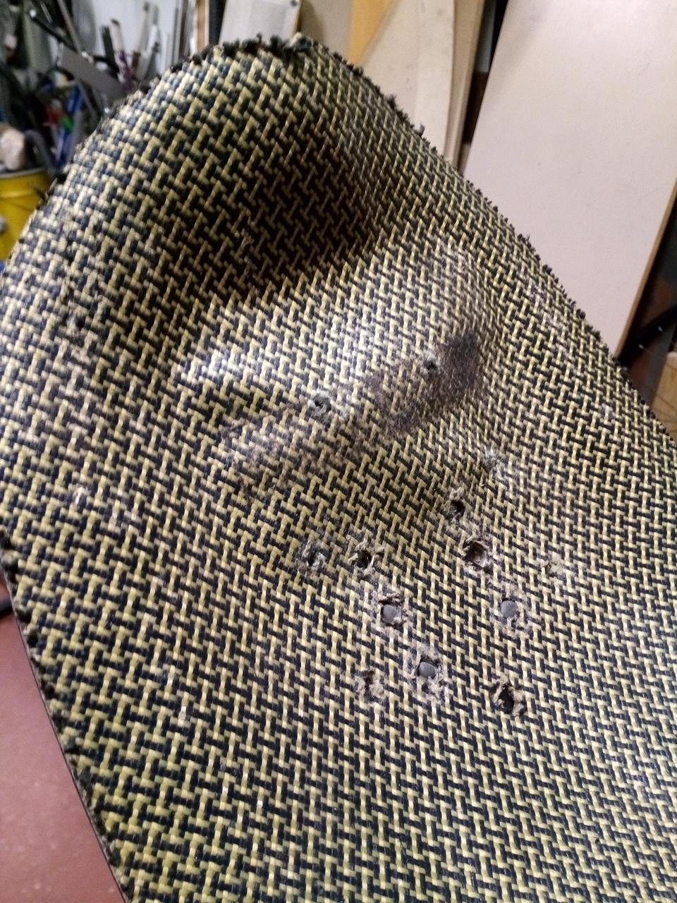

Penkin kiinnitykseen tein uusia reikiä ja poratessa totesin pikku kuprun. Päällikerros irti kämmenen kokoselta alueelta :evil:
Onneksi TM Kampipaja lupaili apuja penkin korjaukseen.

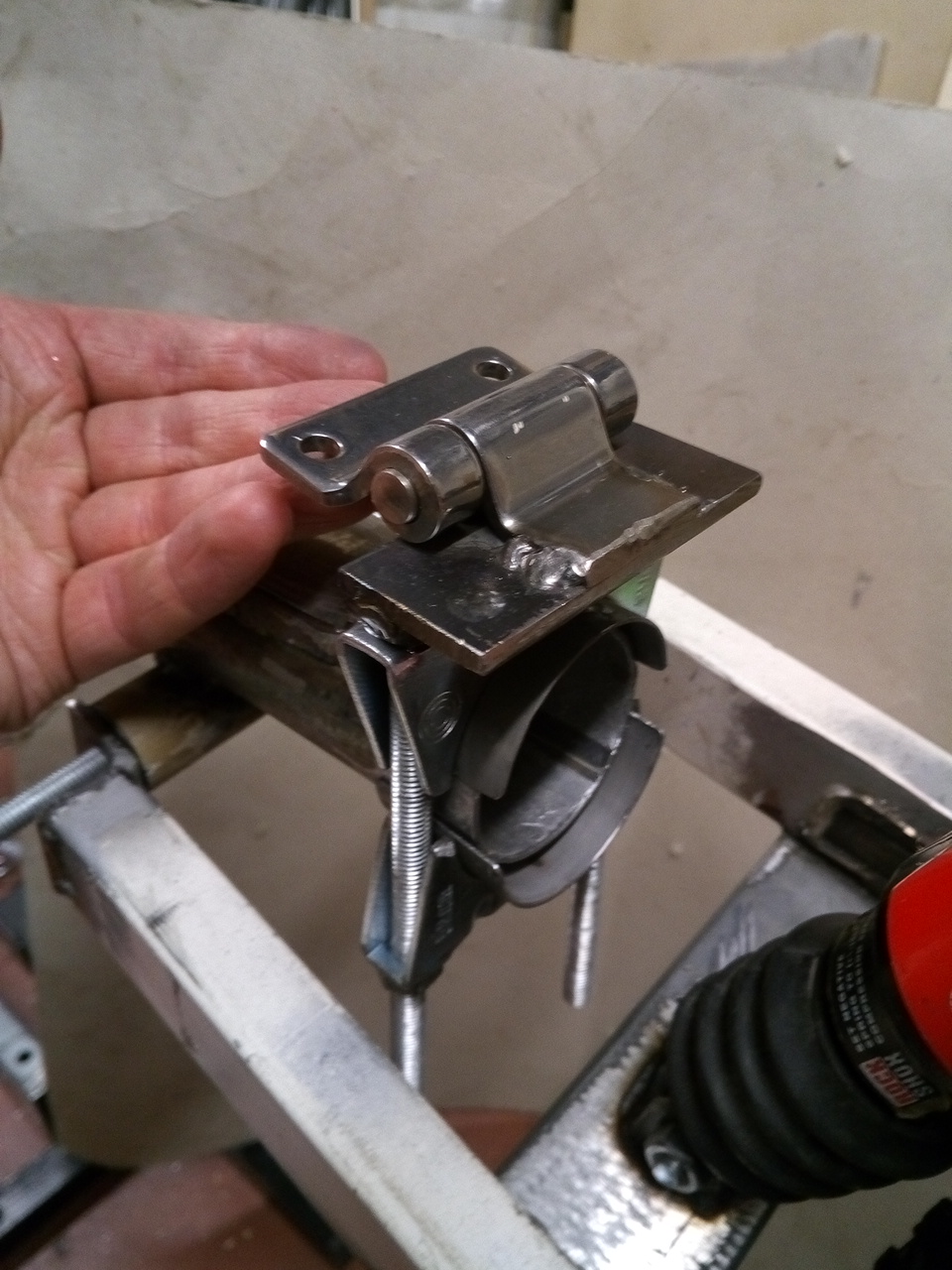

Kiinnityspalikka sentään onnistu aika kivasti.
52mm pakoputkilemmarit joiden sisään on heftattu 3cm leveät pellit. Saa penkin pituussäädön aika kivasti.

Testiajo ajettu!
On siinä eroa että onko takarengas pään alla vai 30cm taaempana. Vemppuvaa menoa näin alkuun.
Tulevia muutoksia:

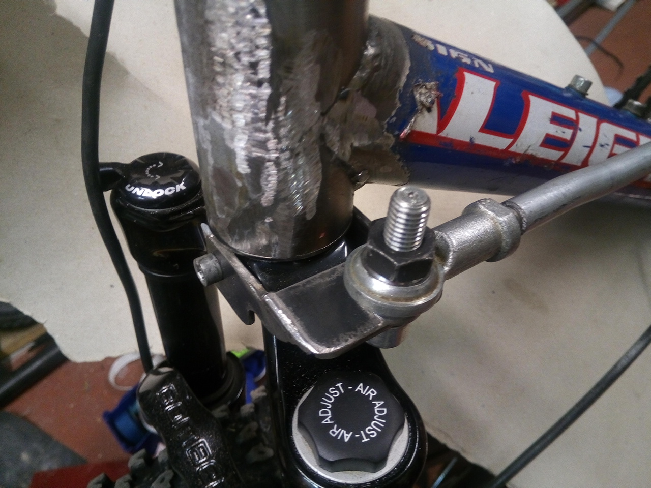

Ohjauksen kuulaniveltä voisi siirtää edemmäs, nyt vasemmalle kääntökulma tuntuu rajoittuvan liikaa.
Takarengas ottaa iskariin kiinni syvässä joustossa, pitää nostaa iskari pystympään. Samalla perä vähän nousee muttei haittaa.
Tai sitte tekee rajoittimen, nyt joustovara on 17cm.
Sitte tietysti puuttuvat emmeet, penkin viistoputkelle lisätukea, takajarru, lokarikiinnikkeet, yläputki emäputkeen ja siihen akkuteline, ym.

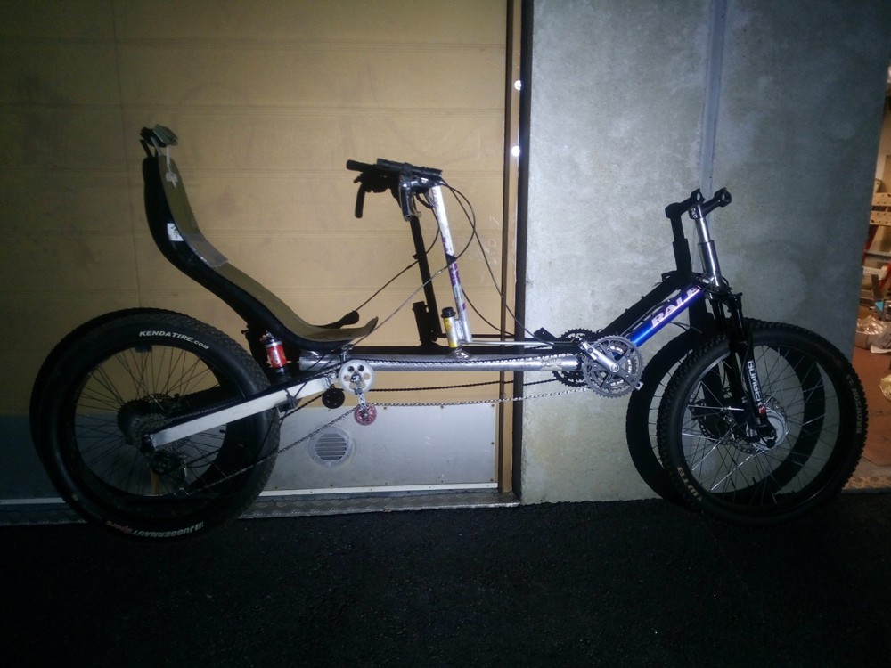

On muuten aikas korkea LWB:ksi.
Se ei näytä enään törkeän pitkältä kuten ennen :)
Jälkeen:
Ennen:
Viestit: 1561
Ja taas tuli iltakuva :D
N. 50cm taitaa olla penkin korkeus. Täytyypi mitata, samalla akselipainot ottaa.
Hyvin näkyy kuvaparista takarenkaan paikan muutos.

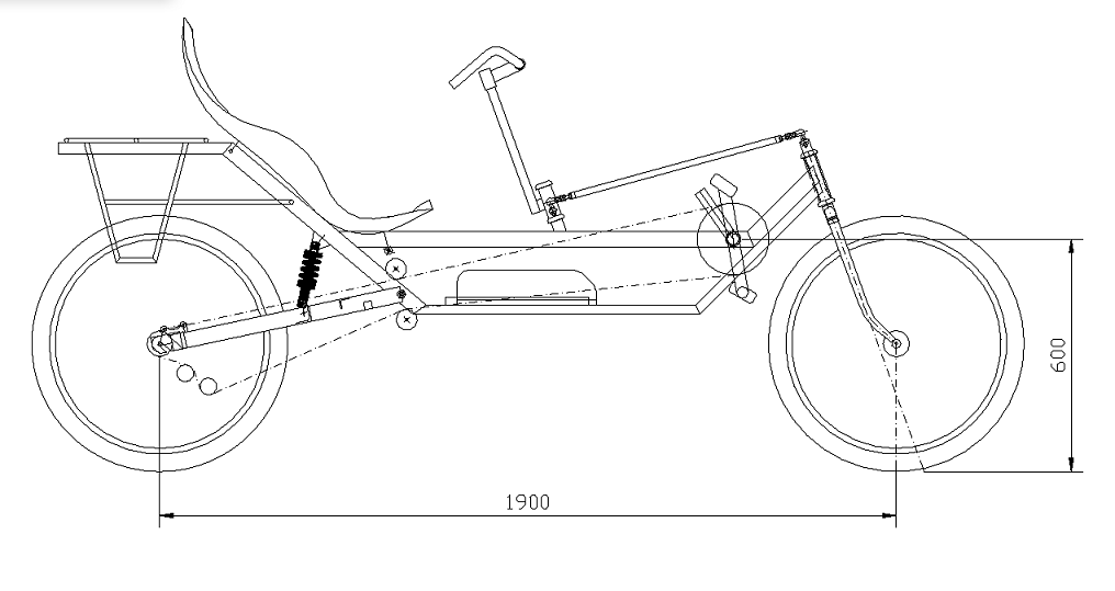

Viestit: 2065
Minun mielestä parani ulkonäkö ainakin. Tämmöinen on ollut mielessä ja aika lähelle samaa ollaan päädytty. Mun luonnos on vielä korkeampi ja keskiö taitaa olla lähempänä rengasta. Laskettu painonjakauma on 70/30. Nykyisessä MWB:ssä on suhde 65/35, vaikka se on 40 cm lyhyempi. Sille olen seuraajaa miettinyt, mutta ei ole vielä löytynyt konseptia mikä tyydyttäisi. Jos joku ominaisuus paranee niin toinen huononee. :roll: Mielenkiinnolla seuraan tämän Samuelin pyörän vaiheita.
Tässä se luonnos:

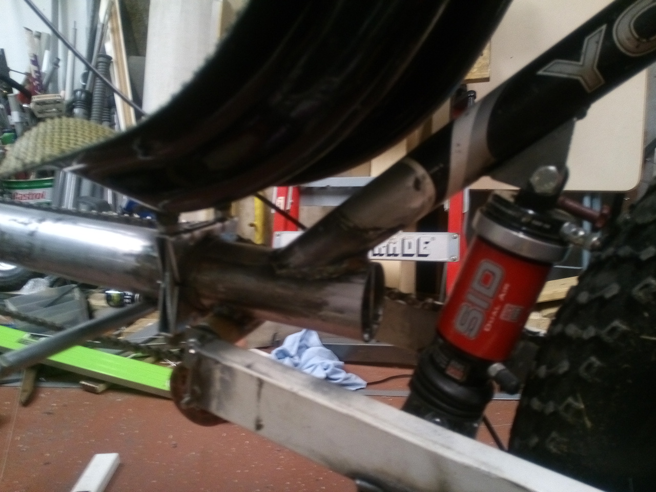

Nyt oli jo liian pimeetä ottaa ulkokuvaa joten tässä ahtaasta tallista. Viistoputki on hitsattu ja siihen pultattu akkukotelo.

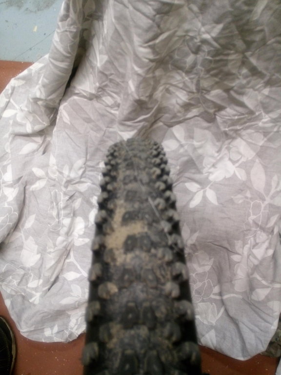

Voisiko johtua renkaan muodosta joka on aika kulmikas? 68mm WTB Bronson 60mm vanteella. Haarukka 75 asteen kulmassa, n. 40mm jättöä.
