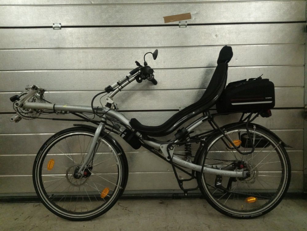

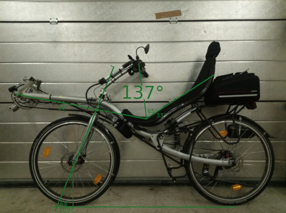

Gaucho
Gaucho

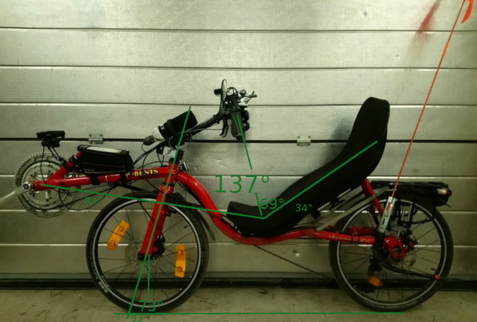

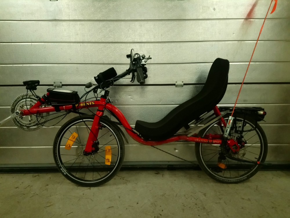

Bents
Bents
Kiitos Pastorille aikaisempien kuvien säätämisestä! Itellä meni ohi...

Aika suoraks menee Bentsissä jalka??

Lähetetty: 15 Helmi 2020, 18:35
Kirjoittaja Pastori
Samaa katselin. Gauchon asento ei vaadi samanlaista ojentelua.

Lähetetty: 15 Helmi 2020, 18:46
Samaa katsoin minä. Yllättäen Bentsissä on alempana kampikeskiö. Molemmissa on 137 asteen sylikulma, mutta Bentsi kaksi astetta enemmän nokallaan. Grouchossa selvästi loivempi ohjauskulma 68°, kun Bentsissä 73°.
Sylikulma 137°, ojauskulma 68°, jättö 109 mm, selkänoja 33°, jalat 10°
Sylikulma 137°, ojauskulma 73°, jättö 93 mm, selkänoja 34°, jalat 8°

Kirjoittaja torneol
Jalan asento ei välttämättä korreloi ajotilanteen kanssa. Usein sitä penkissä vielä vähän hieroo asentoa paremmaksi. Olen itseasiassa miettinyt, että Gauchon puomia pitää vähän jatkaa.
Viimeistään sitten, kun tulee lyhyemmät kammet :lol:.
Ite en ole tuota sylikulmaa tutkinut enkä miettinyt, mutta Jorin mittauksen perusteella kuulostaa ihan kelvolliselta. Aika jännä sattuma, että se on molemmilla sama. Kumpaakin olen ns. perstuntumalla säätänyt, en todellakaan mitenkään mittaillut.
Kiitos analyysistä!
