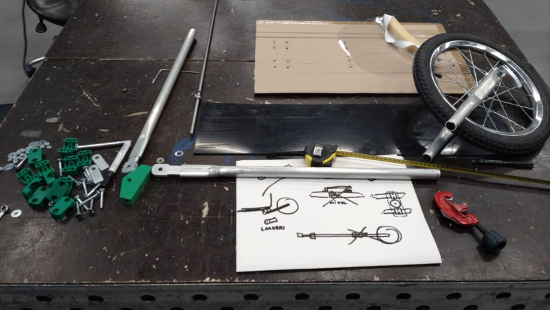

Näemmä joku muukin miettinyt kärryä eräretkelle.
http://erakarry.blogspot.com/
Viestit: 5484
Taidan tämänkin projektin julkaista avoimen lähdekoodin projektina, kun on vauhtiin päässyt availussa. Kaikki aikanaan. Jospa tämän saisi siihen kehitysvaiheeseen, että sen voisi kesällä Paseon perään laittaa. :)

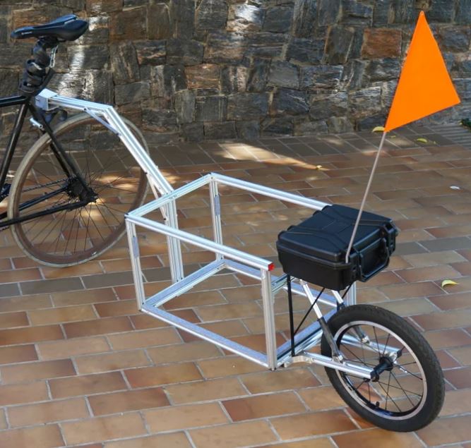

Löysin etsiessäni muita avoimia peräkärryprojeteja: Single Wheel Bike Trailer (No Weld). Tästä voisi jollain tasoilla matkia tuota jousitusta edullisten kaasujousien avulla. Biltemassa olisi joitain eurolla, jotka tosin taitaa olla liian pitkiä.
Edit: Kaasujousikonfiguraattori. Minkähänlaisia arvoja tuohon pitäisi laittaa noin 200mm silmävälillä?
Viestit: 7579
Kaasujouset kannattelevat aika painavia farmariauton peräkontinluukkuja, varsin huonolla vipusuhteella. Tämä tarkoittaa, että ne ovat helposti tosi jäykkiä. Tästä puolestaan seuraa se, että kuvan kaltainen aika pysty asennuskulma ja 1:2 vipuhuhde tekee jousituksesta kivikovan parinkymmenen kilon kuormalla.
Esimerkiksi nuista euron jousista eka oli farkkuvolvon jousi 370N eli kantaa noin 38kg. Kaksi kantaa 76kg. 1:2 vipusuhteella puolet eli 38kg. Kuvan vino asennuskulma laskee kantavuuden noin 25kg tuntumaan. Tällöin 25kg pitää rytkäyttää melko kuoppaan, että joustoliikettä tapahtuu. Lienee noin puolet liikaa kantavuutta, tai enemmänkin.
Ne on itsessän suurella esijännityksellä eli aivan helppo ei ole saada järkevää ajoneuvojousitusta takaluukun kaasujousesta.
Normaalisti ajoneuvojouseen tulee esijännitys ajoneuvon painosta. Kaasujouseen pitäisi saada niin paljon kuormaa, että oma esijännitys ylittyy hieman normaalitilanteessa muuten se on enemmän tai vähemmän pintakova. Seuraavaksi tulee ongelmaksi se, että se pohjaa jo pienellä lisävoimalla, kun oma esijännitys on ylitetty. Jouselle pitänee siis rakentaa sellainen vivusto, jotta jousen kuormitus on joustoliikkeen alussa suurta ja lopussa pientä.
Halpa ja helppo ratkaisu olisi kumipalajousi. Se on voimakkaasti progressiivinen ja ilman omaa esijännitystä, mutta kukapa sitä helpolla haluaisi päästä :D

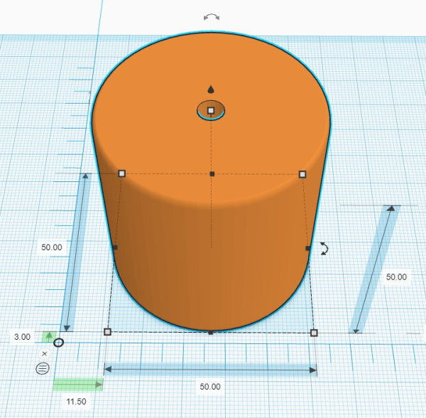

Mulla olisi käytössä tulostettavaa TPU 85A. Voisihan sitä koittaa suunnitella siihen esim. parit joustot tuostakin. Ainakin prototyypiksi.

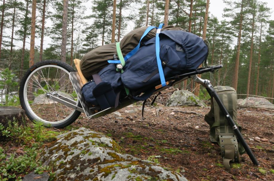

Kun en ole tekemässä, niin en aatellut. Yksinkertainen on kaunista ja käytännöllistä eli jotain jviirretin Geopyörän tai Magesin Pythonin kaltaista kehittelisin :wink:
Toisaalta jos tuollaisen viimeisen kuvan kehikon tekee, siinä toimisi aivan hyvin jorin naruperäkin.
edit Ei taitais naruperä ollakaan tässä toimiva. Se estäisi eräkärrynä pienenkin peruuttamisen ainakin maastossa.

jooseha kirjoitti: 22 Maalis 2022, 18:44
Kun en ole tekemässä, niin en aatellut. Yksinkertainen on kaunista ja käytännöllistä eli jotain jviirretin Geopyörän tai Magesin Pythonin kaltaista kehittelisin :wink: Toisaalta jos tuollaisen viimeisen kuvan kehikon tekee, siinä toimisi aivan hyvin jorin naruperäkin.
Tästä ilmeisesti puhutaan Geopyöränä. Tuollainen rakenne voisi olla varsin passeli.

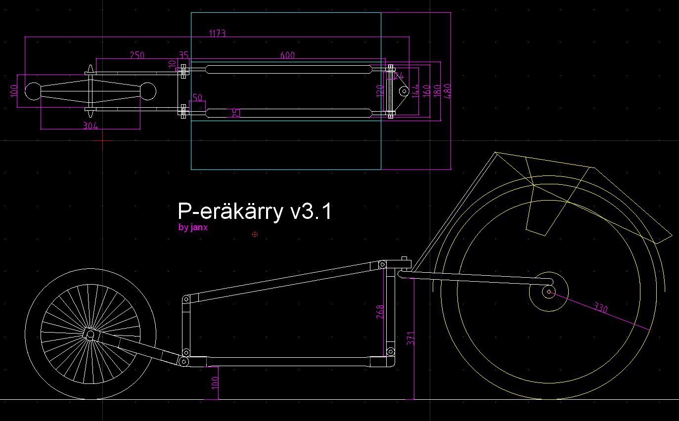

Projekti otti askelia tänään. Räjähti suorastaan kappaleiksi.
Viestit: 5484
Päivitin kuvaa, kun CAD on niin kivaa. No luultavasti tätä päivitetään vielä moneen kertaan.
Edit: Alemman kuvan korin yläosat puuttuvat ylemmästä kuvasta. Myös jousituksen jouston mekaniikka puuttuu kuvista.
Edit: Onkohan hyötykuorman määrä liian pieni?
