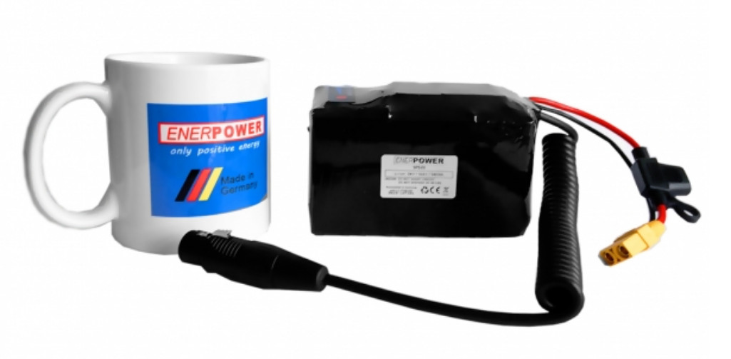

Näinhin hintoihin Saksassa kasattuja akkuja, niin itse kasaaminen on kyl varsin kyseenalainen toimi. Tekemisen ilo ja uuden oppiminen siinä jää taas.
https://enerprof.de/en/ebike-batteries/ ... 1&n=20&f=6
Edit: Pieneen pakettiin menee nykyään 36V/10Ah. Oma hailong1-halko on puolet isompi.
