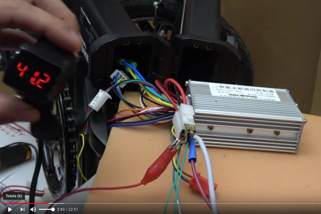

Videot ovat jotenkin luonnostaan tarinoita, joten niitä on helpompi katsella läpi. Tässä hyvä video niille, joita pelottaa moottorinohjaimen johtojen käärmeenpesä. Kaveri videolla selvittää (lähes) kaikkien johtojen toimintatarkoituksen.
Erittäin mielenkiintoinen on esim. pyörimissuunnan vaihtaminen, joka on kuulemma kaikissa ohjaimissa kahdella valkoisella johdolla yhdistämällä tehtävissä. Muutenkin oli kiinnostavaa kuulla, että värikoodaukset ovat (melko) standardeja eri ohjaimissa, vaikka työnnetty liittimiin miten sattuu. Liittimiä ei siis pidä yhdistellä ajattelematta, vaan todennäköisemmin onnistuu, kun yhdistää samat värit keskenään.
Nopeusalueen ohjaamiseenkin löytyi liitin ja varkaudenestoon. Lisäksi selvisi, miksi virtanappi on tärkeä ja mihin väliin se asennetaan.
