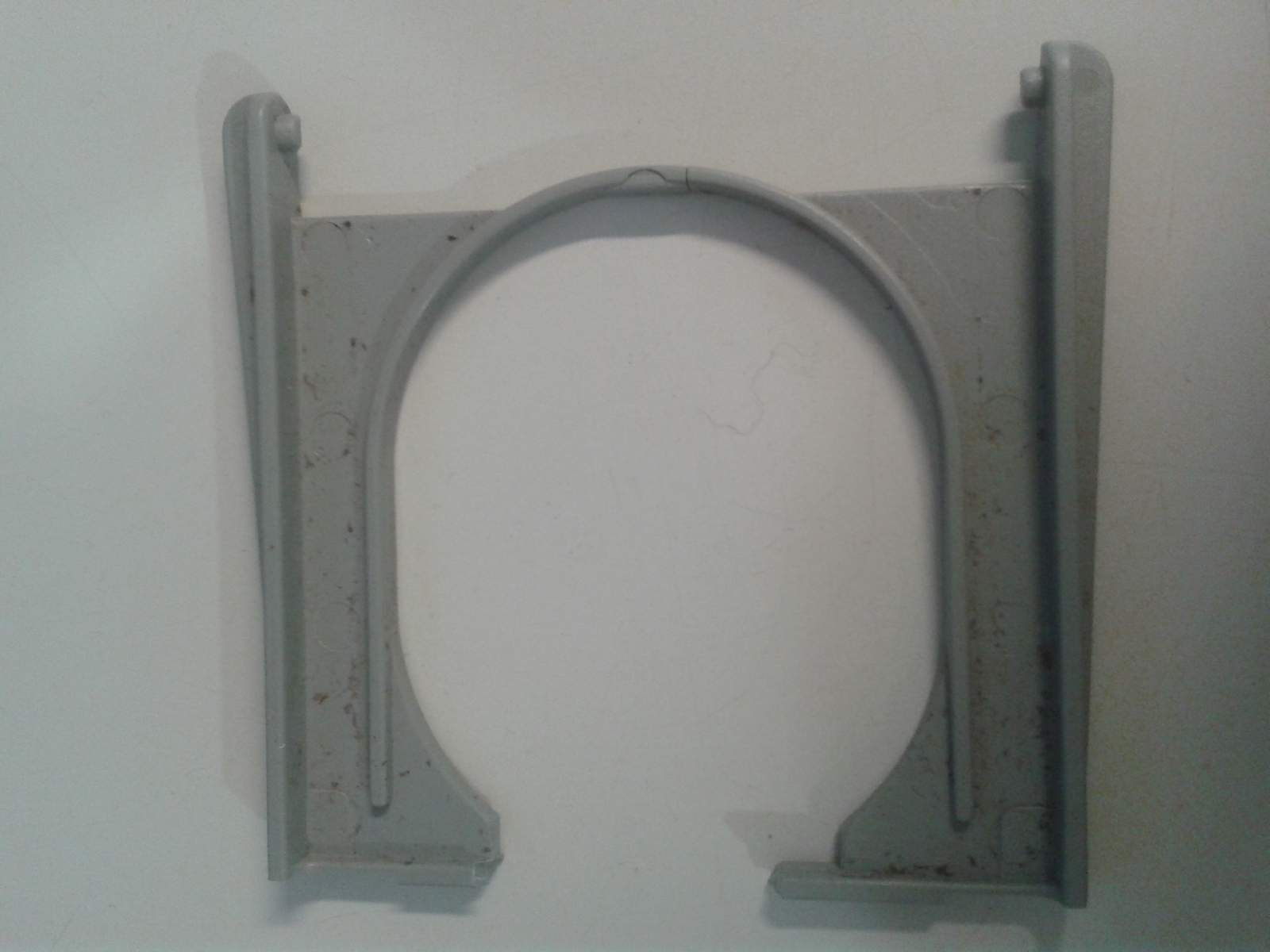

pölypussin kiinnityslevystä on murtunut pois siiveke jolla metallilanka ja kiinnityslevy ja polypussi kiinnitetään imuriin.Siisteydellä ei väliä kun osa tulee pölynimurin sisään,mutta toiminnallisuudella on. Katselin tuossa, että kriittiset kohdat on se mistä kiinnityslevy kiinnitetään pölynimuriin ja pölypussiin eli nuo yläreunassa olevat nystyt ja valokuvasta puuttuva alareunan lipare. Kirjastossa on Cura-ohjelma, jolla voisi piirtää.Aika tarkkaan pitäisi mitat osua että kiinnityslevy pysyisi kiinni imurissa ja polypussissa. Tämä koko pidike oli muuten myynnissä autraliassa 40 euron hintaan postikuluineen. Mulla on rikki vain tuo yksi muoviosa. Vaikka ei kymmeniätuhansia maksakaan, 40e on ihan hyvä hinta muovipalasta, tosin tuossa on postikuluja varmasti suuri osa, en muista enää.Tarkottaako hienosäätö sitä että osan joutuu printtaamaan, korjaaman virheet ja printtaamaan uudestaan että saa tehtyä haluamansa? Mietin myös muoviosien liimaamista yhteen. Muovi on melkein 30 v vanhaa ja haperoa, osa katkesi keskeltä katki ilman rasitusta. Imuri ei ole koskaan ollut rikki. https://vacuumdoctor.com.au/products/ni ... pAEQxOVCKe

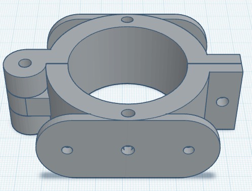

OpenSCAD pääsi jälleen töihin.
Ensin mallinsin sillä putkikiinnikeen ja lisäsin siihen tasot sivuvaloille TinkerCADssa kaapelireittien kanssa.
Sivuvalon kiinnike 45mm v1.stl
(156.33 KiB) Tiedosto ladattu 30 kertaa

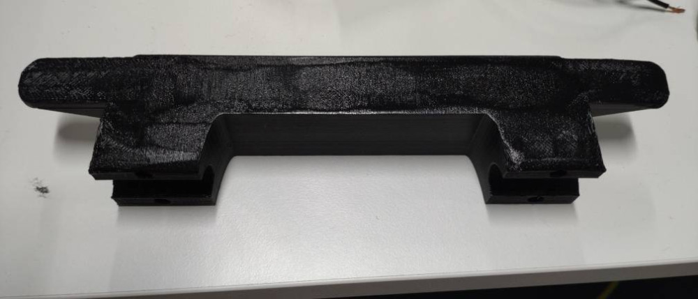

Viestit: 5484
Re: 3D-tulostus
Pitäisi tehdä lisää tulosteita (putkikiinnikkeitä, akkukotelo ja -teline ehkä), mutta materiaalin valintaa joutuu pohtimaan. Lähinnä PETG ja ASA:n välillä. Tämän perusteella kallistuisin edelleen ASA:aan.
https://www.wevolver.com/article/asa-vs ... -and-guide

Jotain kehitystä lienee tapahtunut. Lähes sama tuloste, sama materiaali (ASA) ja täyttöaste (100 %). Tulostuslaatu sama 0,2 mm.
Tulostusaika:
  • Ultimaker 2+ connect: 23 tuntia (hollantilainen)
  • Bambu Lab X1 carbon: 4 tuntia (kiinalainen) < tulostus on parempi laatuinen

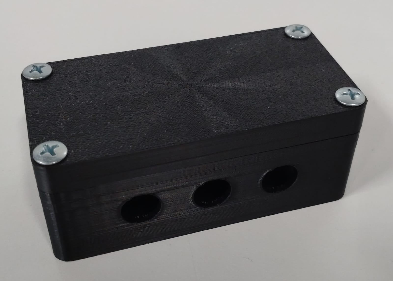

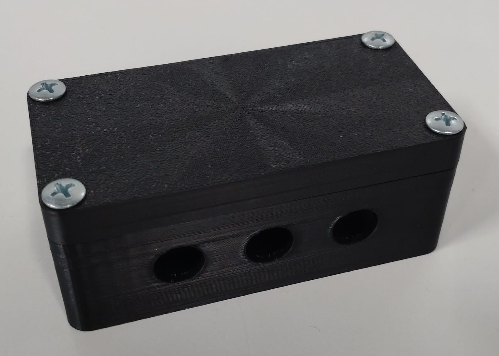

Re: 3D-tulostus
OpenSCAD (skripti) tekee näppärästi näemmä myös koteloita. Teen kokeilun, että voisiko vesitiiviin kotelon tulostaa. Luultavasti tulostettu on "uutena" vesitiivis (tiiviste paikallaan), mutta kuinka kauan, jos esim. tärinä tai töyssyt irrottelee tulostuskerroksia toisistaan. Pinnoitan sisältä ja ulkoa Wurtin polymeerimassalla tulostamani kotelon, jonka sanotaan soveltuvan ABS:lle, joten näin ollen myös ASA:lle.
