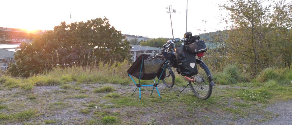

Lauri Tähkä. Keski-ikä ei tule yksin.

Keikka oli ihan jees, mutta kotimatka taas parasta. Illan tummentuessa valot päälle ja menoksi. En muistanut kuinka mahtavan reitin (sähköpyöräilijän mielestä) tuo Pohjoisbaana Käpylän ja Pasilan välillä oikaisee. Vuoristorataa...! 8) :lol:
