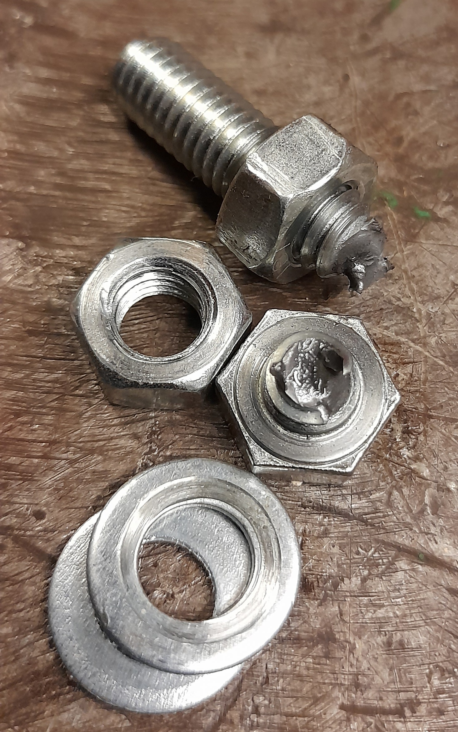

jori kirjoitti: 12 Joulu 2021, 13:05
Kun kerran kokeilette näitä, olisi mielenkiintoista nähdä koe kahdella tavallisella mutterilla. Niillä on tietysti vaikea kiristää pulttia poikki, mutta sekin onnistuu, kun mutterit kierretään tiukasti toisiaan vasten ja kiristystä jatketaan uloimmasta kannasta. TOisiaan vasten kiristetyt mutterit eivät liiku kuormittamattomass pultissa, mutta kun pultti kiristyksen myötä alkaa merkittävästi venyä, tällainen toisiinsa kiristetty mutteripari alkaakin pyöriä helpommin. Pultti siis venyy kauttaaltaan toisiaan vasten kiristämisen tuottamaan, mutteriparin sisälle muodostuneeseen jännitykseen ja venymään. Parhaassa tapauksessa tällaisella parilla on mahdollista lähes kaksinkertaistaa pultin vetovoima yhden mutterin kiristykseen nähden.
Ensin yksi mutteri kohtalaisen tiukalle kiinni. Sitten toinen mutteri päälle ja jatketaan kiristystä ulommasta mutterista kiertäen. Kitkatilanteista johtuen tuossa voi käydä niin, että ulommasta kiertämällä sisempi mutteri ei lähdekään pyörimään samalla kiristysmomentilla kuin mihin ensimmäinen pysähtyi, mutta sisemmän kannasta voi tällöin auttaa. Itse hämmästyin suuresti, ensimmäisen kerran törmäsin tähän ilmiöön. Luulin tietysti pultin jo myötäneen ja katkeavan, kun pultin kiristyksen kasvaessa mutteripari alkoikin pyöriä helpommin kuin kumpikaan yksin. :shock:
Olen tätä käyttänytkin jo ennen jatkomutterikokeilua. Ala-asteikäisenä polkupyörän ja rullalaudan m5 ja m6 kokoisilla muttereilla. Ensin ensimmäinen mutteri kohtuullisen kireälle (ei täysiä), sitten seuraavaa mutteria kiristetään niin että sekin on kohtuullisen kireällä ja mutterin kannat ovat linjassa toisiinsa nähden. Loppukiristys joko pitkällä hylsyllä tai lenkkiavaimella siten että avain asetetaan mutterien sauman keskelle. Tämä toimii paremmin pienillä kokoluokilla. Suuremmissa muttereissa ei onnistu aina saada kantoja kohdakkain oikealla kireydellä.
Tällä jutulla sai arvostusta rullalautaporukoissa ja ensimmäiset ”pelle-peloton” kommentit :D
Viimeksi muokannut Vilijami, 12 Joulu 2021, 14:08. Yhteensä muokattu 1 kertaa.
Re: Leiba X-Stream kokemuksia?
Jorin pyynnöstä. Toisella yrittämällä onnistui.
Mutteri ei pyöri enää pultissa käsin.

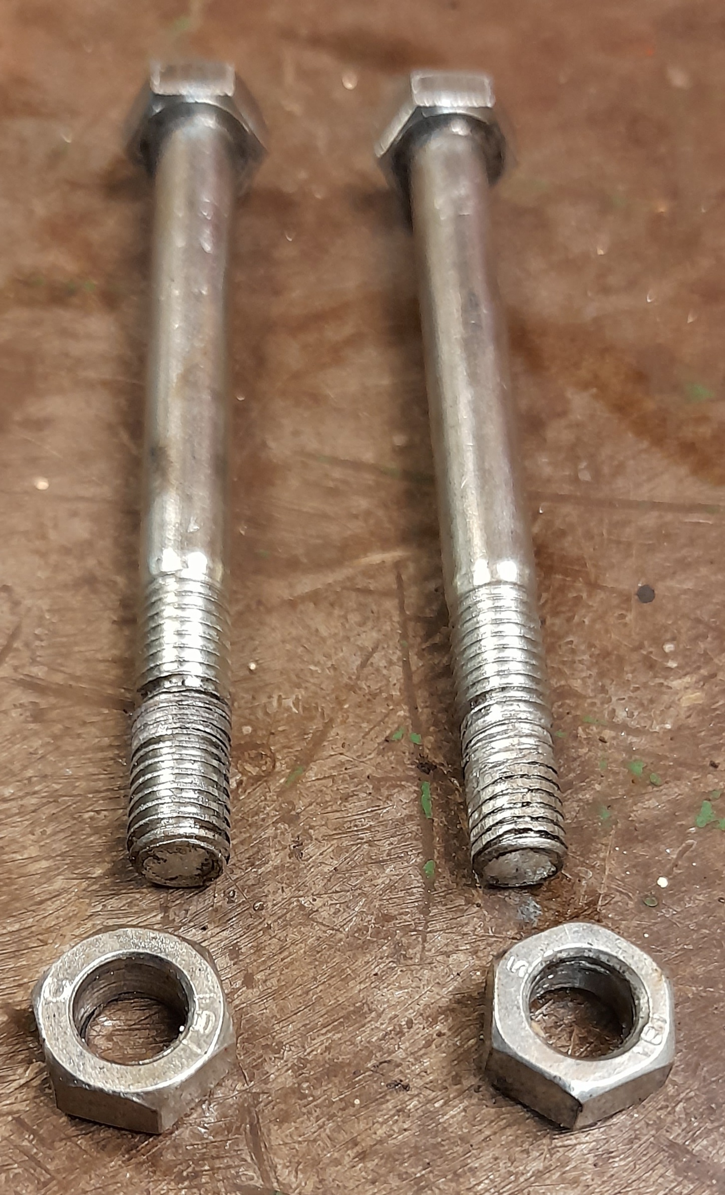

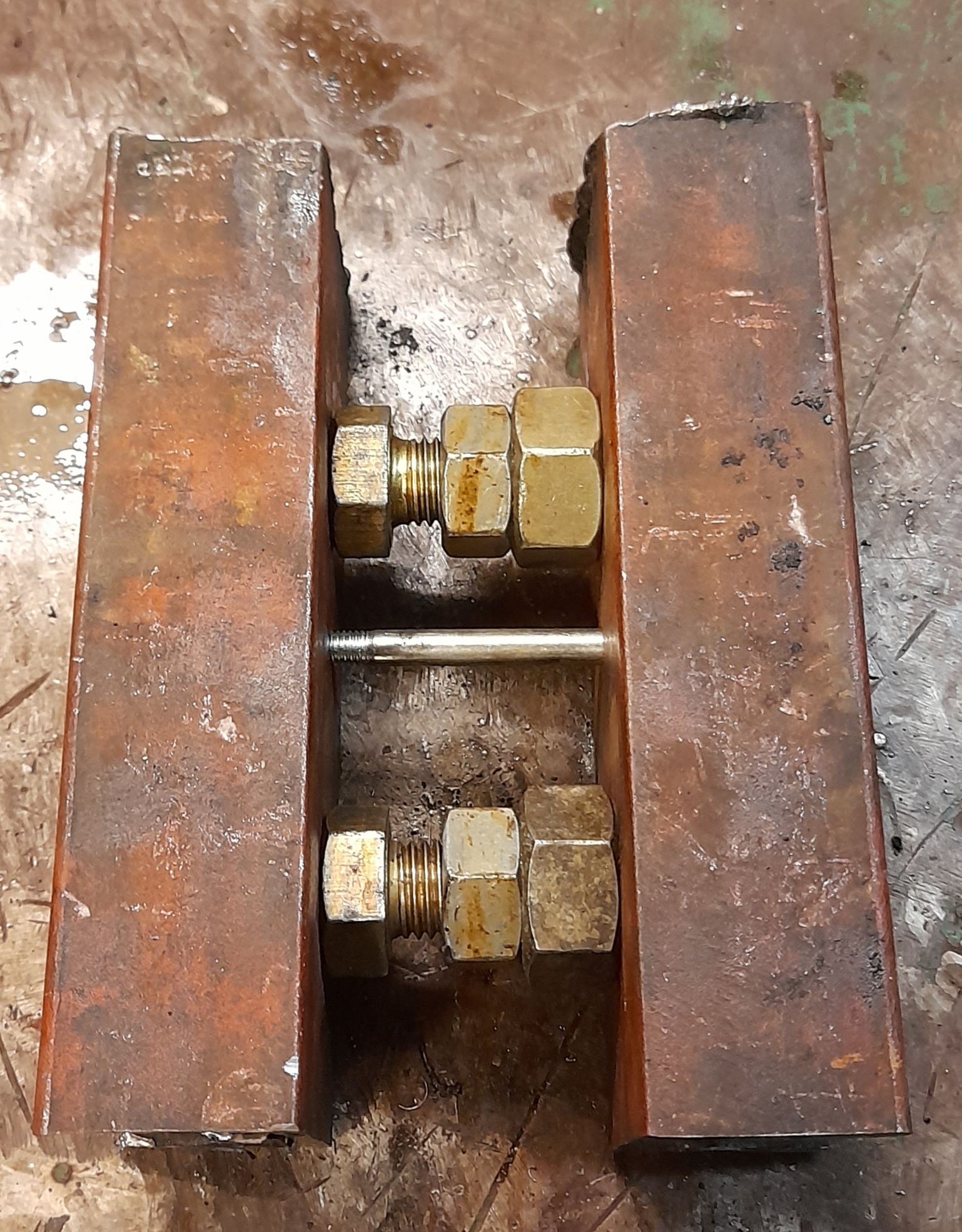

Offtopic osa 2
Tällä kertaa taljan sijaan pari pätkää u-palkkia ja m20 pultit muttereilla levittämiseen.
Ekalla kerralla 120 astetta pulteista vuoronperään. Uusinta 60 asteella. Sama tulos kummallakin kerralla. Mutterista lähti kierteet ja pultti venähti aavistuksen. Muutaman kymmenesosamillin
Pakko tuo on Viljamia uskoa :mrgreen: Mutteri on heikko lenkki vaikka teoreetikot muuta väittävätkin.
