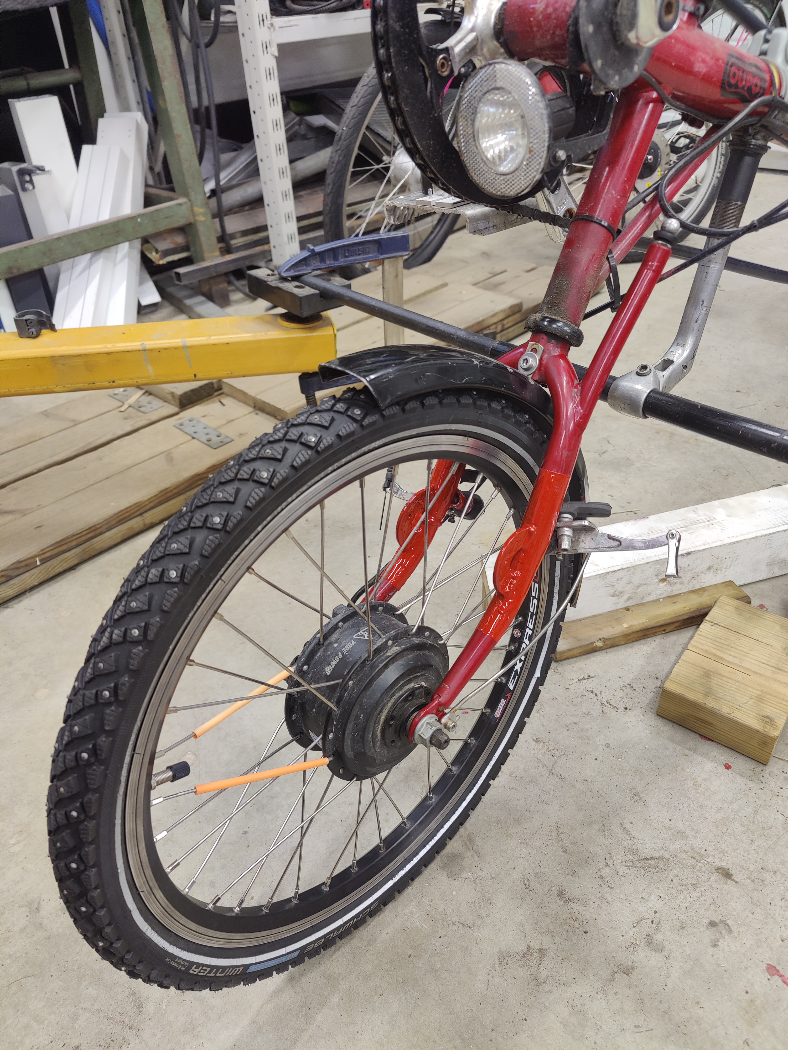

Nyt mahtuu nastarengas ja lokasuoja kunnolla. Värisävy ei ihan täsmännyt, mutta aika lähelle maali löytyi hyllystä. Tämähän on ihan poikkeuksellista hifistelyä mulle, kun Twisterikin on kokonaan maalaamatta ties monettako vuotta :D

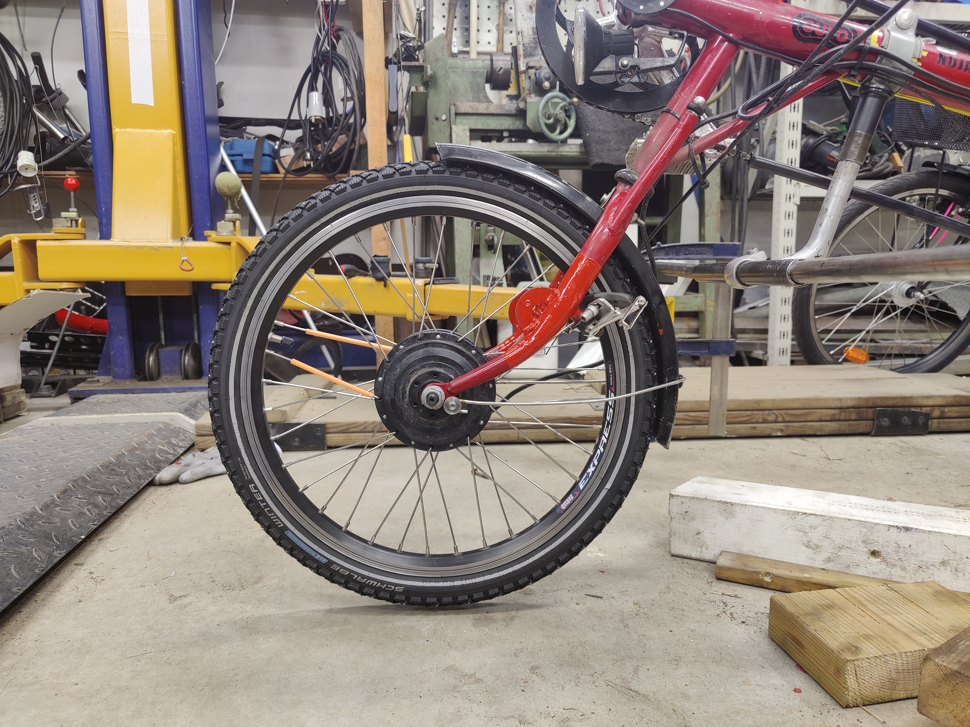

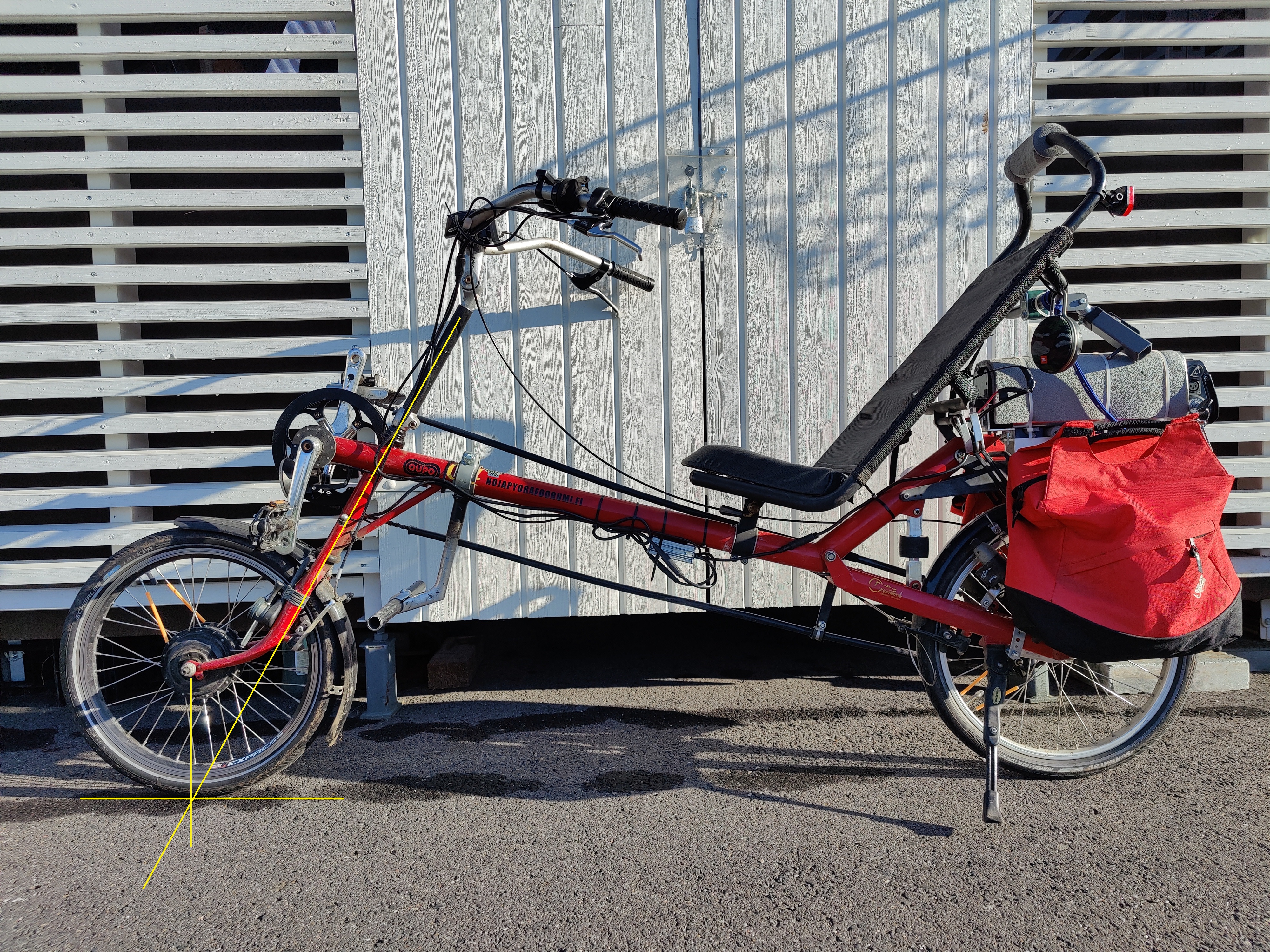

Näytäs nyt sivulta se jättö. :P Tai no, kyllähän se tuosta näkyy vinostakin kuvasta, että jättöä on nyt noin 100 mm. :?
Viestit: 7579
Re: Radius C4
No näytän näytän kunhan ehtii. Vai täytyykö alkaa pitämään remonttiliveä juutuupissa? :wink:

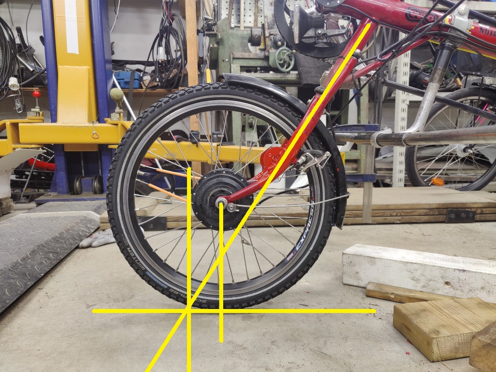

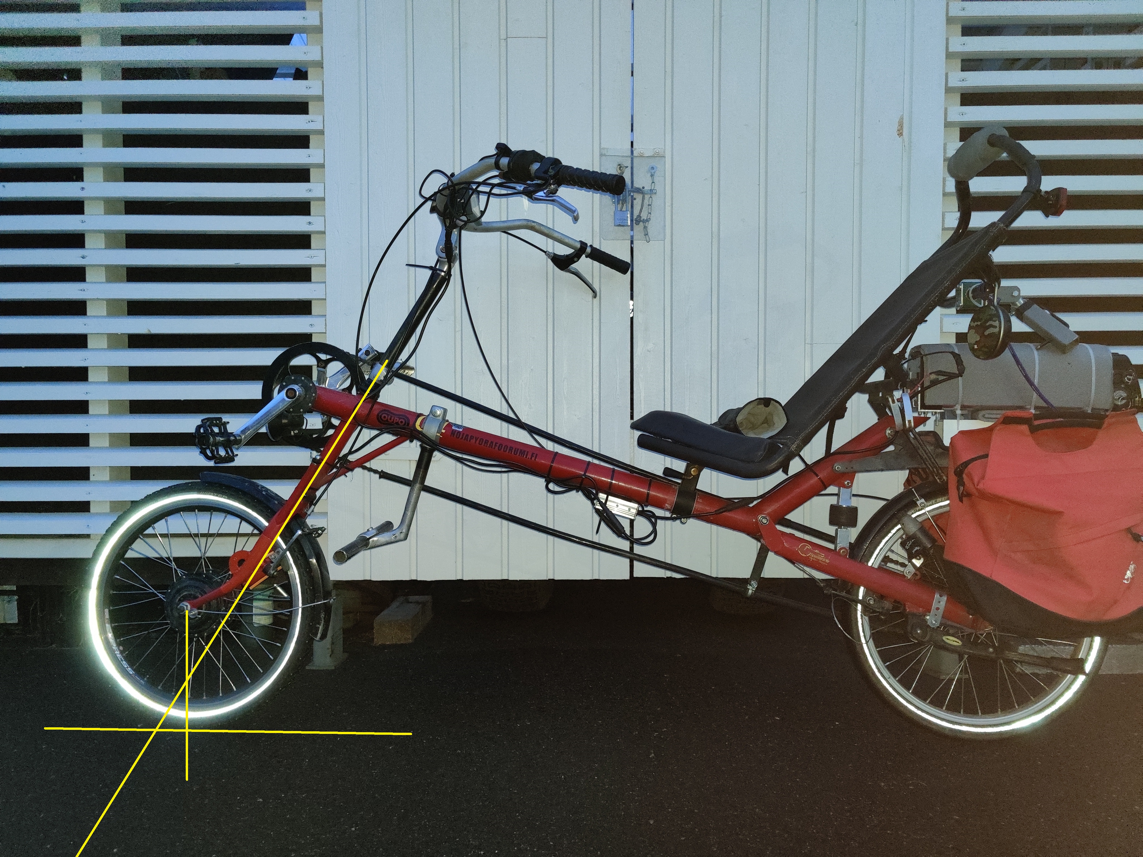

Oli kaikenlaista nippusiteiden laittoa, jarrupalojen säätöä ja kammistakin sahasin ylimääräpätkät pois. Sitten vasta pääsin koeajolle. Ihan kävelyvauhdissa hieman haukkailee, mutta vakaantuu heti 10km/h jälkeen. Mukava kun ei tarvitse enää aktiivisesti ohjata, vaan sievästi kääntyy kallistuksen suuntaan. Ei siinä taida ihan sataa milliä olla jättöä. Kammet on 135mm niin ehkä 65mm vois olla jätön määrä?
Kampikeskiön korkeuden muutosta voi verrata taustalla olevaan 45mm rimoitukseen.

Re: Radius C4
Moottorinavan halkaisija on 130mm, niin ei se 65mm kauas heitä. No 70mm.
Viestit: 14205
Re: Radius C4
Vilijami kirjoitti: 11 Loka 2023, 19:21
On muuten -ainakin asfaltilla- todella karkea jyrisijä tuo Schwalben nastarengas!
Millainen se muuten oli ajaa. Oliko rauhallisempi ajettava. Ei taida ainakaan pysyä enää suorassa tuo eturengas, kun pyörä jätetään seisomaan.
Onhan tuo ohjaustanko aika ulottuva taakse, joten toiminee aika hyvin vastapainona etupyörälle. Voi se ollakin, ettei lopsahdakaan (wheel flop) etupyörä vinoon, kun jätetään pyörä jalalle, tai seinän viereen vähän vinoon asentoon.

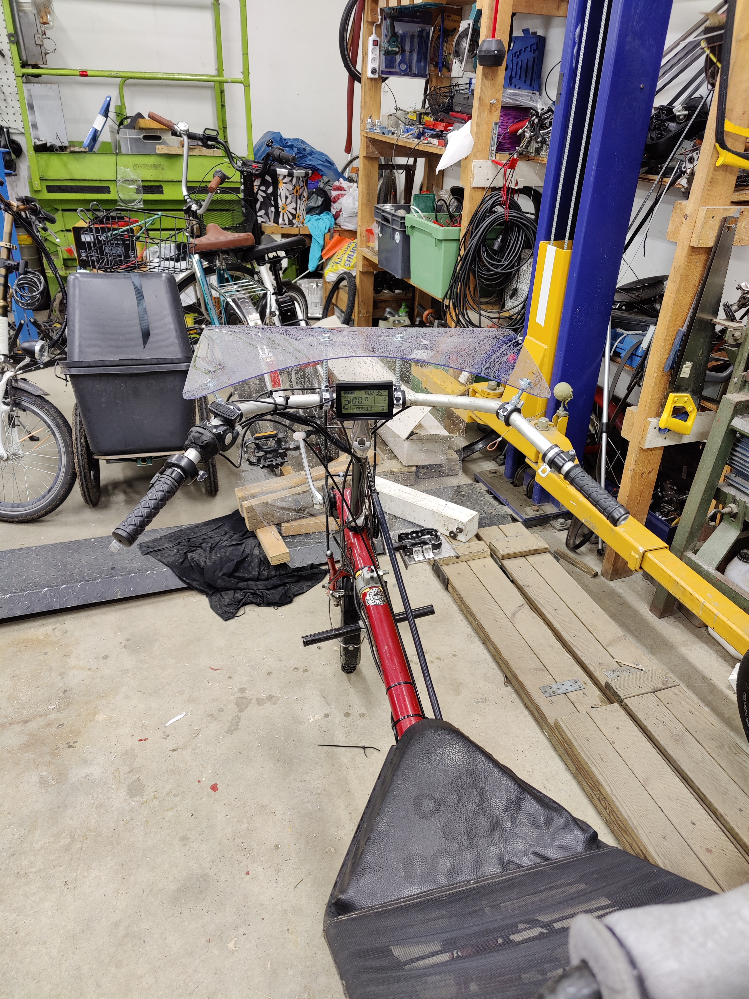

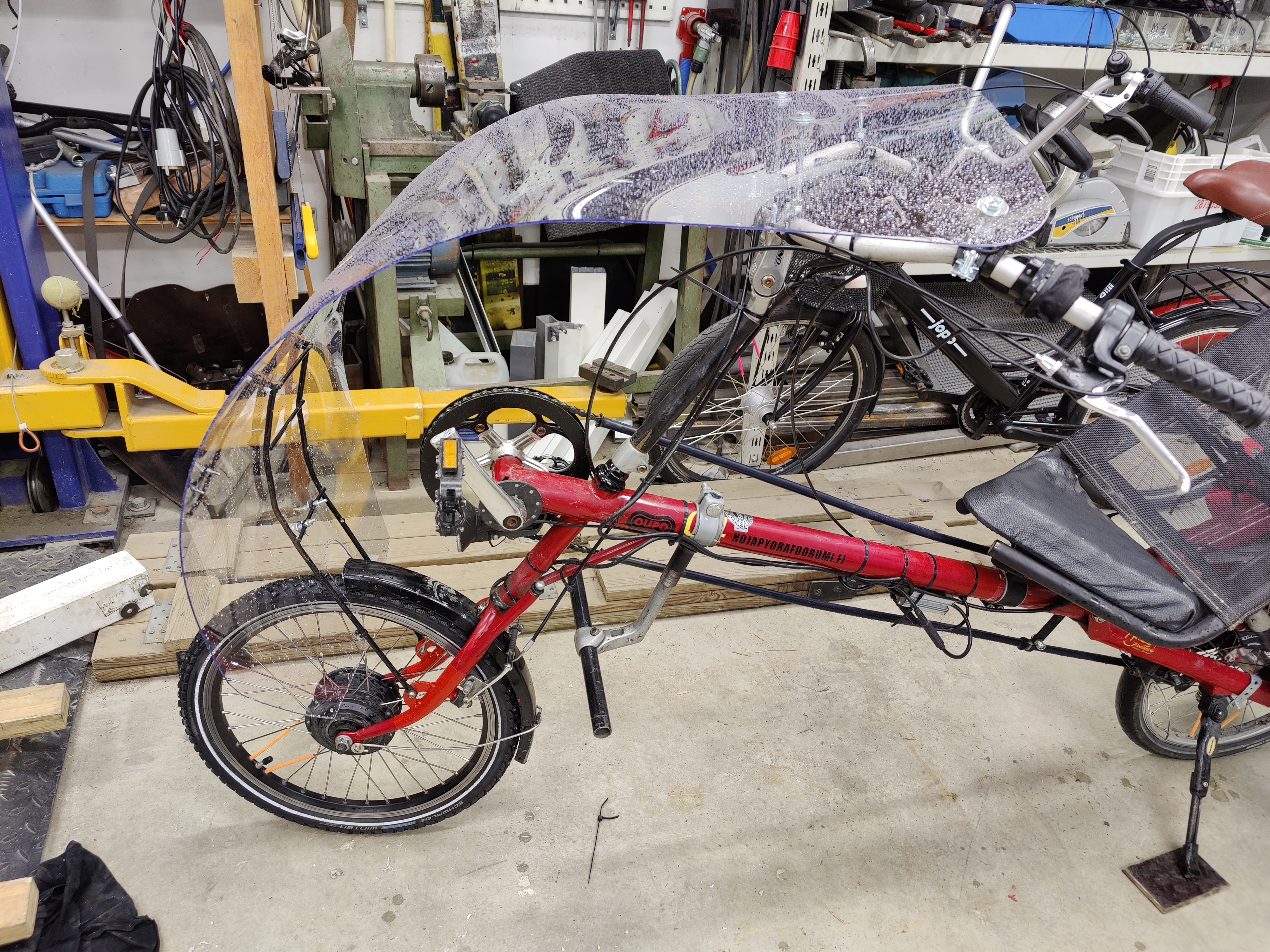

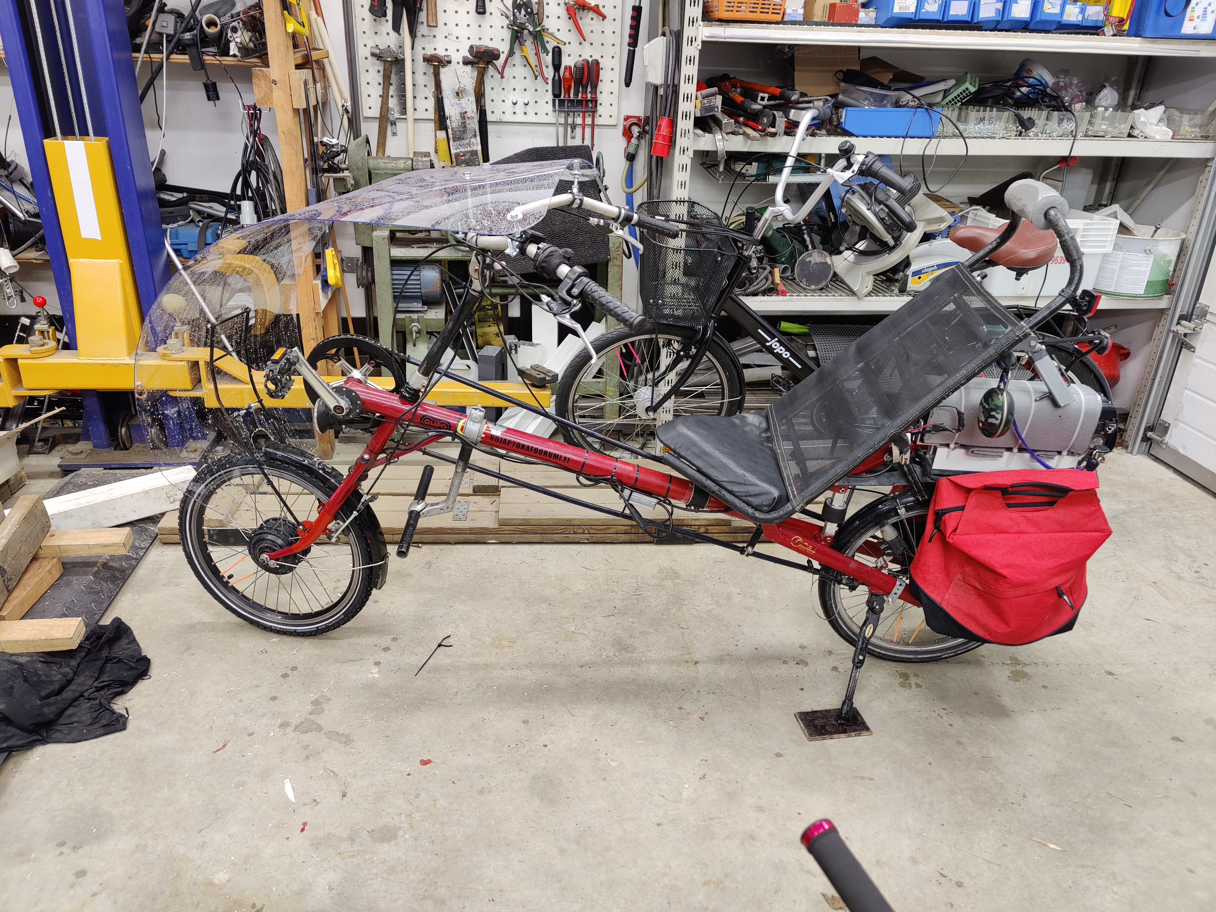

Tuulilasi 1250x600x2mm polykarbonaatista.
Kengän kärjestä tuulilasiin jää muutama sentti väliä.
Viestit: 7579
Re: Radius C4
Vähän tuli turhan etupainoinen ohjauksesta tuon katteen kanssa. Mietin miten sitä kompensoisin ja silmään sattui johtolaatikosta pilkistävä noin metrinen 70mm2 hitsauskaapelin pätkä. Voitelin sen silikonisprayllä ja pukkasin ohjaustangon sisään. Vaaksan verran lyhensin, niin yltää tangon päästä päähän. Koeajo jää huomiselle, kun sataa vettä ja on pimeää.
