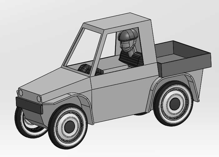

Tuo paksurenkainen-pickup-maasturi-kinneri mullakin on pyörinyt mielessä.
Auton virkaa tulisi ajamaan lähiasioinnissa, joten lava olisi oltava, ehkä 800 x 800mm.
Muutama kauppakassi tai pari jätesäkkiä tai puoli heittokuutiota halkoja tai retkeilyvarusteet pitää mahtua vaivatta ja tunkematta kyytiin...
Tuo pickup jäi vahvasti resonoimaan mieleen... Jos tavaralavan laittaisi takapyörien yläpuolelle, niin sen saisi yhtä leveäksi kuin koko ajokin -> lavan ulkoleveys noin 85 cm. Pituus varmaan jäisi tuosta Vilijamin speksaamasta 80 sentistä, ellei perää venytä selvästi nykyistä pitemmäksi.
Pickupin plussana myös se, että lavan alle takapyörien väliin jäisi tilaa umpinaiselle tavaratilalle.
Pienemmät tavarat mahtuisi tavaratilaan, ja isot avolavalle.
1CV:n yksi miinus on ollut juurikin se, että isot tavarat eivät ole mahtuneet kyytiin.
"Hilux"-versio poistaisi tuon ongelman.
Ajatukset nytkähti uuteen suuntaan ja jalostui jälleen foorumin ansiosta :D .

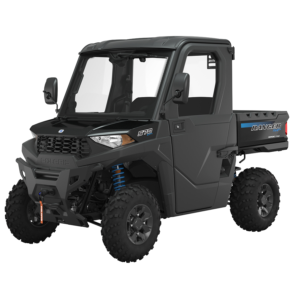

Tuommosta mönkkäriä oon katsellut inspiraation lähteenä.
Viestit: 5230
Re: 1CV:n jatkoajatuksia
Siinähän on samaa perusideaa kuin mun luonnoksessa.
Mulla tosin mönkkäri-look pääsi vaihtumaan enempi auto-lookiin...

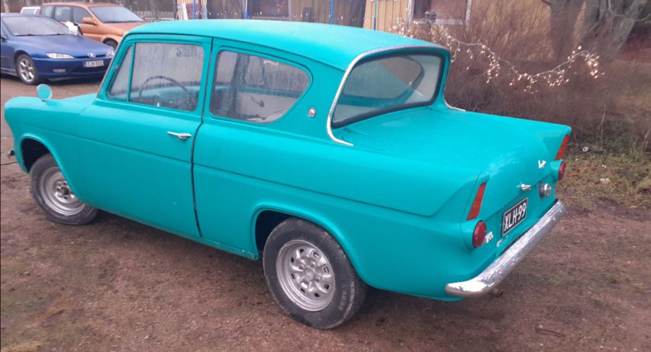

Passaisko Anglia-tyyppinen takalasin kaltevuus paremmin nojaistuma-asennon ja lavan yhdistelmään?
Saattas saada kymmenkunta cm lyhemmäksi koko ajoneuvoa?

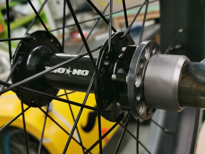

tm kirjoitti: 25 Joulu 2022, 15:59
Rakenne kannattaisi toteuttaa samalla tavalla kuin autoissa, eli että pyörän napa ja jarrulevy eivät ole osa kiekkoa -> tuolloin kiekon irrottamisen jälkeen jarrun huolto/säätö onnistuu helposti.
Eikös 4Fatissa ole lähes sellainen? Jarrulevyt voisi vaan tuoda ohjaavien etupyörien tapauksessa napojen luo. Jarrulevyjen pultit sekä kiinnittäisivät jarrulevyt napoihin että pultinkannoillaan menisivät kiinni laippaan, joka välittäisi jarruttavan momentin kiekoille.

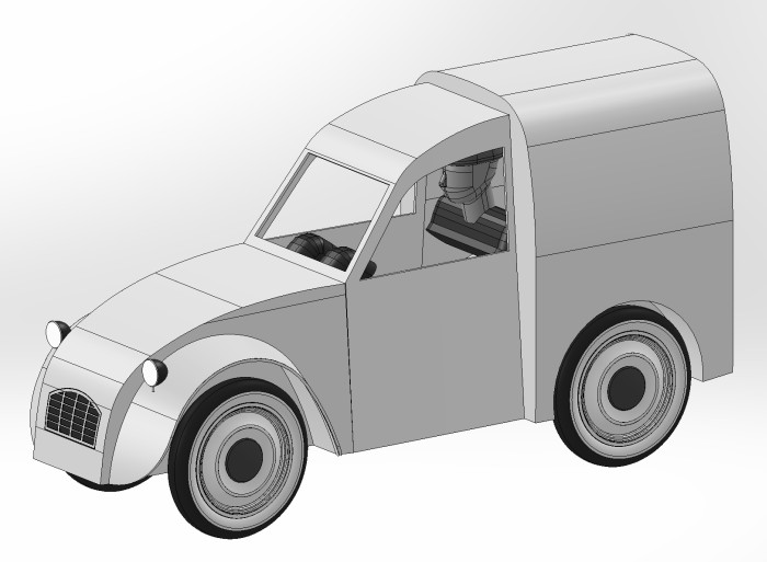

Ford Anglia on käynyt mielessä aiemmin "nojapyöräkorin" muotona, juurikin tuon takaikkunan takia.
Ennen tätä pickup/tavarankuljetus-kuviota hahmottelin 1CV-tyylisen seuraajan korin jo aika pitkälle. Modasin sen takapään äsken täysin uusiksi, eli 2CV Fourgonnetten tapaiseksi umpipakuksi. Esikuva ei ole millään muotoa kauniin linjakas, eikä sellaista tullut tästäkään:

Tämä rakenne mutta peilikuvana. Reikälaippa olisi kiekon puolella ja pultit (joihin jarrulevyt kiinnittyisivät) akselin puolella.
Viestit: 5230
Polkumies kirjoitti: 25 Joulu 2022, 16:16
Tuossa Samagagan laipassa näkyy toiset, kierteellä varustetut reiät. Jarrulevy (jos sinne sellaisen laittaisi) tarkoitettu ruuvattavaksi näihin, niin että jarrulevy tulisi tuon laipan oikealle puolelle.
