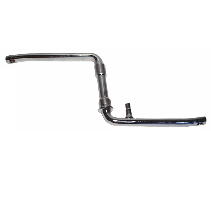

Ajatuksia, miten liittäisin kampeen ketjurattaan, riittävän ulos ettei se törmää moottoriin?
Umpilevyä olevaan bmx-rattaaseen voisi viilata neliön muotoisen reiän, ja kammesta katkaista varren pois ja viilata vastaavan neliön kammen tynkään. Silloin vääntävä voima menisi jo neliömuodon kautta eikä olisi pelkästään liitoksen leikkautumisen varassa. Mitä tarvitsen jos haluaisin juottaa kaksi teräsosaa yhteen? Kuinka kuumana palava kaasupoltin, millainen juoksute ja millainen juote?

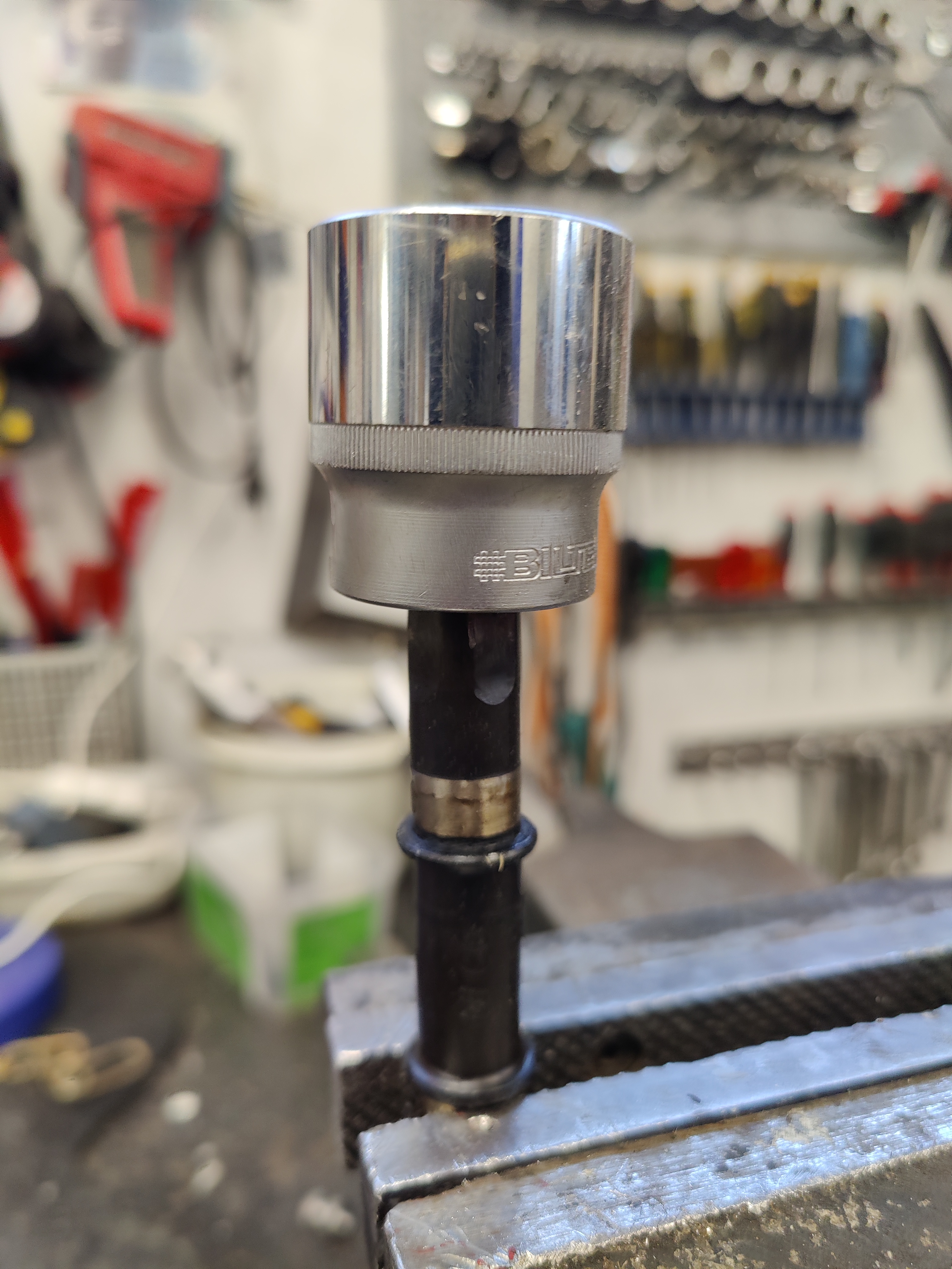

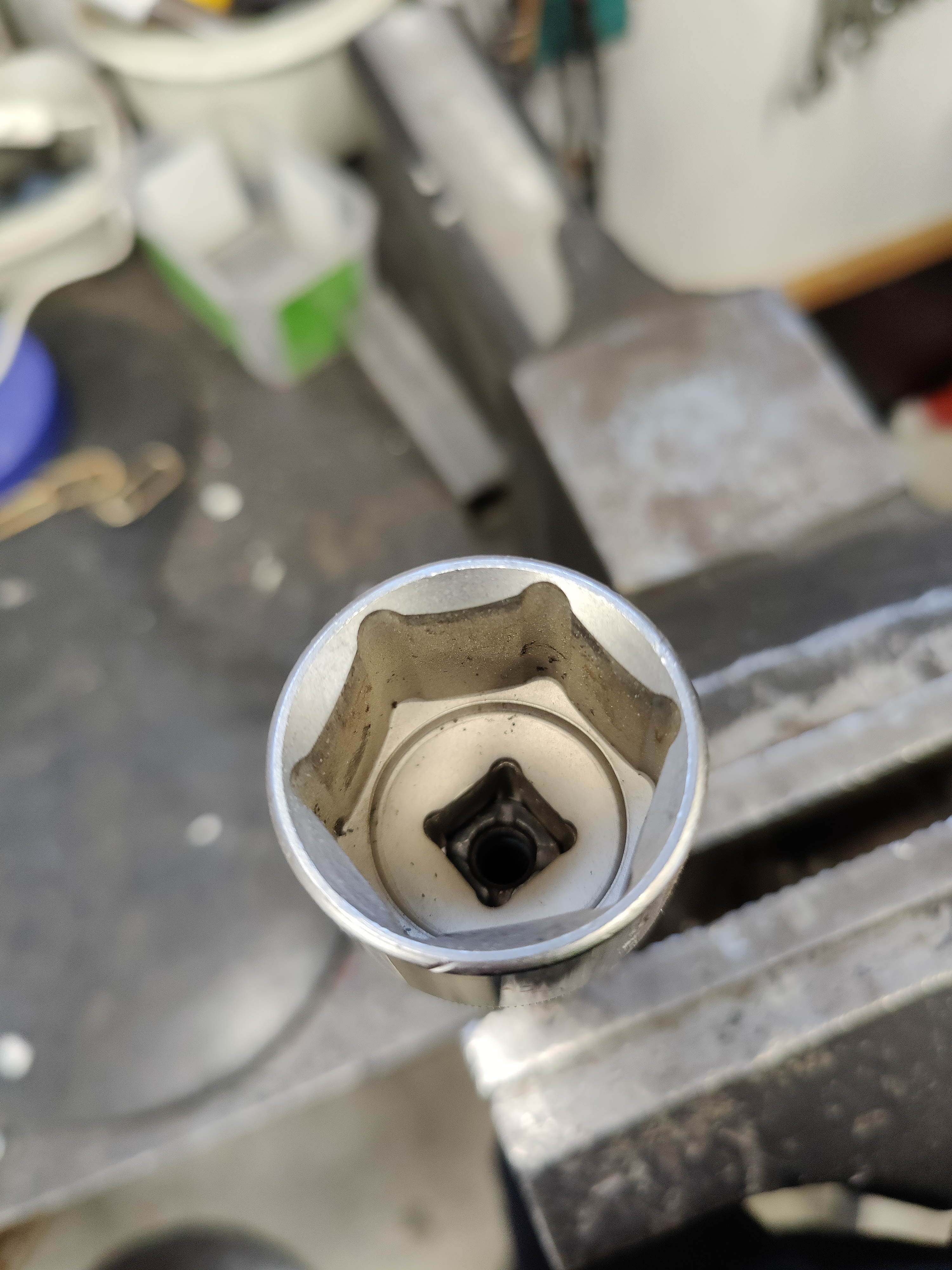

No vaikka 1/2" 32mm hylsy. Sopii melkein hyvin ja pikkuviilauksella tosi hyvin nelikanttiakseliin. Voi lyhentää tarvittaessa sopivaan mittaan. Sähköliimalla ratas kiinni ja kammenpultilla kiristys paikoilleen.

Hylsy on hyvä idea, mutta ei oikeastaan auta rattaan kiinnittämisessä. Yhtä hyvin voin käyttää tuota teräskampea, jonka saa sitten vielä irtikin tavallisella kammen ulosvetäjällä.

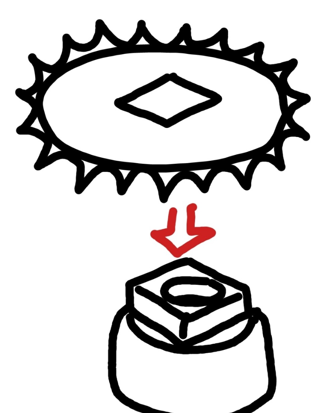

Tällaista mietin siis:
Kammesta katkaisee varren pois ja päähän viilaa neliömuodon, ja vastaavan neliön rattaaseen. Nämä sitten juottaisi yhteen. Onko foorumilaisilla kokemusta juottamisesta?
Tai sitten kammen vartta voisi myös yrittää hyödyntää kiinnityksessä, ainakin kantamaan vääntöä, kuten fauber-keskiöissä. Kunhan rattaan saisi keskeltä tarpeeksi tiukasti kammen keskelle kiinni kantamaan ketjuvoiman, niin väännön voisi välittää fauberin tyyliin. Pulttaisi kammen varren ja rattaan yhteen.
