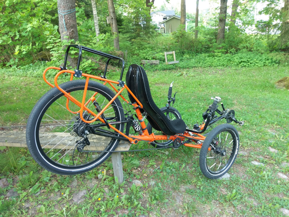

Nyt sain vihdoin takarenkaankin paikalleen ja flunssan hellitettyä pääsin tänää kokeilemaa. Ero vanhaan 3xCrazy Bob -rengastukseen on aika hulvaton, pyörä suorastaan lentää ja vähentyneen pörivän massan tuntee ihan erilaisena herkkyytenä.
Uusi rengastus siis Big Applet edessä ja Marathon Almotion takana. Paineita oon arponut n. 2,5 bar eturenkaisiin ja vajaa 3 baria takarenkaaseen.
Tuntuis toimivan ihan kaikilla alustoilla. Big Appleissa on tietyä ilmapallomaista tuntumaa mutta siihen tuntuis tottuvan äkkiä.
Toisen Big applen tiivistyminen otti muutaman päivän, kun toinen tiivistyi parissa päivässä mutta nyt ne tuntuis pitävän hyvin ilmaa. Almotionin asettuminen on vielä kesken, ilmaa saa lisätä aamuin illoin. Eiköhän sekin siitä ajamalla asetu.
Takavanne ei itseasiassa ole edes ontelovanne, mikä vähän jänskätti kun vanneteippi ei nippelien takia mennnyt kovin tiiviisti vannetta vasten. Mutta kyllä se tuntuis pitävän silti, litkua ei ole tullut mistään pinnan raoista eikä suhina käy. Vähän mietin että oliskohan sen vanneteipin voinut jättää kokonaan pois, jos holkitetut nippelit tiivistyy ilmankin?
