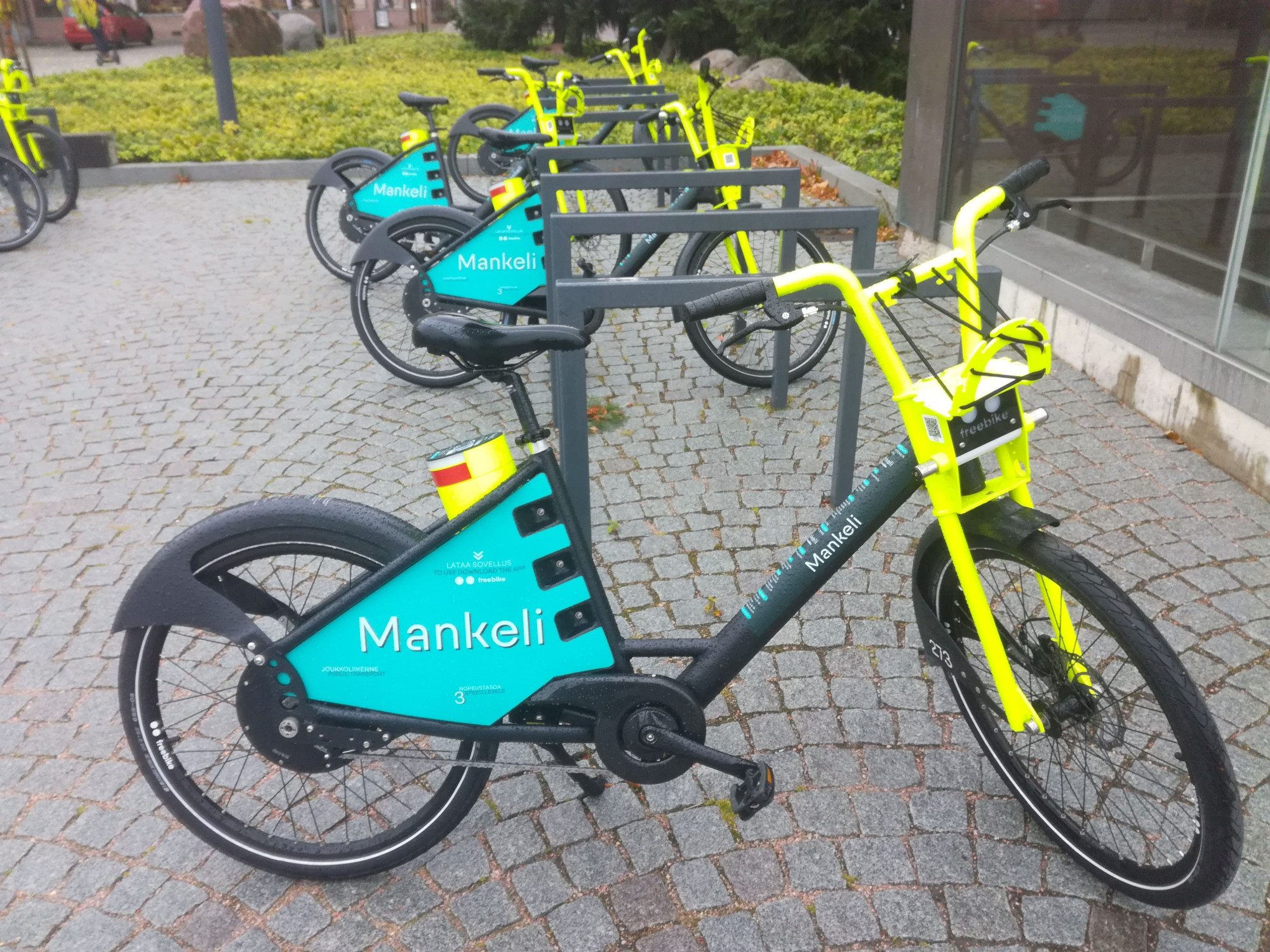

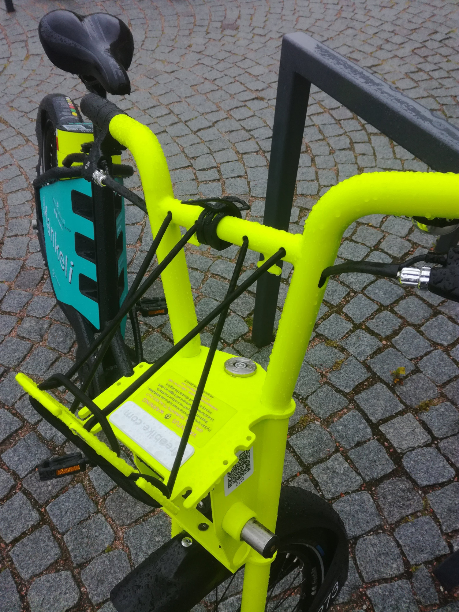

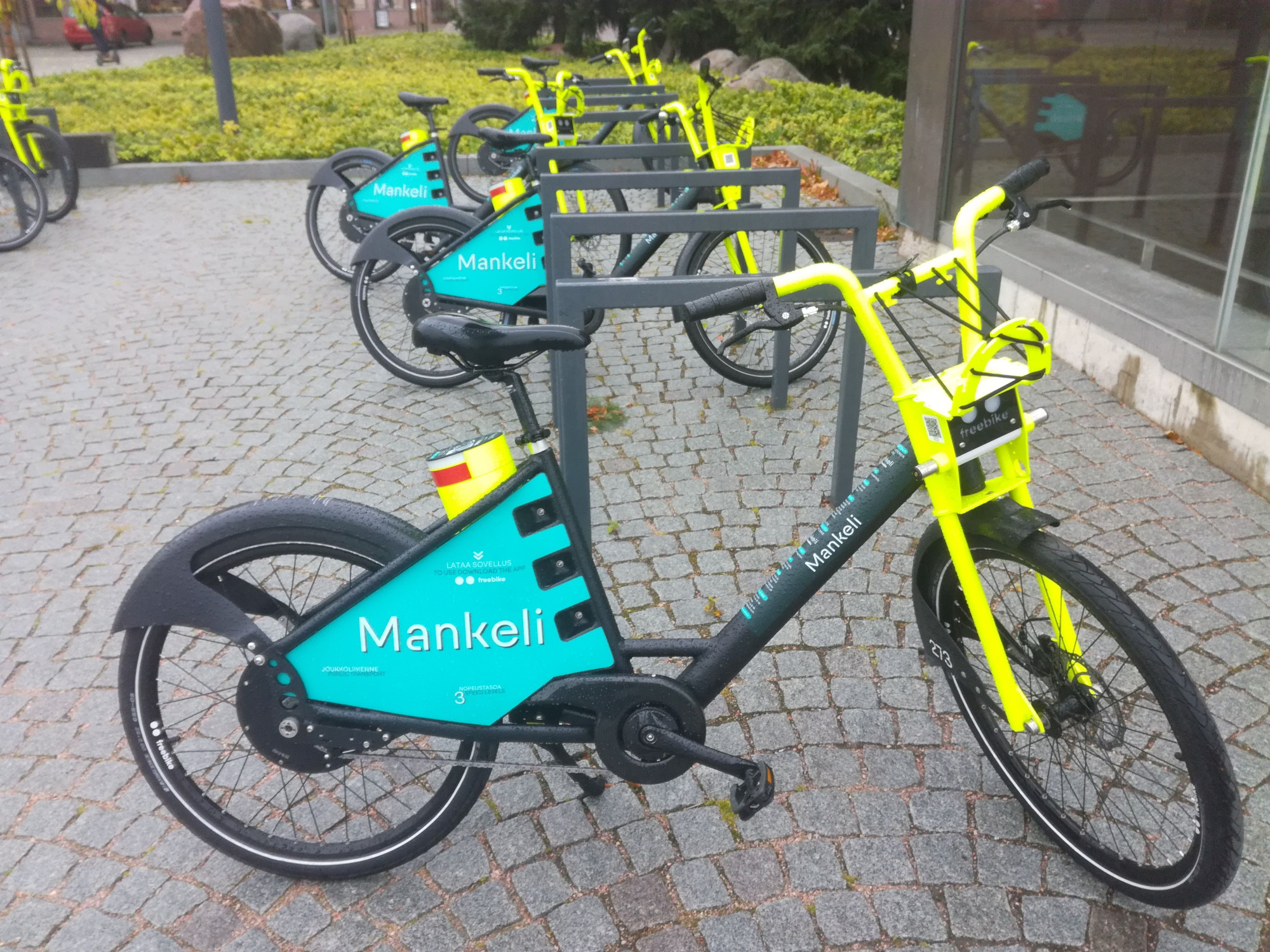

Olen nyt pari kertaa odotellut bussia tai junaa Lahden rautatieasemalla, tai siis matkakeskuksella. Siinä heti Mannerheiminkadun toisella puolen rautatieasemaa vastapäätä oli parkissa kauniin värisiä kaupunkipyöriä. Kävin katsomassa lähempää ja ihastuin.
Pyörät ovat Freebike nimisen firman vastaus kaupunkipyöräpalvekuksi. Freebike on BrittiläisTsekkiläinen yritys, ja sen ehdotus kaupunkipyöräksi ihastutti minua. Pyörät ovat hyvin suunniteltuja ja selvästi tehty kovaan käyttöön ja helposti huollettaviksi. Tässä muutama kuva ja huomioita, jotka havaitsin pyörästä.
Pyörä on jämäkän oloinen, varustettu kunnollisilla, riittävän paksuilla ilmarenkailla. Siinä on tavallista pidempi takahaarukka, joka tasaa painoa renkaiden välillä, vaikka ajoasento on pysty. Tavarateline puuttuu takaa, jotta pyörällä ei kyyditä kaveria ja sillä tavoin rikota vajaapaineista takarengasta.
Akku ja pyörän paikannuselektroniikka on satulaputken taakse sijoitetussa lieriössä, josta se on helposti vietävissä huollettavaksi ja akku ladattavaksi.

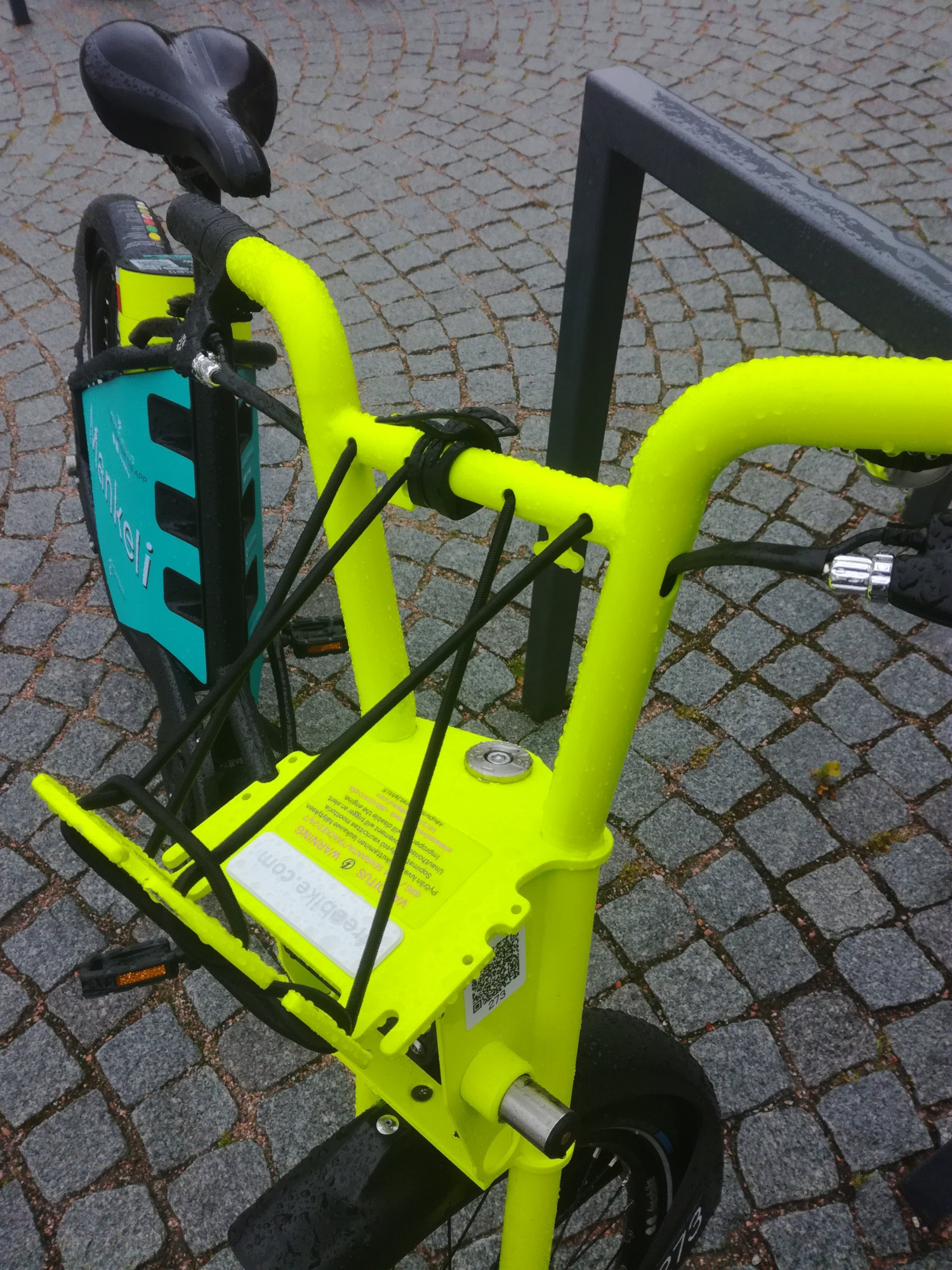

Siinä on tukeva etuhaarukka, joka kestää normaalia paremmin törmäyksiä ja haarukkaan on integroitu tavarateline ja lukko

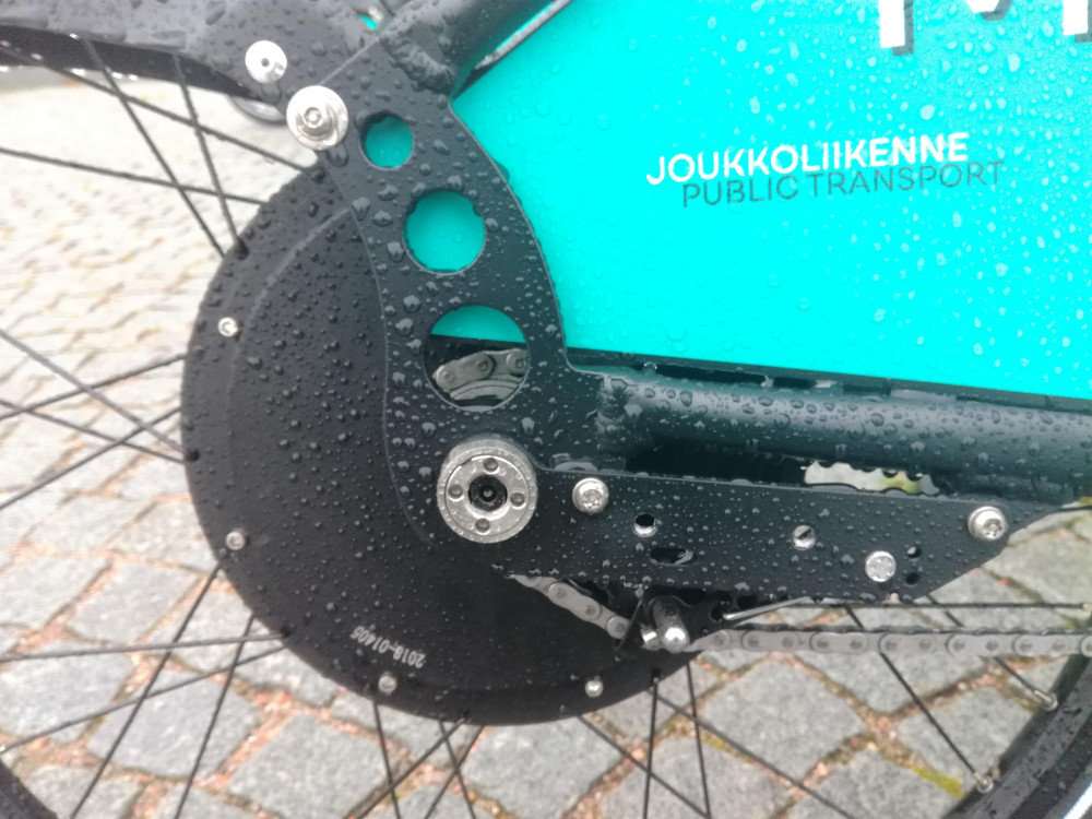

Takana on napamoottori ja takapyörä on kiinnitetty takahaarukkaan kahdella momenttivarren läpi pultatulla ruuvilla, jolloin hankalaa napamoottorin akselin kiinnitystä ei tarvitse irroittaa, kun esim. vaihdetaan rengasta. Momenttivarressa on myös integroitu ketjunkiristin, joka mahdollistaa helpon pyörän keskityksen paikoilleen ja keskelle lokasuojaa ilman ketjun pituuden muutosten aiheuttamaa muutosta.

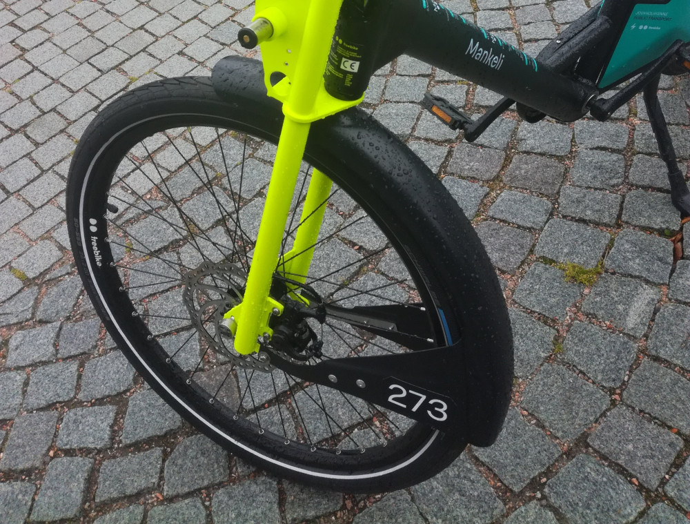

Etupyörässä on suuri jarrulevy ja kaksipuoleinen mekaaninen jarrusatula, joka vähentää säädön tarvetta ja tekee kuormituksista symmetrisiä ja siten rakenteista kestävämpiä.
Lokasuojat on tyhjiömuovattua muovilevyä, joka tekee niistä erityisen immuuneja renkaan ja lokasuojan väliin pakkautuvalle lumelle. Lokasuoja ja sen kiinnitysosat on integroitu yhteen eikä ulkokehällä siis ole tukilankoja eikä ruuveja kuin yksi, joka sekin on syvässä upotuksessa.

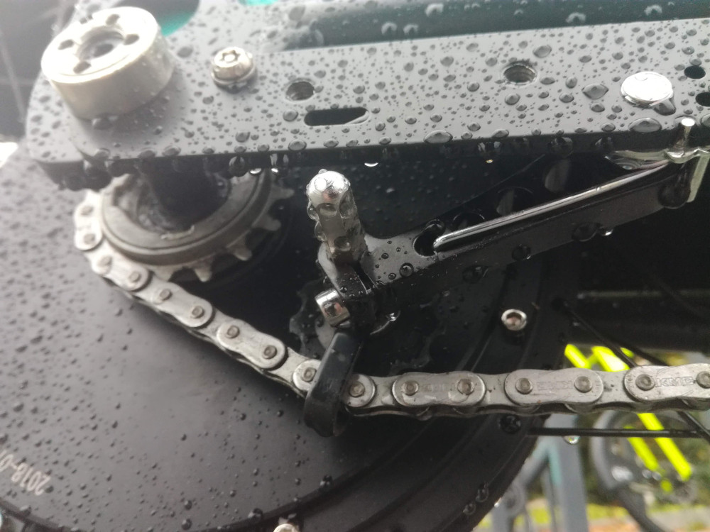

Tässä vielä parempi kuva ketjunkiristimestä.

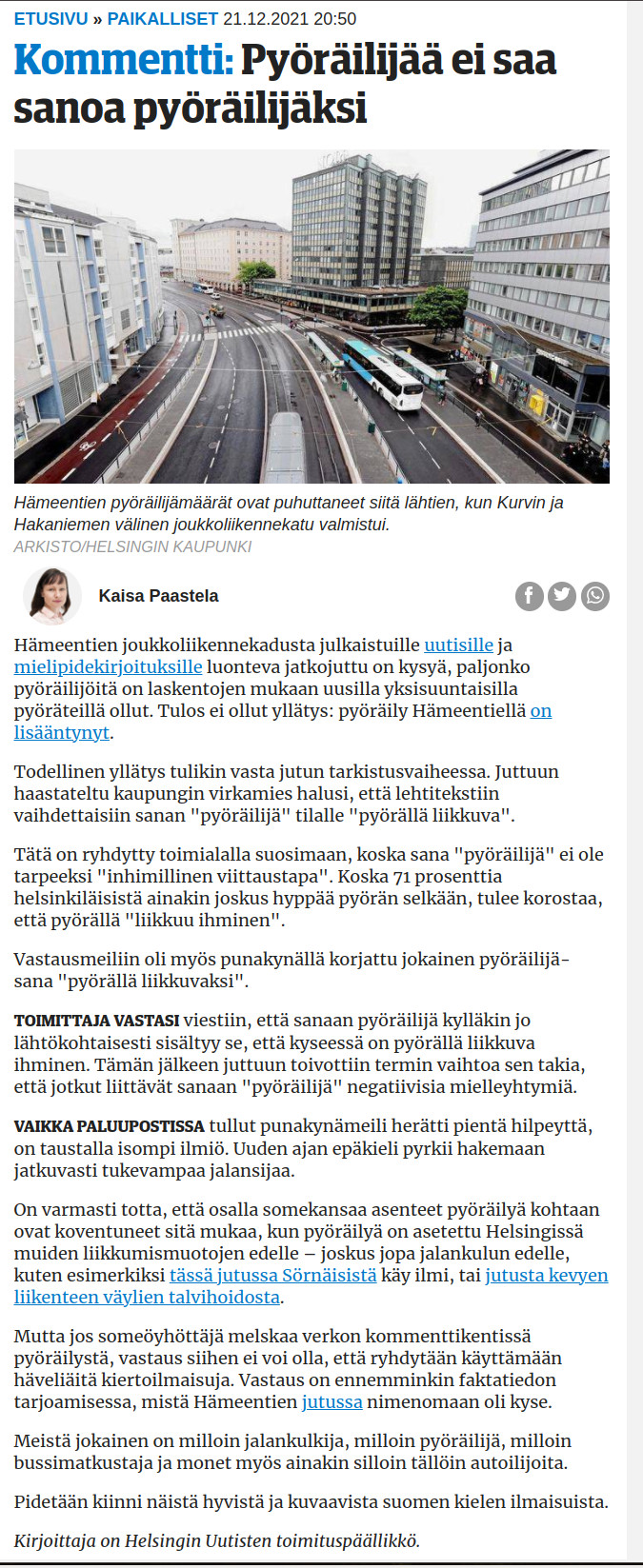

https://www.helsinginuutiset.fi/paikalliset/4414809
Toimittaja, jonka pitäisi olla kielen ammattilainen, ei tunnu tässä käsittävän systemaattisen käsitteenvalinnan poliittista vaikutusta. Nimittämällä kaikissa mahdollisissa uutisoinneissa pahantahtoisesti sillä hetkellä pyörällä liikkuvaa ihmistä pyöräilijäksi saadaan luotua mielikuva pahasta ihmisryhmästä, jota kohtaan on helppo jatkaa vihan lietsontaa. Tämä on yksi tärkeä menetelmä Marxilaisessa identiteettipolitiikkassa.
Pyöräilijöiden leimaamista on tehty jo 1800-luvun puolella moittien pyöräilijöitä milloin jalankulkijoiden pelästymisistä, milloin hevosten. Tuo on siitä jännä tapa, että se käyttää hyväksi psykologista ilmiötä, joka on suomeksi "syntipukki".
Syntipukkirituaalissa kaikki –myös itse pyöräilevät ihmiset– osallistuvat pyöräilijöiden mollaamiseen ja maineen tuhoamiseen pelastaakseen oman nahkansa ja päästäkseen irti omasta "synnistään". Mitä vakavampi rikos, sitä tehokkaampi vaikutus. Jeesustarina on malliesimerkki tästä. Kirjoitin tästä aikanaan Pikajalkaan ja Nojapyöräfoorumille.
Virkamies oli siis oikealla asialla, joskin tuon jutun mukaan ymmärtänyt itse täysin väärin sen tavan, jolla tuosta leimaavasta käsitteestä päästään eroon. Ei inhimillistämällä, vaan nimen omaan etäännyttämällä.
Autoilijoita sanotaan harvoin autoilijoiksi. Puhutaan mieluummin autoliikenteestä, autovirrasta, autojonoista. Ihmiset eivät jää autoilijoiden yliajamiksi, vaan pelkkä auto ajoi yli, tai joku jäi auton alle. Autoilijalla ei näissä tapauksissa ole ollut osaa eikä arpaa.
Helsinkiläisistä 70% pyöräilee, mutta selvästi vähemmän autoilee itse. Siitä huolimatta kielellinen asenne näihin liikennemuotoihin on päinvastainen.

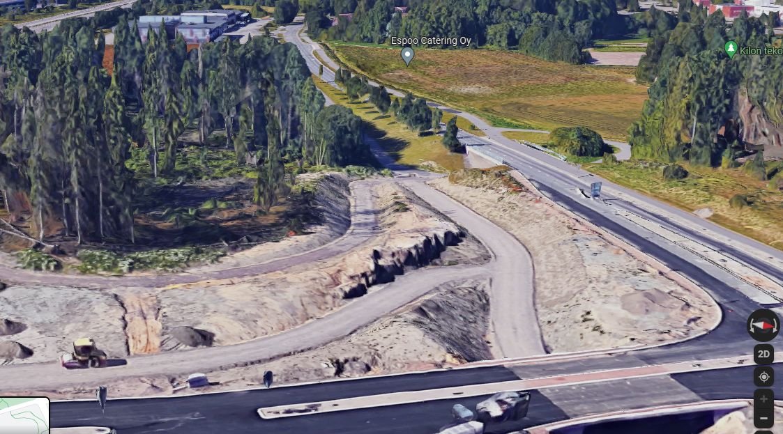

Tuossa yksi uusi risteys, jossa tuppaa syntymään vaaratilanteita, kun ajaa alaspäin mäkeä vasemman alareunan kohdalta, ja kallioleikkauksen taakse melkein 90 asteen risteyksen jälkeen ei näe. Miksi kalliota (varjostunut alue) on pitänyt jättää kaistale siihen eteen? Myöskään seuraavan alikulun kohdalla ei näe sivulta tulijoita kovinkaan kaukaa.
Espoossa Nuijalantien ja Turveradantien (lyh. TurveNuija) - risteys.
