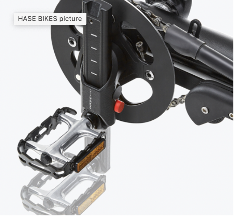

Hasen uusin versio aiheesta on vielä helpommin säädettävissä.
Näyttökuva 2022-1-17 kello 8.05.05.png (649.13 KiB) Katsottu 6854 kertaa
Hinta on toki todella suolainen 229€ kpl!!!

Tätä keskustelua seuranneena yhä enemmän alkaa tuntua siltä, että joudun ainakin kokeilemaan (ja ehkä sen jälkeen hankkimaan) ne Hasen vehkeet, joilla kammen pituuden säätö käy lähes lennosta. Arton kanssa niistä jo puhe oli, mutta tuli talvi.
Niillä on luultavasti hyvä hakea itselle käypä mitta, ennen kuin tilaa Tepolta kiinteillä rei'illä olevat veivit.
