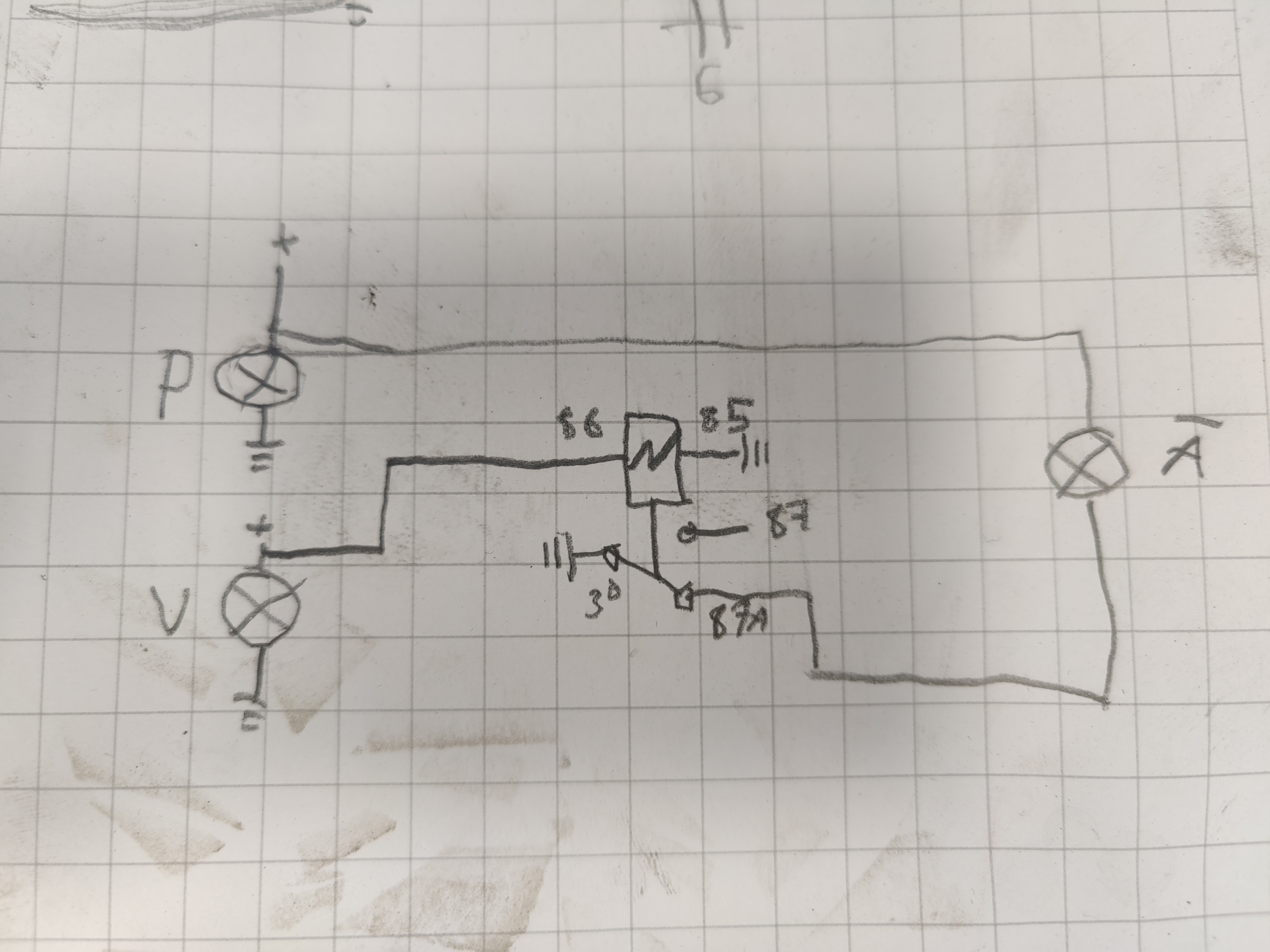

Saaattaisko tämä toimia?
Ei sit millään lataudu! APUA!
Korjasin, Janx, sun piirrosta siten, että laitoin 9V siihen kolminapaisen keskelle ja ledit siihen alas, jolloin ledit saavat sähkön vasta kytkettyä vilkun suuntaan.

En osaa sanoa. Ilmeisesti ei, kun ei elektroniikka-alan ammattilainenkaan tätä ongelmaa osannut toistaiseksi ratkaista. Ongelma siis se, että haluttaisiin käyttää etuvilkkuja myös äärivaloina. Tosin takavilkkuja ei, joten se on myös ongelma. Mikrokontrollerilla noita kaikkia voidaan ohjata tapauskohtaisesti itsenäisesti. Voi luoda vaikka yhden hengen liikkuvan tivolin. :)[/quote]
Edit: Hän siis pyöritteli skemaa MultiSimillä, mutta toistaiseksi ei keskinyt ratkaisua.

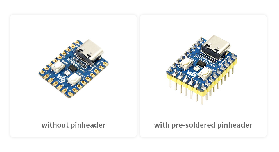

Tutkailen nyt tällaisen pienen veijarin toimintaa.
https://www.waveshare.com/rp2040-zero.htm

janx kirjoitti: 08 Maalis 2025, 12:31
Eli joko releillä tai mikrokontrollerilla joutuu tekemään.
Miksi rele on jotenkin vähempiarvoinen tuote?
Viestit: 7579
Löyhästi aiheeseen liittyen. Vävypoika kysyi miten äärivalot saa palamaan parkkien kanssa ja kuitenkin vilkkumaan vilkkujen kanssa. Oli tuossa hieman pohtimista, mutta sitten keksin ottaa herätteen vilkulta, joka releen välityksellä katkoo äärivalon maata.
Muoks. Saishan tuolla kytkennällä Spectrin etuvilkut/äärivalotkin toimimaan.

Vilijami kirjoitti: 09 Maalis 2025, 10:45
Tarpeeksi pieni vilkkurele on ihan järjettömän kallis enkä ole varma toimiiko sekään tässä tapauksessa oikein. Jakorasiaa suurensin jo kerran eikä sinne mikään auton vilkkurele oikein mahdu, kun niitä pitäisi olla vielä kaksin kappalein. Mahtuu, mutta ei sen jälkeen paljon muuta. Sinne on tulossa kuitenkin 5x 6x0,5 mm2 kaapelia.
Releellä on vaikea toteuttaa myös, että takavilkkuja halutaan vilkuttaa vain kun käännytään. Etu- ja sivuvilkkuja pitää päällä äärivaloina myös silloin kun ajetaan hämärällä. Muuten joutuu laittamaan tuplavalot ja -kaapeloinnit.
Edit: Luultavasti päädyn toistaiseksi ratkaisuun, että kytkimeltä ohjataan 12 volttia sinne mihin sitä tarvitaan. Eteen valkoista, sivulle keltaista ja taakse punaista. Muuta voi miettiä sitten myöhemmin lisää.

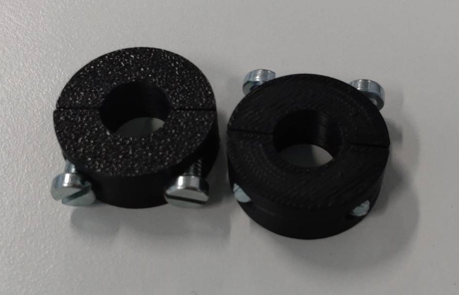

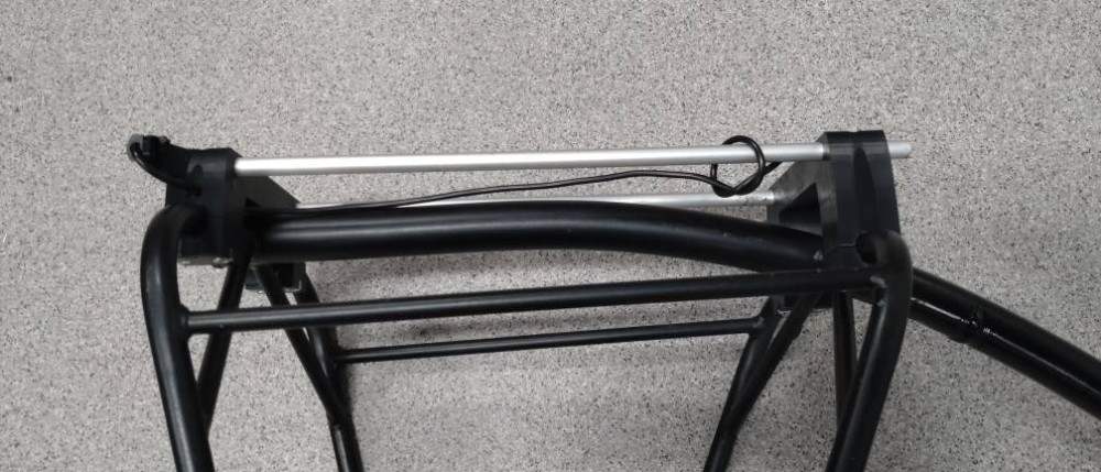

Viimeisiä osia ehkä...
Saa arvata. M4 pultit ja reikä 10,5 mm.
Viestit: 7579
Syvyysrajoitin poranterään M12x1,5 kierretappia varten?
Viestit: 5484
Vilijami kirjoitti: 15 Maalis 2025, 19:24
Aika hyvä, mutta ei. Nää on tohon tarakan mustiin vaakaputkiin stopparit, kun joku hönö käyttää etusivulaukkuja takana. Eivät mene edes takas kiihdytysten ja jarrutusten mukana. :D

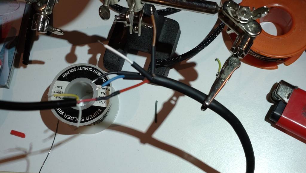

Viestit: 5484
Näinkin voi la iltaa viettää. Sohii kolvillaan...

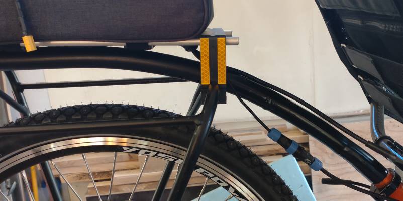

Takavalon kaapelin väliin kolvasin Partosta Weipun IP68 luokitellun 6-napaisen liittimen. Sähkösarjan syöttökaapeli riitti kätevästi tarakkalaukkuun asti, johon päähän laitoin silikonikaapelia ja XT60-liittimet. Saa tarvittaessa tarakan irti.
