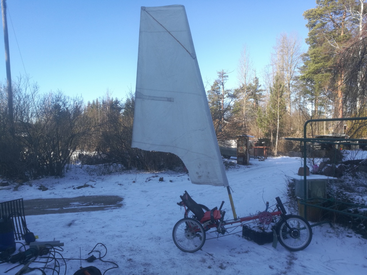

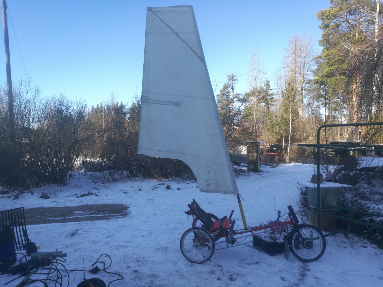

Kyllä tuo perinteinen varpapurje on paljon hienompi kuin nykyaikainen läpilatoitettu iso ahvenselkäinen :D
Sitten joutunee pienentämään purjetta, menee takakulma aika taakse.
Ei välttämättä. Tuossa on nyt purjepinta-alan keskus jokseenkin taka-akselin päällä. Jos mastoa siirtää taaksepäin voi samalla rakea pienentää, ettei samainen keskus karkaa kauaksi taka-akselilta. Samalla skuuttikulma siirtyy lähemmäs maston jalkaa jääden suunnilleen nykyisella paikalleen.

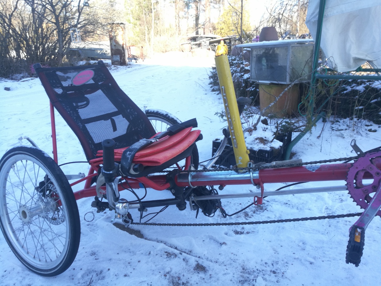

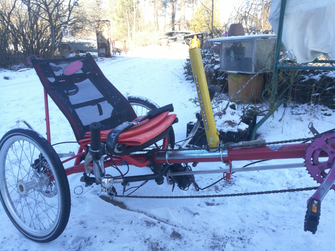

Uusi maston jalka
Uusi maston jalka
Uutta maston jalkaa työstämässä, josko sen tuohon heppais - pakoputkiklemmareilla kiinni. Vinotuki ehkä kannattas laittaa maston kengän takapuolelle. Hasen omiin puristusliitoksen osiin hankala saada kiinni kun ne on noin päin, en keksinyt miten niitä olisvoinu hyödyntää?
Viestit: 14430
Re: Kolmipyörä
Hyvä se on. Laita kuitenkin vielä yksi klemmari tuohon, mihin ajattelit vinotuen. Tuollainen kouru ei nimittäin ole kovin taivutusjäykkää. Kolme pakoputkiklemmaria ptiää kyllä riittävästi ilman mitään muuta tukea.

Klemmariputkesta on pulaa, ois siitä vähän pidemmän pätkän saanu mut en hokannu, ett se kannattas vetää tuon saan ylikin.
Masto uudessa jalassaan.
Purjeen alaliikki varmaan kannattaa leikata tasaiselle kaarelle, mastolle asti. Jos sitten virittäs siihen purjelauta tyyppisen puomin, jalustaminen ja käsittely ajossa olis helpompaa. Mastoo vois vähän ehkä lyhentää, purje pinta tulis hivenen alas. Maston vois myös tukee etuvantilla.
Viestit: 14430
Re: Kolmipyörä
Joo, ja fokan laittaa. :mrgreen:
Joo, hyvä idea oikaista tuo alaliikki suoraksi niin, ettei jää kuskin naamapyyhkeeksi ja mastoa tosiaan vähän lyhentää. Voihan tuohon ihan oikean puominkin laittaa vinosti suoraksi leikatun alaliesman mukaisesti, Purjelaudan kehäpuomi lienee kuitenkin parempi, ettei tule kovia esineitä aivan pään lähelle.
