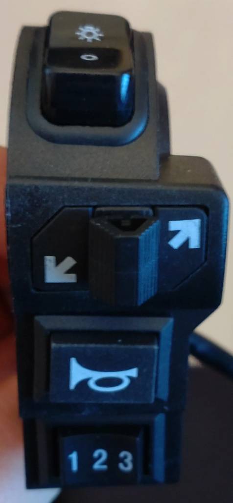

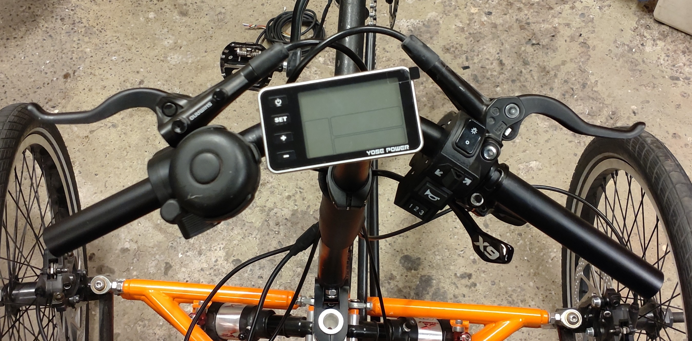

Hallintapaneli tuli. Kestänee 12 VDC, mutta virroista en tiiä.
https://www.ebay.com/itm/226513310099
Koodi: Valitse kaikki
C-versio:
Brown: right turn signal
Green: left turn signal
Red: headlight wire
Blue: speaker wire
Black: light and common line
Light blue: 1 file
Yellow: 2file
White: 3file
Viestit: 5966

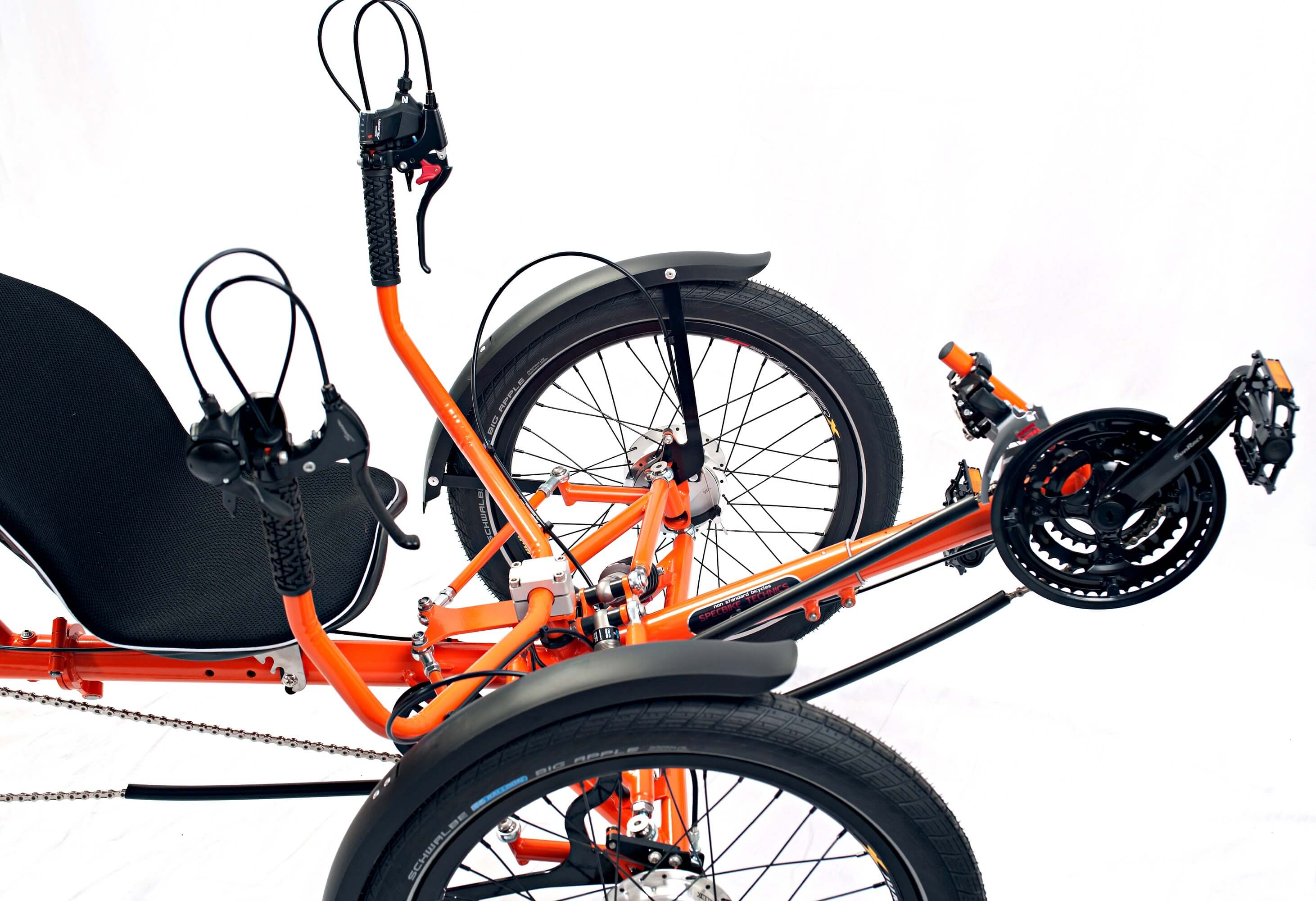

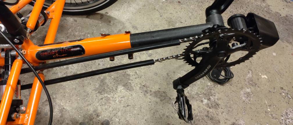

Ohjaamoon tulee rojua. Tosin toinen jarrukahva lähtee jossain vaiheessa.
Edit: peukkukaasu puuttui
Viestit: 5966

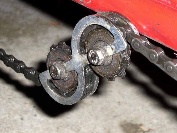

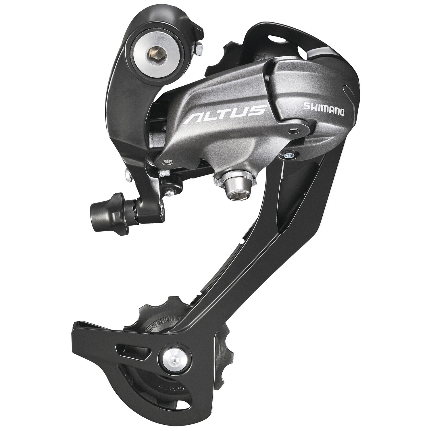

Oli tästä jo puhetta, mutta pitää miettiä valmistusteknisesti vielä yksinkertaisempi paluupuolen ketjun kiristin. Eikä haeta mitään laajaa säätöä. Nykyiset kuskit, vähän pidemmät ja vähän tökömmät.
Viestit: 7846

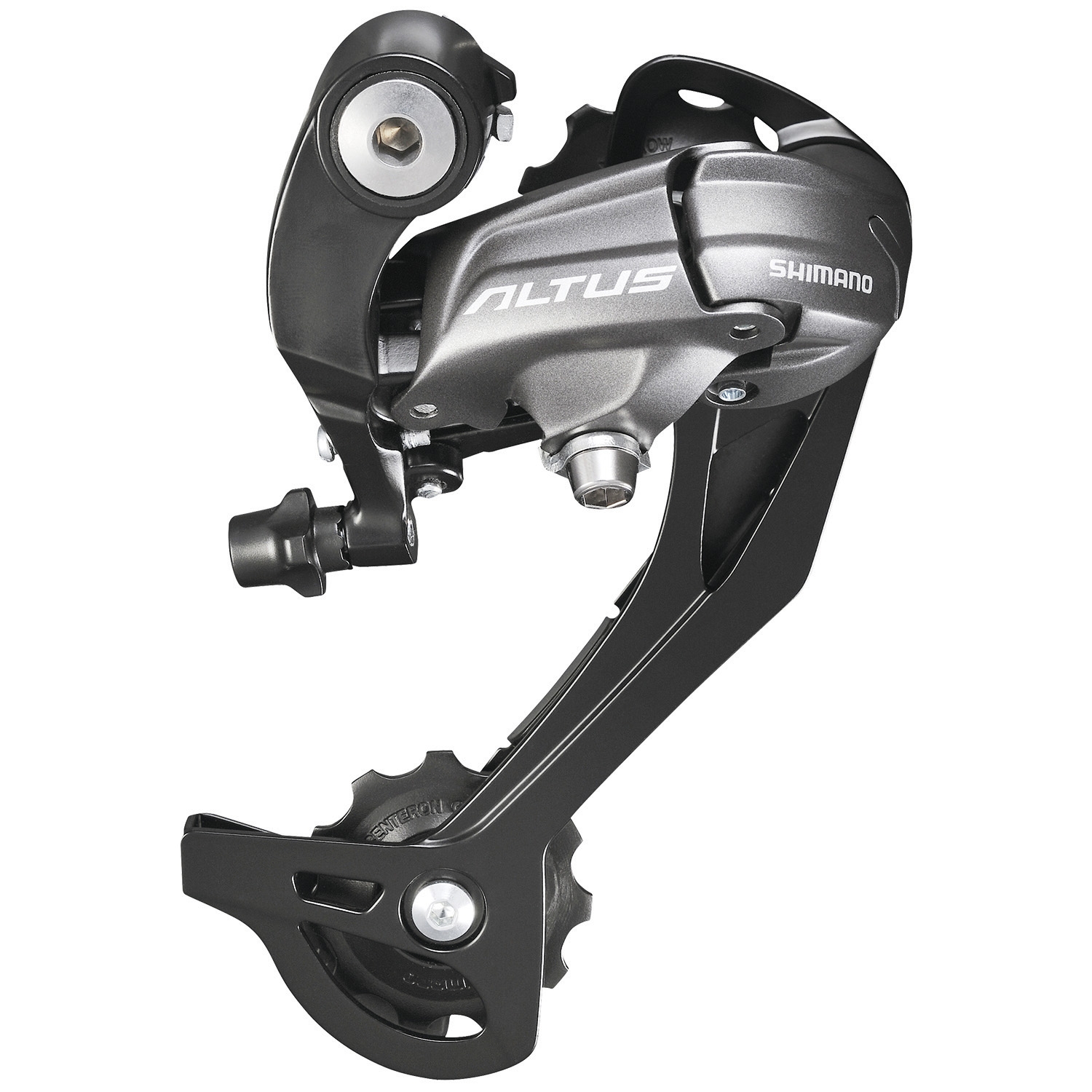

Miten tämmöinen?
Viestit: 2066
Vilijami kirjoitti: 29 Maalis 2025, 20:50
Miten tämmöinen?
Minulla on ollut nastarenkaallisessa talvipyörässä Shimano Altus takavaihtaja jo vuodesta 2010 lähtien eli jo viidettätoista vuotta. Toiminut luotettavasti kuin junan vessa eli ei ole ollut mitään ongelmia eikä mitään säätö- tai korjaustarvetta. Toki eihän tuolle nyt talviaikaan pyöräillessa kovin paljon kilometrejä tule, mutta kuitenkin yli 14 vuotta ilman mitään säätämisiä on jo aika hyvin. Kiitos siitä.
Miten tämmöinen?
Mietin enemmänkin tämmöstä, mutta mistä tuohon saa tarpeeksi vahvan väännön.

Viestit: 7846
No tuossa mun ehdottamassa on jousi jo valmiina ja niitä saa kaupasta.
Viestit: 5966
Vilijami kirjoitti: 30 Maalis 2025, 10:39
Mihin ja miten sen aioit kiinnittää?

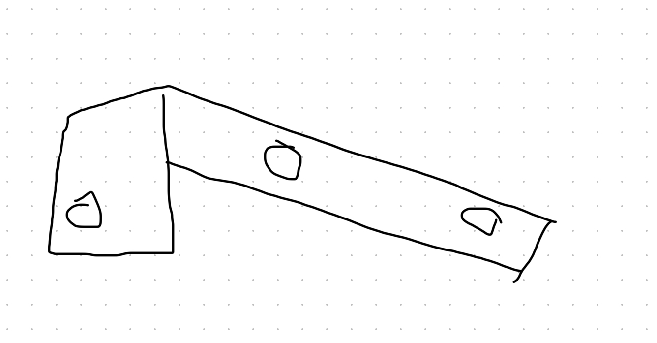

Viestit: 7846

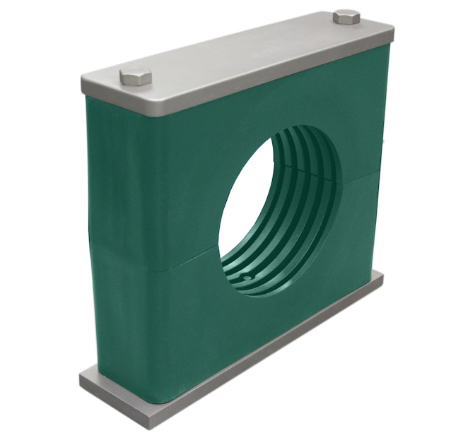

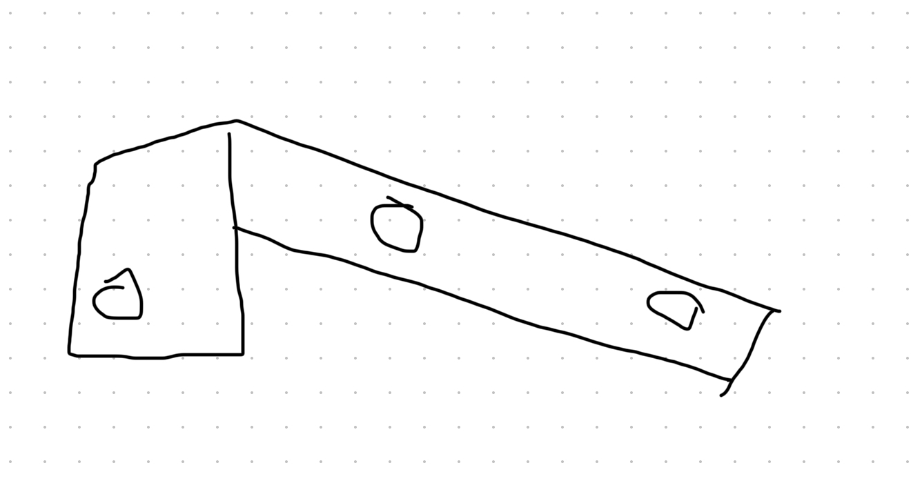

Vaihtajassa on kiinnityspultti jo valmiina. Lisäksi tarvitaan kiinnike runkoputkeen. Olethan jo tulostellut kiinnikkeitä ennenkin. Runkoputken ympäri stauff-henkiset muovit ja kuvan kaltainen lattarauta kahdella pultilla kiinni. Vasempaan taitettuun reunaan vaihtajan kierre. Niin ja pitää viilata vaihtajan pyörähtämisenestokynsi.
Viestit: 4142
ajarmala kirjoitti: 30 Maalis 2025, 04:32
En lähtisi kokemuksesi perusteella suosittelemaan nykyisiä altus tason osia. Ne on aika erilaisia kuin noi 15 vuotta vanhat jolloin ne suunniteltiin erillisinä malleina eikä vain väännöksinä paremmista malleista, mutta suuremmilla välyksillä. Tosin tähän käyttöön sillä ei ole väliä.

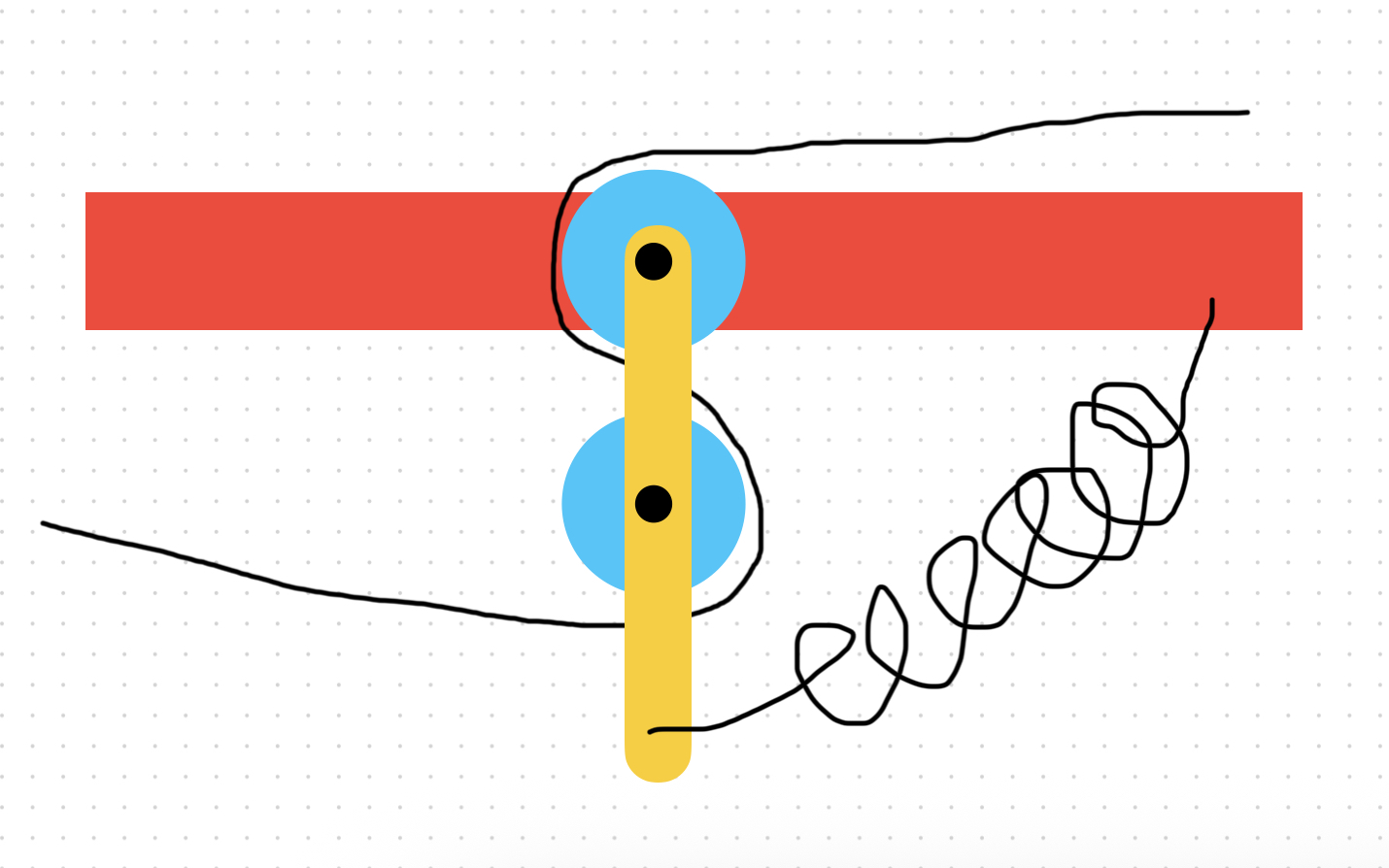

Viestit: 14409
janx kirjoitti: 30 Maalis 2025, 10:19
Mietin enemmänkin tämmöstä, mutta mistä tuohon tarpeeksi vahvan väännön.
Vetojousi toimii tuollaisessa ihan hyvin.

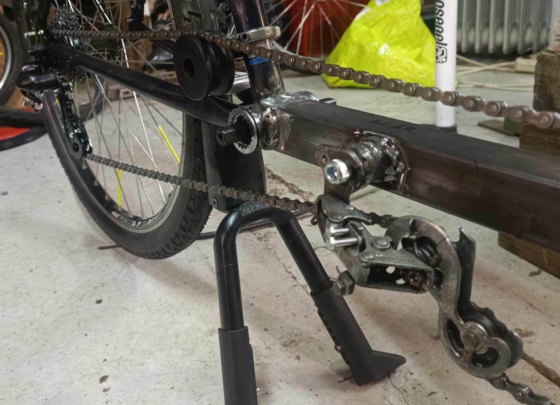

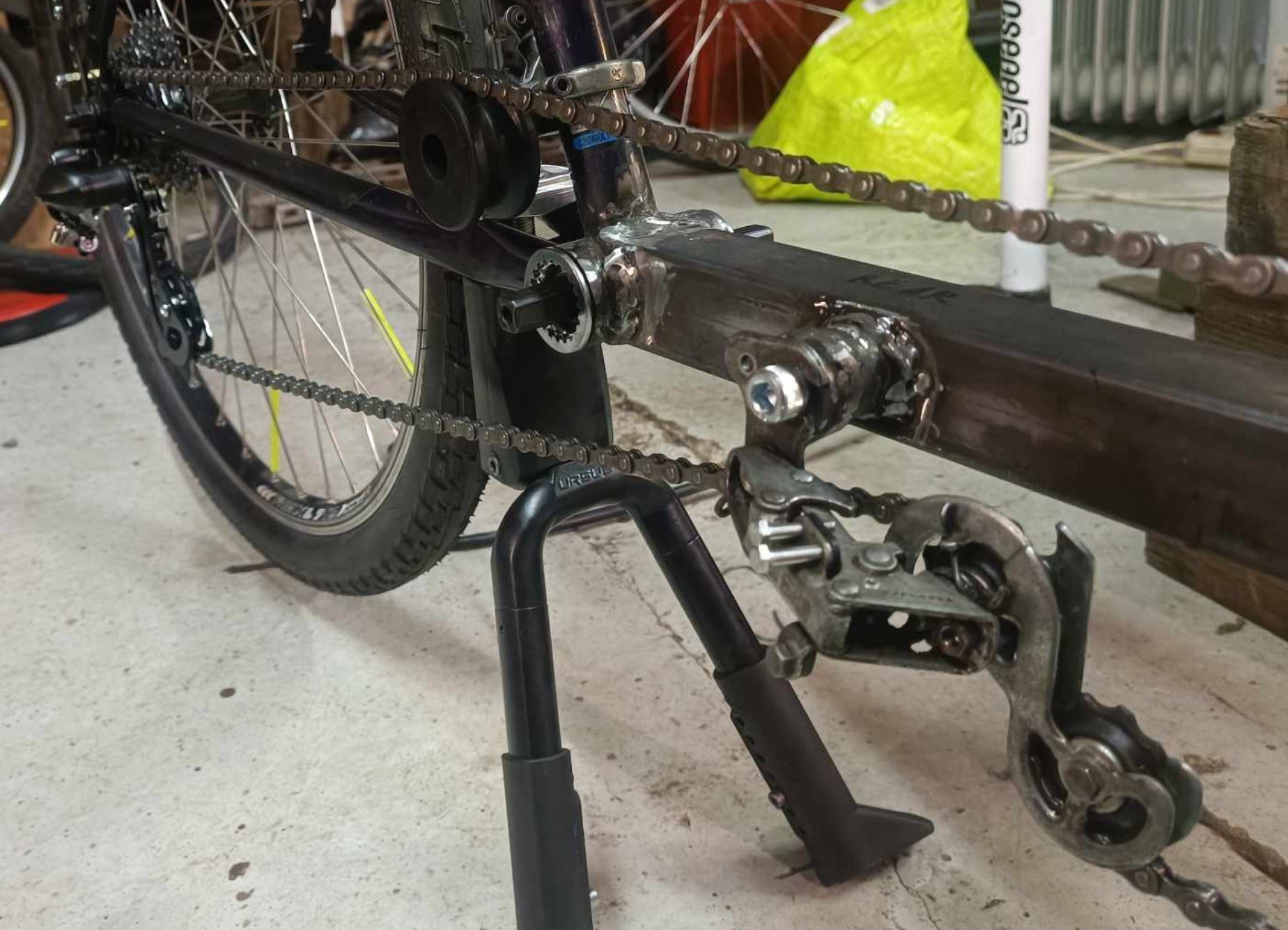

Viestit: 5966
Näinkin sen voisi tehdä.
Viestit: 5966
jori kirjoitti: 30 Maalis 2025, 11:38
Toimii toimii, mutta en ole vieläkään keksinyt, että miten sen toteuttaisi käytännössä. Takavaihtaja tuntuu turhan monimutkaiselta tähän tarkoitukseen.
Viestit: 7846

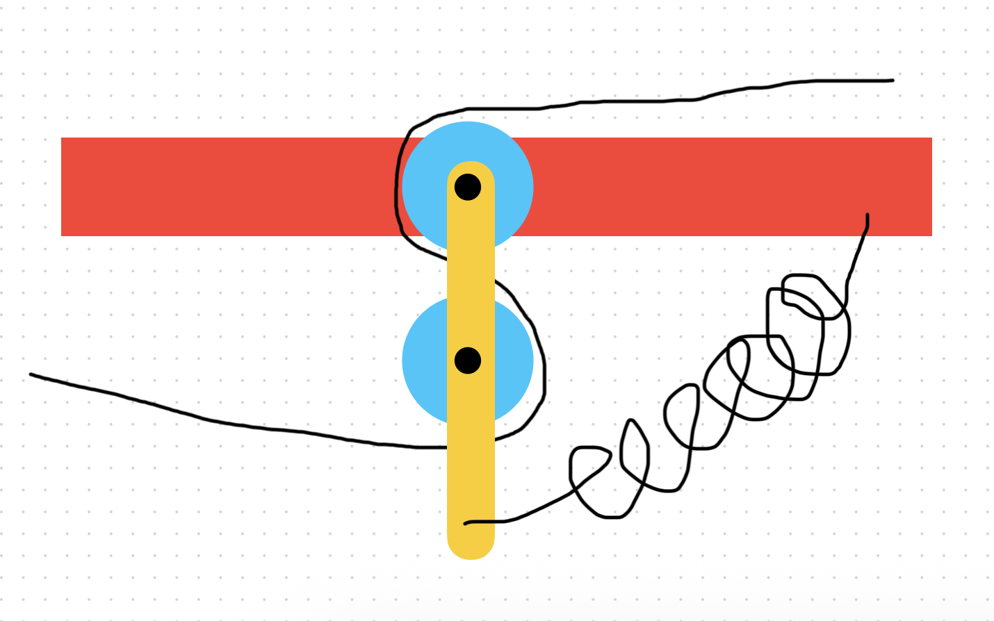

Näin
Viestit: 5966
Ei taida toimia noin. Toki kuvassa ei ketju ole eturattaalla, mutta runkoputken yläpuolelta ei paluupuoli mene mitenkään.
