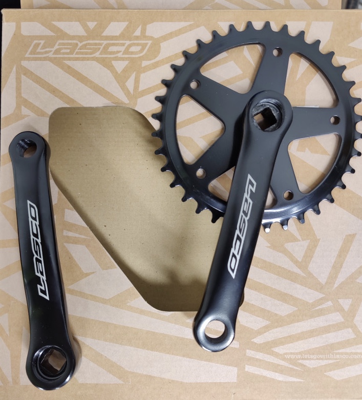

Hommasin näin ensialkuun tuollaisen lasten Lasco merkkisen kampisarjan 140mm kokoisena 36t rattaalla. Näyttäisi olevan sopiva yksilö nelikanttiin. Näkee myöhemmin onko minkälainen.

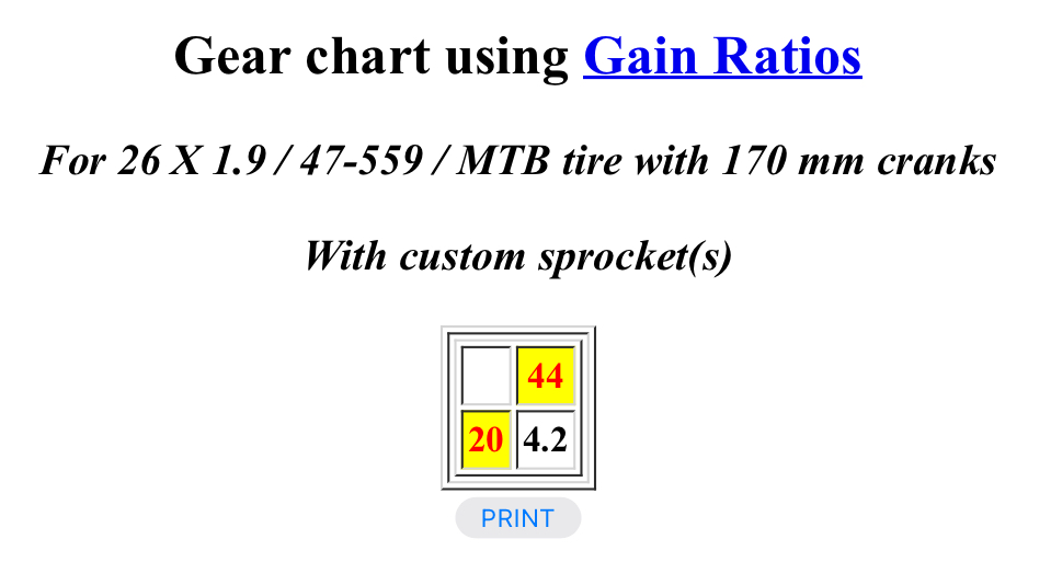

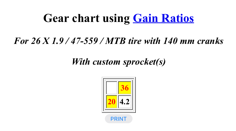

170mm kammilla ja 44t rattaalla todellinen välitys on sama kuin 140mm kammilla ja 36t rattaalla.
Eli jalan liike suhteessa pyörän kulkemaan matkaan.
Kuulostaa hyvältä valinnalta.
Ja jos ratas sattuu olemaan liian leveä 10-vaihteisen ketjulle, niin kavennus/ohennus onnistuu vaikka rälläkällä. "Työohjekin" ko. operaatioon löytyy täältä foorumilta, jorin kirjoittamana.

Hyviä ja kattavia kommentteja. Välitykset ovat entuudestaan tuttuja enemmän sinkuloista ja fikseistä, mutta olen pystypyörillä pysynyt samoissa mitoissa kampien suhteen. Aina oppii jotakin uutta asiasta. Kampisarja ei tosiaankaan näytä "lelulta" kuvasta päätellen, vaan ihan kunnolliselta tavaralta. Tuon ketjun sopivuuden katson kun saan kampisarjan käsiini. Kotona on Dremeli saatavilla, mutta rälläkkää minun on mahdollista myös käyttää muualla. Kiitoksia tiedoista 8)

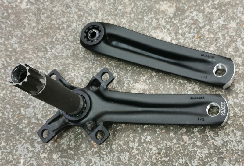

Junnupystäriin foorumin ulkopuolelle "sisäänajetut" Shimanot (FC-M552). 175 -> 150 mm.

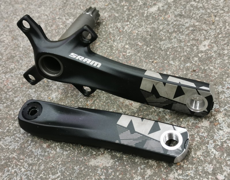

Tuoreempaa kampikalustoa lyhennyksessä: Sram NX 175 -> 152 mm.
Menivät nimimerkin "pkaar" pystäriin.
Iän myötä polvet olivat kuulemma alkaneet vihoitella, ja toiveissa oli saada kevennettyä rasitusta kampia lyhentämällä.
Tällaisen viestin sain ensikokeilun jälkeen:
"Ajoin eilen 60+ km gravel lenkkiä ja kampien pituus on optimaalisen tuntuinen ja polviystävällinen. 175 mm kammet tuntuivat kömpelön pitkiltä kun vaihdettiin pojan kanssa hetkeksi fillareita."
