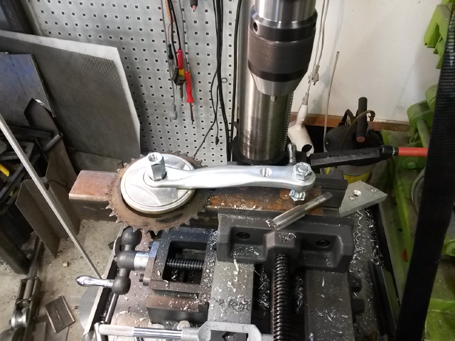

Yksi koneistaja avitti minua alkuun ja tein hänen avullaan ( hän teki reiät/ polkimen pohjustuksen, minä jengat) muutamat +150 milliset kammet lähipiiriini. V.2002 täydenmatkan kokoiseni ikämiesmestari piti uusista kammistaan jopa niin että sanoi että tämä oli ehkä se elämänsä paras updeitti mitä hänen pyöriinsä on tullut.

Sen verran innostuin asiasta enemmänkin että hankin riittävät työkalut operaation tekemiseen sillä etenkin vanhempiin triathlonpyöriin ei ole ollut edes saatavana kovin lyhkäsiä kampia samalla kun monien keskihintaisten pyörien FSA:n kammet ovat oivia tähän puuhaan. Meidän piireissä 175 milliset kammet ovat death meat, niinpä ne ovat oivaa ( halpaa) kauraa tälle muutostyölle. Eli tämä onnistuu Turun/Raision liepeillä.
Edit: Näitä lyhennyksiä kun ei kovin moni tee niin itse laitoin yhteen kansalliseen fb-ryhmään jutun ja ilmon asiasta. Muutamia kiinnostuneita olikin, yksi Pariisissa asuva täydenmatkan triathlonisti vei asian päätyyn ja tilasi minulta yhden muutetun ( 175 mm./ 155 mm.) kampisatsin ( oli hyvää tuuria kun minulla oli yksi hieman harvinaisemman standardin setti ylimääräisenä yhdestä omasta projektista). Hän kuittasi tänä aamuna pakettinsa tulleen.
Tähän mennessä olen tehnyt muutostyön reiluun kymmeneen kampisatsiin.

Nuo ensimmäiset koneistajan avustamat kammet tein jengojen osalta täysin käsin ja ne eivät ole täysin suorat. Sitten keksin yksinkertaisen ohjurin ja sen jälkeen tekemäni kampien jengat ovat menneet ykkösellä suoraan ( mun porakoneella ei saa tehtyä jengoja). Tein tuolle SM-voittajalle jo uudet kammet ( sanoi kyllä että hän ei huomaa niissä ensimmäisen version kammissaan mitään vinoutta) ja voisin niistä palautuvista 155 millisitä tehdä 135 milliset tämmöiseen kokeiluun.

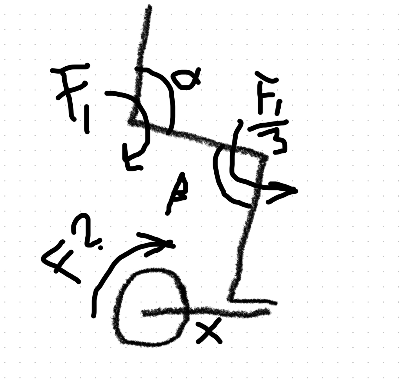

Mitäpä olette mieltä, saisko mua innokkaampi matemaatikko tuosta kuvasta johdettua jokinlaisen kaavan kammen optimimittaan?
Oletin lonkkavoiman kolminkertaiseksi polvivoimaan nähden. Niin ja tuohon pitäisi kai vielä lisätä reisiluun mitta? Mitä muuta?

Oonko mä vähän tyhmä kun mieleen tulee vaan että se olis näin simppeli. Mitoitus ei nyt ole tietenkään kohdillaan. Mutta eiks toi nyt sovi mihin vaan koneeseen jos tekee noista kiinnityskohdista riittävän pitkä/syvät? Onko sne työtasot jotenkin vakioitu mitoiltaan?
Itse oli aie teettää jigi sen tuntemani koneistajan avulla mutta kun hän ei kerennyt samalla kun oma pylväskoneeni antoi toiseen ratkaisuun mahdollisuuden niin tein juurikin näin. Minun liikkuvassa tasossa on jo valmiiksi pitkät hahlot joihin saan pultin kiinni. Editoitavat kampeni ovat yli 90% joko 24 mm. tai 30 mm. akselilla joten kaveri teki siihen alustaan 24 ja 30 mm. reiät kohtiin joissa kampi jää 3-4 eri ratassakaran varaan alustaa vasten ( eli suoraan). Sitten vain toinen pää pultilla kiinni ( välissä sopiva määrä prikkoja).
