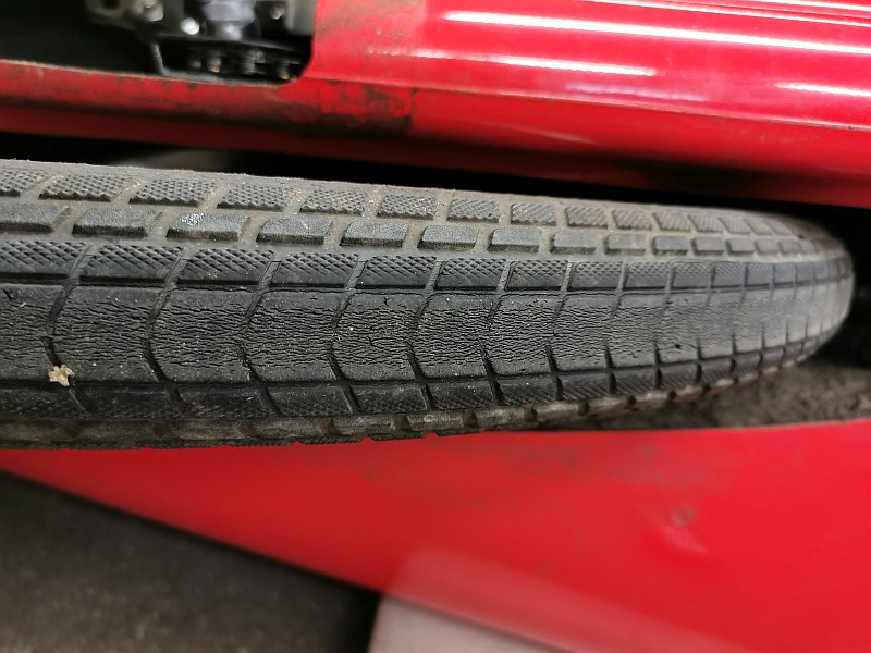

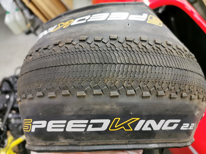

Questin mukana tuli vararenkaaksi Speed King:
Alla on vanha Almotion:
Näkyy tosiaan Schwalben sivuilta hävinneen...
