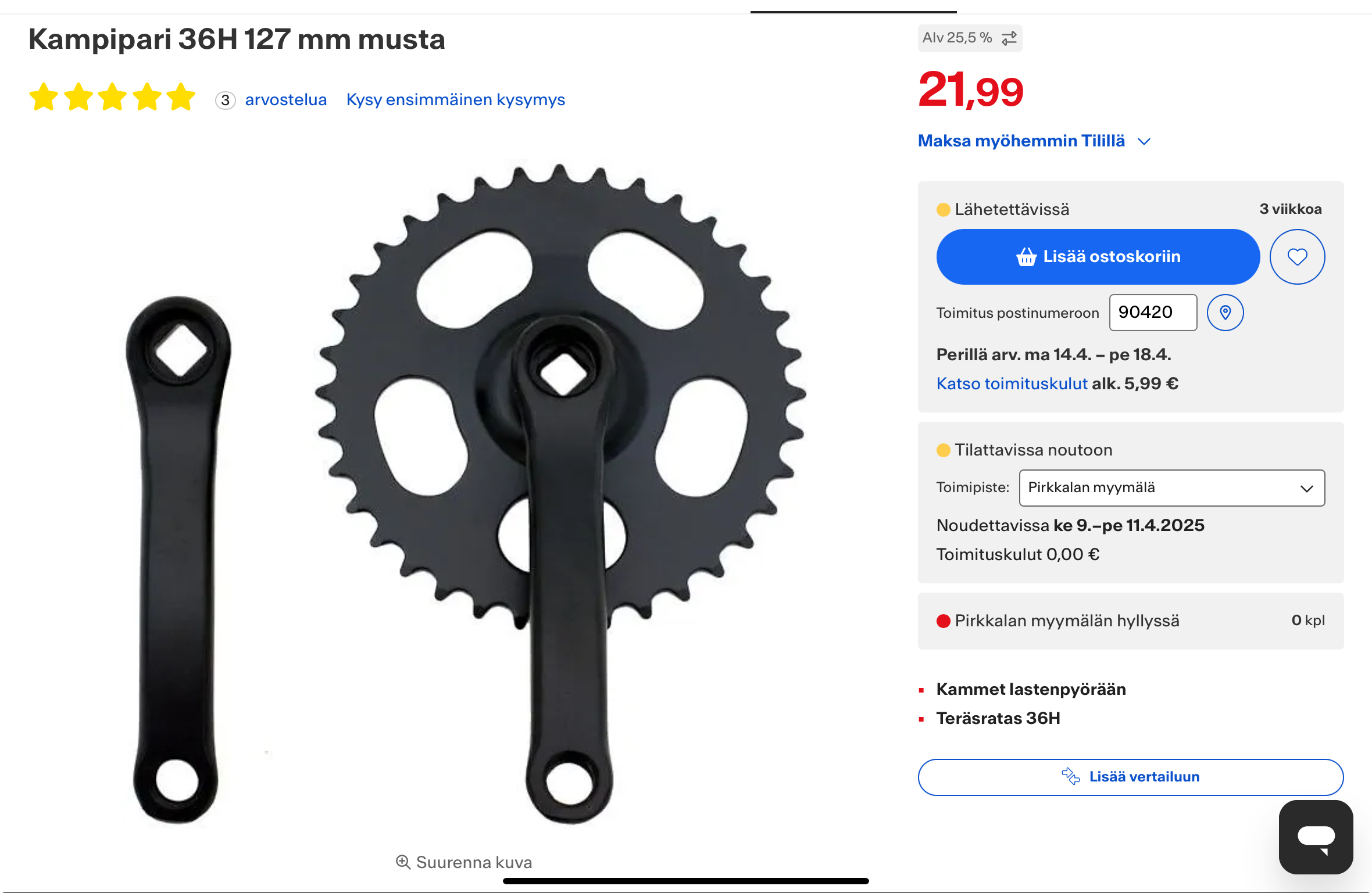

Työkaverille möin ajatuksen lyhyistä kammista sähköpyörään. Onkos kenelläkään tietoa halvoista 102-millisistä nelikanttikammista noin 30 hampaan rattaalla. :?
Viestit: 7579
Tori.fi ja sieltä 12-16” lastenpyörä kympillä tai kahdella. Niistä nuita saa tai sitten käy paikalliset pyöräkorjaamot kyselemässä.

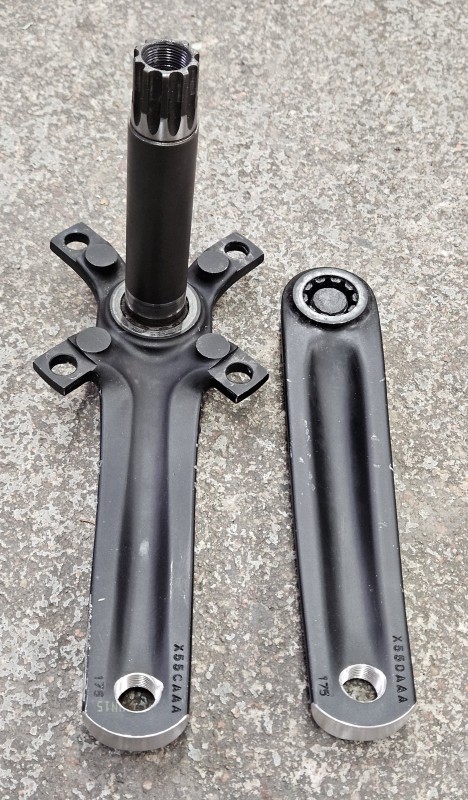

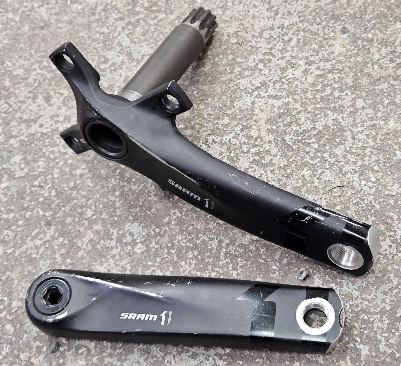

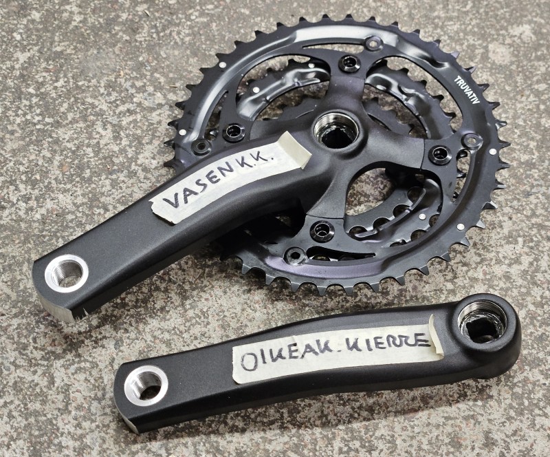

Jäänyt laittamatta tänne kuva helmikuulta Polkumiehelle lyhennetyistä Sram S600 -kammista, joihin tuli "vääränkätiset" kierrereiät 152 mm kohdalle.
Viestit: 5230
Käyttäjän "oves" Sram X1 -kammet lyheni 175 -> 152 mm.

Nuo Sram X1 kammet työstettyinä näyttävät ihan PRO:lta! Hienoa jälkeä!

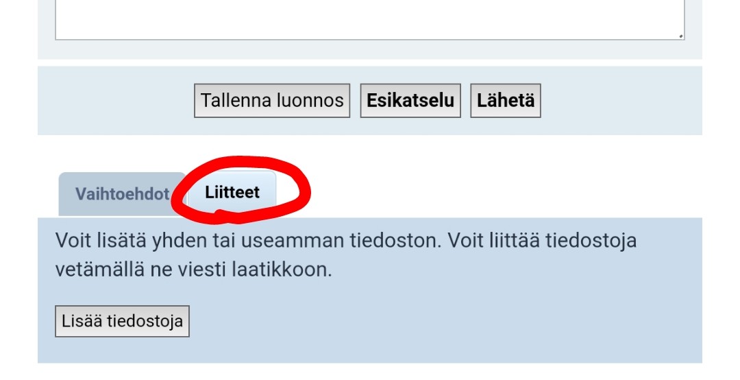

Off the rocord - miten tänne upotetaan kuvia?
Viestit: 1133
steelman_2 kirjoitti: 02 Huhti 2025, 09:10
Viestin kirjoittamiskentän alapuolelta:
Joskus siinä oli kai jokin koko/resoluutioraja...

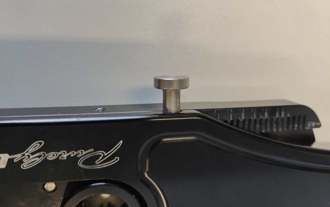

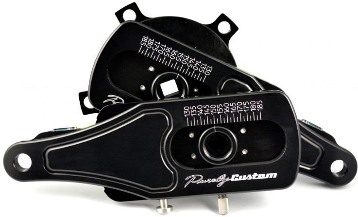

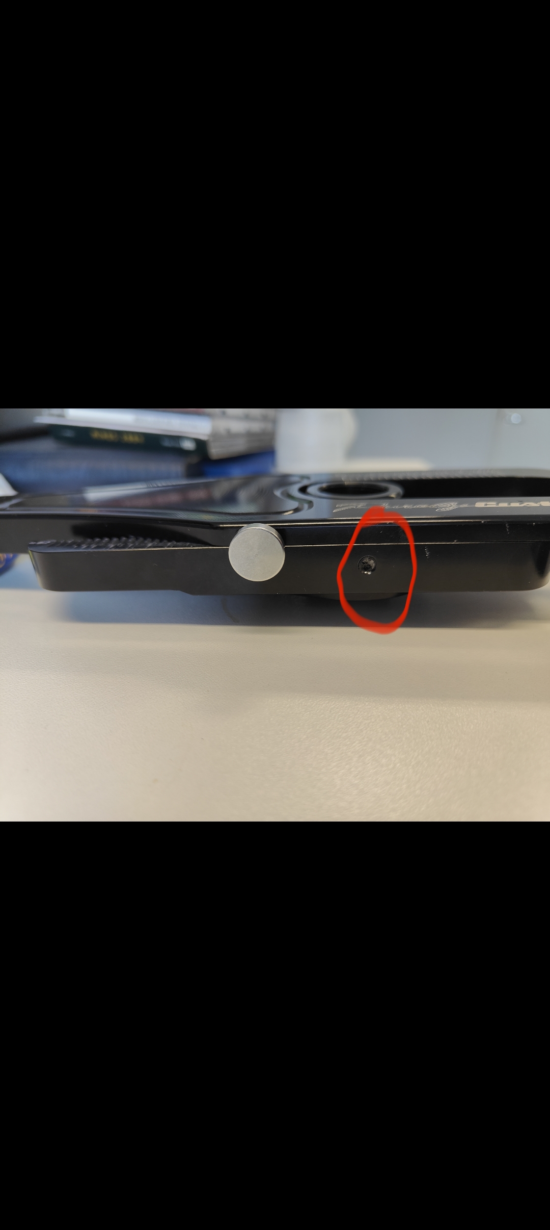

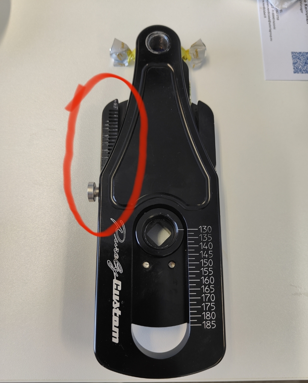

Tosiaan sain nuo Purely Custom säädettävät ( 130 - 185 mm.) nelikantti kammet käsiini eilen. Laatu tuntuu vakuuttavalta painoa myöden sillä parit vahvat kirjekuoret päällä paketin rahtipaino oli 1,45 kg. Nämä myytiin pieni vikaisina eli jousitetun lukitustapin vieressä olevat muoviset pultit, jotka kiristävät välyksen, ovat rikki ( toisesta jämä jäljellä, toinen puuttuu kokonaan). Näitä pystyy säätämään lennosta ilman mitään pulttien säätöä painamalla tuota sivussa olevaa tattia jolloin kelkka lähtee liikkeelle säätyäkseen 2,5 mm. välein sille pituudelle mitä haluat.

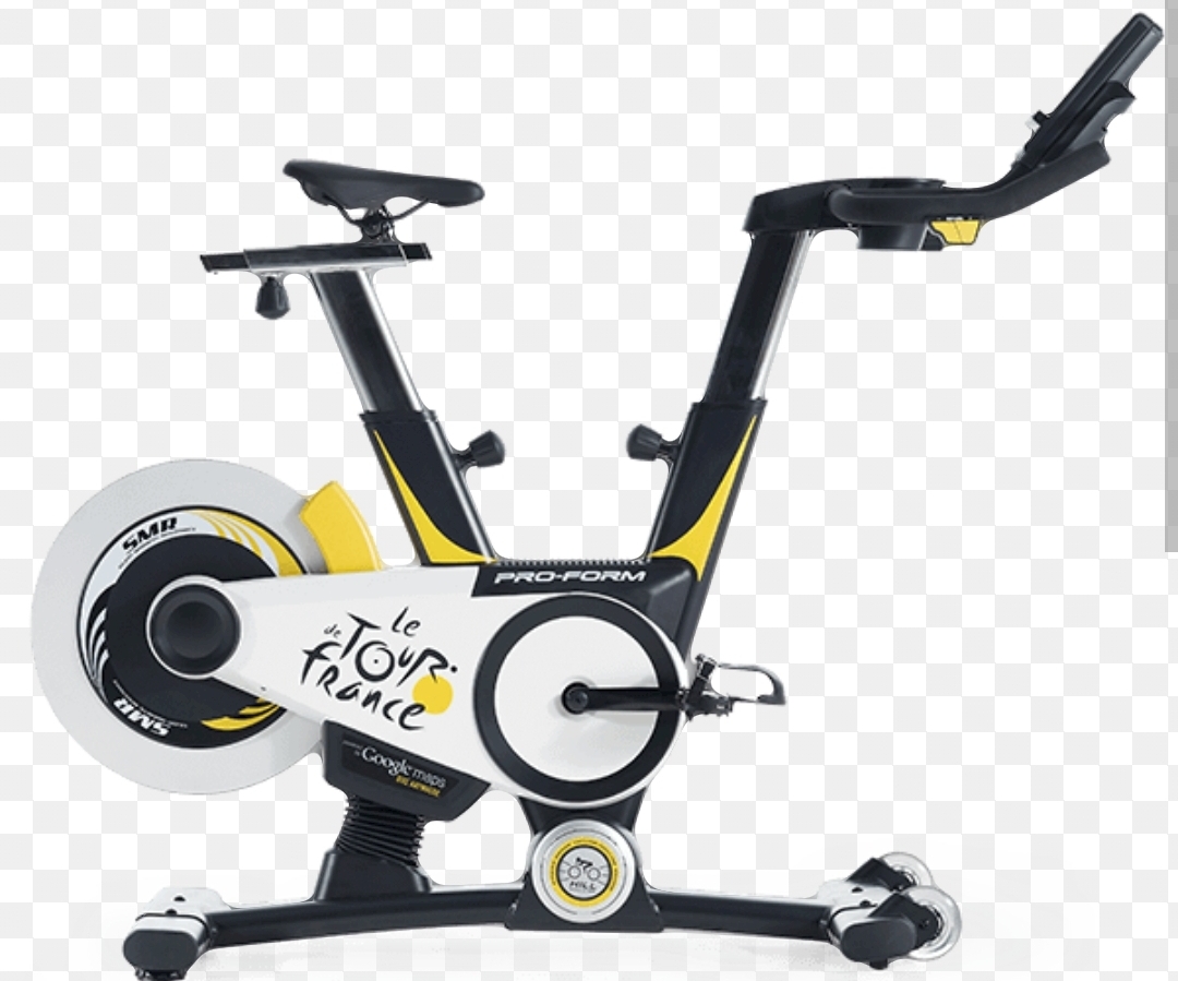

Mulla on aie tehdä bike fit-tellinki eli nyt etsin tarkoitukseen sopivaa spinning-pyörää ( jossa niin satulaputki kuin ohjaintankokin saisi olla 2D säätyvä) jolla saisin aikaiseksi täydellisen ajoasennon räätälöinnin kammen pituutta unohtamatta.
Itse asiassa yksi halpa spinning-pyörä jo löytyi. Se olikin sitten melkein näitä kampiakin parempi löytö eli digitaalinen vempain rikkinäisenä ( eli yksi kammen pultti poikki sisään jääneenä). Siitä taitaa tulla mun ykköspeli talviharjoitteluun ja yksinkertaisen spinningpyörän etsintä jatkuu.

Katkennut muovipultti
Lukitustappiu ylhäällä/ kiinni. Vieressä näkyy 2,5 mm. välein olevat lukitushahlot.
Lukitustappi alhaalla/ vapaa
