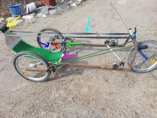

Mikä kulkusten maahan osumisen estenaru on penkin etuosan ja vasemman penkin kiinnitysnarun välissä? Ongelmansa kullakin :lol:
Viestit: 17896
Re: Parhaat Kommentit
vaaka kirjoitti:
kolmipyörässä tarvittavat narut ja liinat.jpg (100.1 KiB) Katsottu 3742 kertaa
Koska en ymmärtäny mitä narua tarkoitit, merkitsin erivärisillä nuolilla kaikki kolmipyörässä ehdottomasti tarvittavat narut ja liinat :mrgreen:
  1. Punainen, naru pitää vaihdevaijerin poissa ketjun tieltä.
  2. Pinkki, narulla penkki poikkirungossa kiinni - huom. samaa materiaalia ku eka.
  3. Keltainen, naru pitää niskapehmusteen paikoillaan, 2kpl.
  4. Vihreä, narulla kiristetään liinat yhteen, jotta eivät hankaa reisiin ja jotta ohjaustanko pysyy ylhäällä, liinojen välissä. Yksi naru hoitaa siis kaksi tehtävää ja rakenne on kevyempi :wink:
  5. Tumman sininen, liinapenkin alla, tukee penkkiä ristiselän kohdalta.
  6. Vaalean sininen, liina tukee penkkiä niskan takaa, pitää ohjaustangon ylhäällä ajaessa ja myöhemmin siihen on ajatus kiinnittää kangaskate. Samalla liinalla siis kolme tehtävää.
Pinkkiä ihmettelin.
