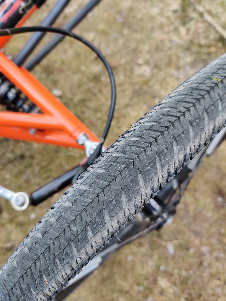

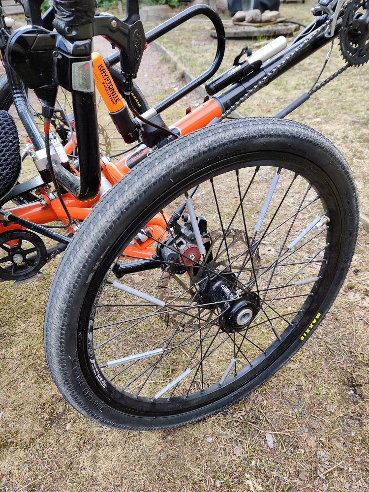

Trykerit ei sitten toimineet tubelessina trikessa. En saanut niitä tiivistymään kunnolla vanteelle vaan jatkuvasti oli jompikumpi tyhjänä ja joka kerta liikkeelle lähtiessä sai täytellä.
Kyllästyin ja hommasin tilalle Maxxis DTH:t. Noi on hyväksi haukutut ja kevyet BMX-renkaat, joissa on samantapainen pieni kuvio kuin Shreddoissa. Laitoin sisäkumit ja niihin litkut, saa nähdä miten kestää. Sisurit on kapeille renkaille tarkoitetut, noissa renkaissa (38-406) ne ovat kokoskaalansa ylärajalla. Liekö hyvä vai huono juttu, ainakaan ne ei ole rutussa ulkorenkaan sisällä :D
Ensivaikutelma on positiivinen. Rullaa varsin hyvin n. 4 bar paineella, ja ohjautuvuus varsinkin soralla on loistava, sorapolkuja on ilo kurvailla :) Tuntuma on aika samantyyppinen kuin Shreddalla, asfaltilla tuntuma on, että Shredda rullaa hivenen paremmin ja ohjautuu myös tarkemmin mutta ero ei ole iso.
Eli trikessa on nyt rengastuksena DTH:t edessä (litkutetut sisurit), Almotion takana (tubeless). Triken rengastusta kannattaa tosiaan katsoa sieltä BMX-puolelta, Maxxiksella on muitakin kiinnostavilta vaikuttavia renkaita sillä osastolla, Torch ja Hookworm ainakin.

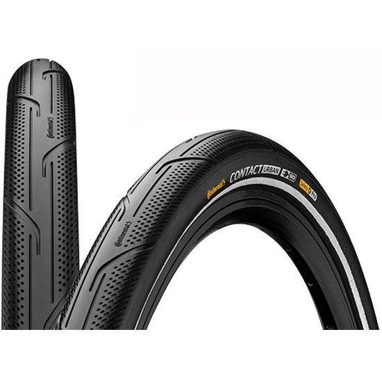

Continental Contact Urban 406-50, 406-42, 406-32 ja 26".
Velomobiiliin sopivaa eturengasta.
Kaupungin asfaltti viidakkoihin tarkoitettu. :mrgreen:
Toisin vielä ei taida saada kuin tuota 50 mm leveetä.
Urban contact.jpg (41.31 KiB) Katsottu 6398 kertaa
