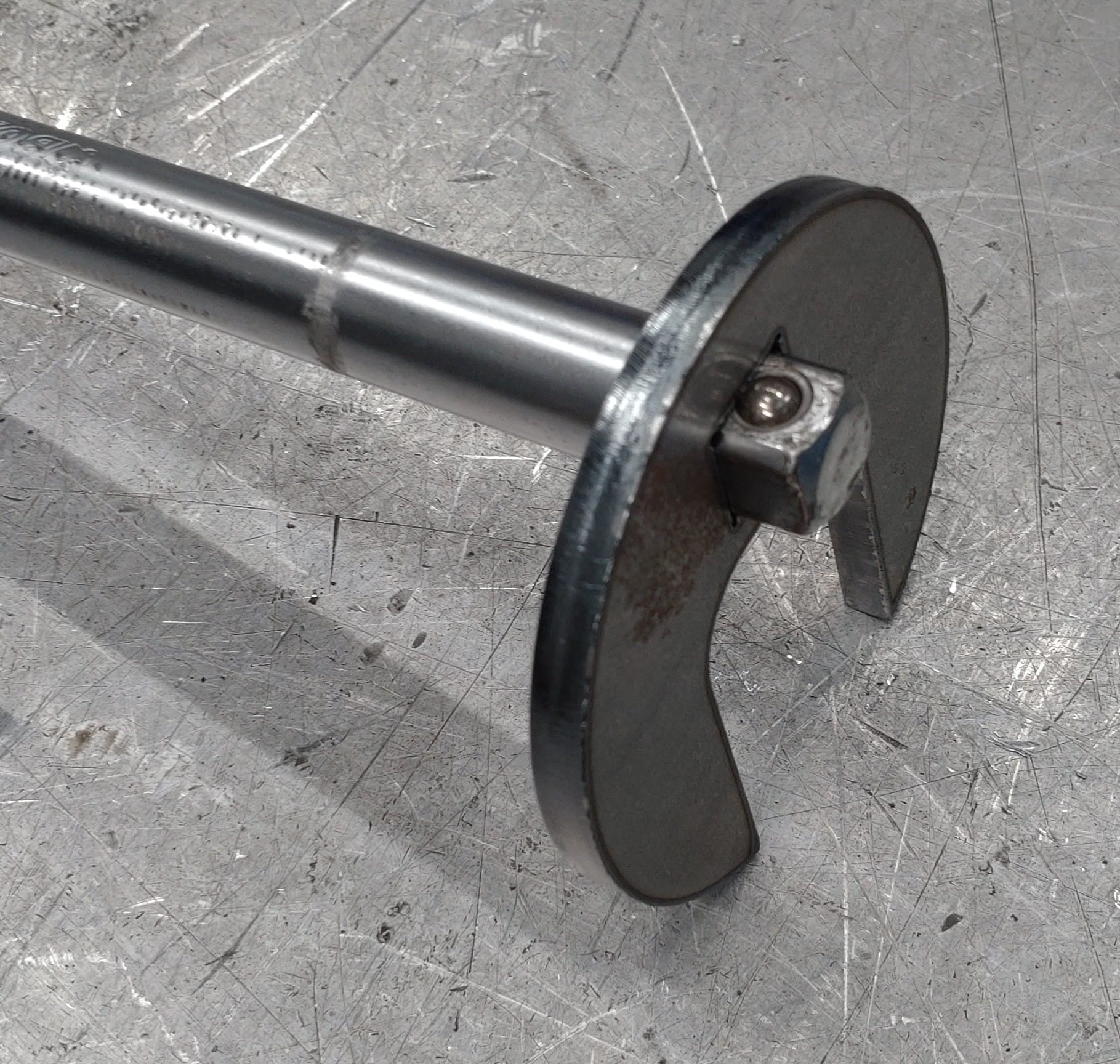

No. Ostin Motonetistä alapallon ja aksiaalinivelen. Katsotaan mitä tulee tehtyä viikonloppuna. Jospa saisi laserissa työkalun, aksiaalinivelen irrotukseen. Palloa varten on pärssi ja 26mm pitkä hylsy. :)

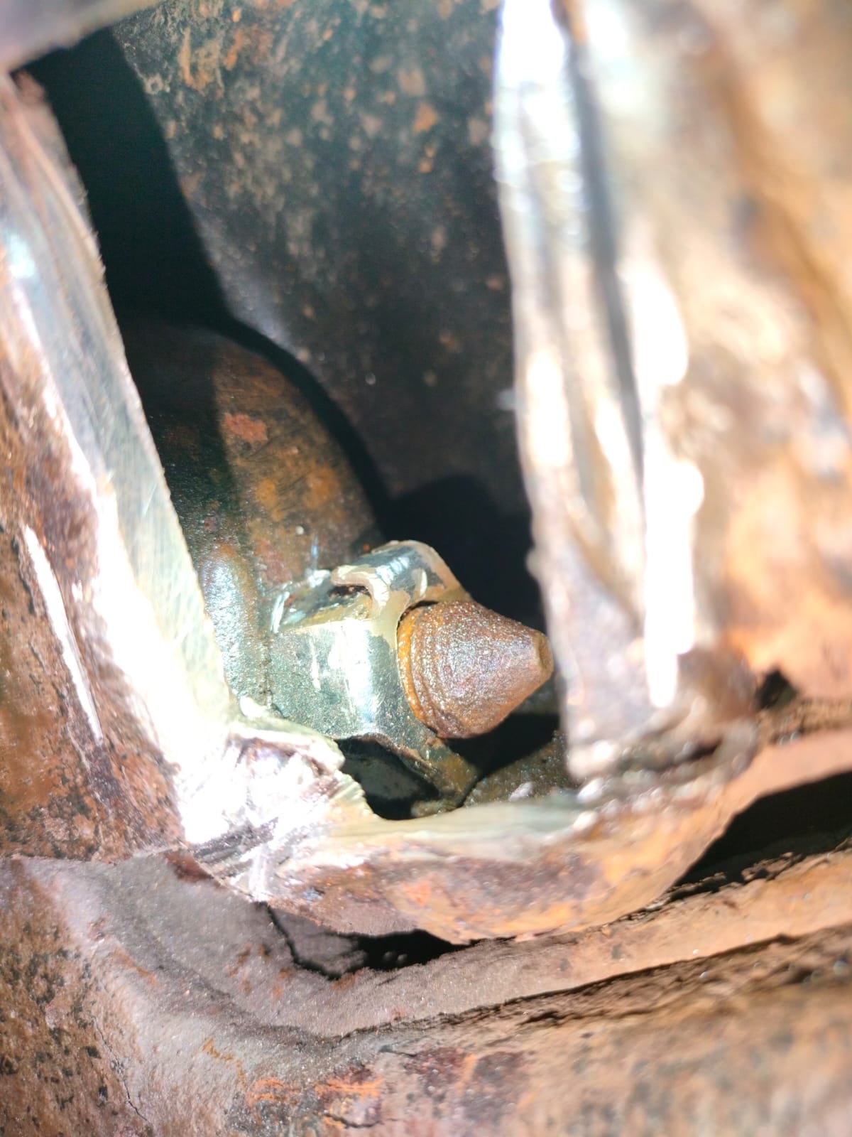

Ei oo autofoorumi, mutta kysyn silti. Suurin osa nojailuun liittyvistä kilometreistä tällä kyllä on ajettu ja tullaan ajamaan, jos saadaan vielä kuntoon. Apurungon sisältä löytyi rälläkällä tämmönen veijari, kun yritin saada alatukivartta irti. Miten "mutterin" saa auki? Se vaan pyörii tossa häkissään.

Hitsaamalla se kiinni.
Mitsu-Mazda osastolla olen törmännyt kaikkein eniten tuohon kertakäyttömeininkiin. Alustan osia ei saa irti. Just tuommonen vastakappale pyörii tai pultti katkeaa syvään/paksuun kohtaan on tehnyt jotenkin vastenmielisen näistä.

Hitsaamista pohdittiin, mutta saattaa viedä ojasta allikkoon?
Kieltämättä tällainen kertakäyttömeininki syö henkilöä. Nopealla nettihaulla ovat muutkin sortuneet tähän. :(

Saattaa se viedä, mutta pakkohan sitä on jotain yrittää.
Saako tuota häkkiä väänneltyä sorkkaraudalla veks ja sitten pidettyä kiintoavaimella mutterista kiinni?

Ehkä. Se ei varsinaisesti ole mutteri. Neliön muotoinen palikka, joka pyörii häkissä, kun on jumissa pultissa.

Mutterinmurskain ei mahdu tonne mitenkään. Kuva on otettu 45 asteen kulmassa. Lisäksi mittasuhteet hämää. "Mutteri" on ihan kiinni apurungon sisäosissa.

Hitsaus kuumentaa samalla ruuviliitosta joten saattaa jopa irrota ennemmin kuin menee ruuvi poikki. Onko apurungon hitsaukseen katsurilta lupa?
